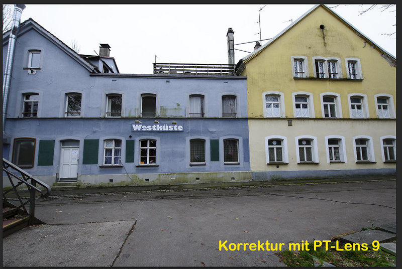

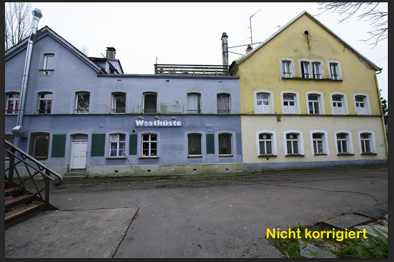

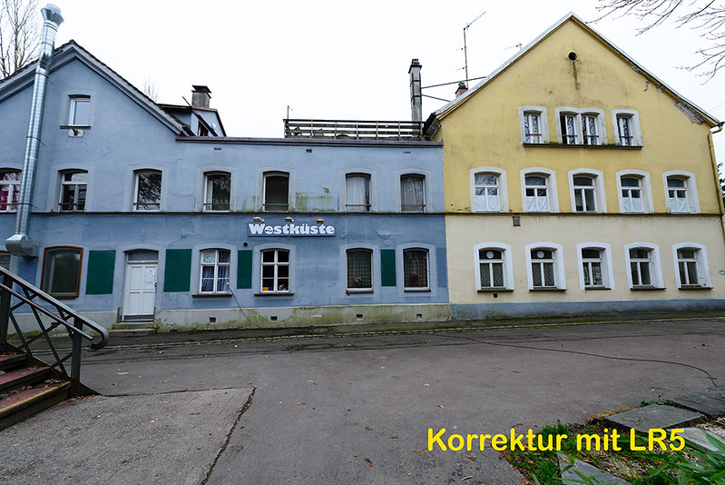

ich benutze PT-Lens schon seit Jahren. Mir fällt auf, dass PT-Lens in PS6 bei den Objetivkorrekturen (NEF-Dateien) das Bild ziemlich rigoros beschneidet. Das habe ich bei LR5 und NX2 nicht festellen können.
Ist PT-Lens so nicht brauchbar, hat jemand andere Erfahrungen gemacht?

Mit Vollkorrektur sieht es ungefähr so aus:
Weniger Beschnitt geht nicht.
Bei Deinen beiden Beispielen wurde ein bisschen Tonne/Kissen korrigiert, aber nicht die stürzenden Linien.
Der Beschnitt bei Tonne/Kissen ist jeweils so stark ausgefallen, wie die Software ins Bild eingegriffen hat. Das Bild muss immer so stark beschnitten werden, dass es wieder gerade Bildränder mit rechtwinkligen Ecken hat. Das ist auch so, wenn Du die kamerainterne Verzeichnungskorrektur aktivierst.

Verzeichnungskorrektur <> Perspektivkorrektur, das sind zwei verschiedene Paar Schuhe - die Verzeichnung scheint mir bei den gezeigten Beispielen ausreichend korrigiert.
Mir ist aber auch nicht ersichtlich, warum PTLens dazu mehr Rand beschneiden muss.
"Upright" (Perpektivkorrektur) war ja offensichtlich nicht in LR aktiviert.
Offenbar wird die Verzeichnung bei beiden Programmen unterschiedlich stark korrigiert. Das hängt von den in der Software hinterlegten Algorithmen ab. Mir ist auch schon öfter aufgefallen, dass unterschiedliche Programme unterschiedlich stark korrigieren. So ist bei der Autokorrektur in CS6 Tonne/Kissen häufig nicht restlos entfernt. Der Beschnitt fällt dann logischerweise auch dezenter aus.
So wie Lilien schon schrieb, es geht nur um den Beschnitt den PT-Lens mehr beschneidet. Perspektiv-Korrektur etc. stehen hier nicht zur Debatte. Upright war auch nicht aktiviert.
