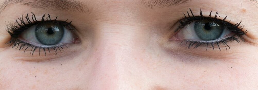

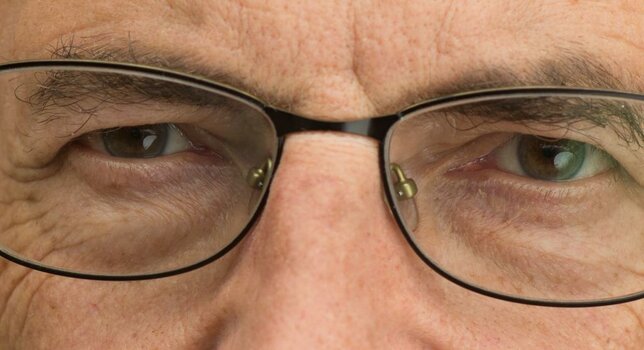

Die Ergebnisse sind OK und würden dem Laien sicher auch nicht auffallen, allerdings kenne ich die Ergebnisse meiner alten Kombi (85/1.4 AIS). Kann es sein, dass das Objektiv so viel besser, schärfer, höher auflösend ist?
Ich habe mal 2 Aufnahmen angehängt. Die Bedingungen sind nicht ganz die gleichen, der größte Unterschied ist, dass die Aufnahme mit dem alten AIS mit 1/500 sec. aufgenommen wurde. Beides 100% Crop ohne Nachschärfen und Bildbearbeitung.
1. 85/1.8 AF-G
- Blende: 5.6
- Zeit: 1/60 sec.
- ISO: 125
2. AIS/1.4 mit der alten Kamera:
- Blende 4.0
- Zeit: 1/500 se.
- ISO: 100

Hallo,
ich würde an Deiner Stelle erstmal zwei identische Vergleichsaufnahmen machen. Bei unterschiedlichen Lichtverhältnissen und Kameraeinstellungen kann die Schärfe völlig unterschiedlich sein. Bei f4, oder f5,6 sollten eigentlich beide rappelscharf sein und Du solltest auch keine allzugroßen Unterschiede festellen können.

Das zweite Gesicht weist altersbedingt wesentlich mehr Details auf.
Weder das Motiv noch die Aufnahmebedingungen sind mMn vergleichbar.

Das man die beiden Beispielsfotos nicht vergleichen kann wurde ja schon ein paarmal weiter oben gesagt. Das erste Foto hat weicheres Licht und ist heller das zweite Foto ist kontrastreicher und dunkler,und hat abgesehen davon auch ein viel "griffigeres" Motiv.
