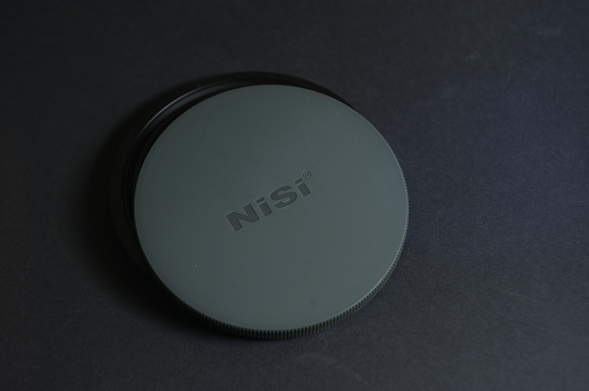

habe mir für das Rollei System einen zweiten Adapterring zugelegt, da es
ja eine ziemliche "Fummelei" ist den Polfilter rein- und rauszuschrauben.
Und da ich nicht immer beim Transport in der Fototasche den Adapterring
abschrauben wollte habe ich mir noch die Schutzkappen von Nisi gekauft,
da ja Rollei 100 System mit dem Nisi absolut baugleich ist. .
