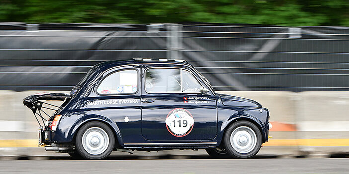

Hallo zusammen
Frage an die Sportfotografen oder einfach jemanden der das evtl. weiss oder probiert hat.
Macht es Sinn einen Polfilter zu verwenden für Aufnahmen mit Autos. Es geht um die Scheibenspiegelungen. Siehe auch Foto. Oder krieg ich sowas nicht weg mit dem Filter? Ja ich weiss, dass Winkel usw. stimmen sollten. :)

Spiegelungen auf Scheiben können bei passendem Winkel weggefiltert werden, auf Lack nur bedingt, und auf Metall ganz gering nur. Ob das bei dem gezeigten Winkel funktioniert hätte, ist eher fraglich.

wenn Du schon einen Polfilter hast, einfach ausprobiern. Du verlierst im schlimmsten Fall 2 Blenden. Geht auch ohne Objektiv falls Du keinen passenden zur Hand hast. Die Filterwirkung sieht man auch so beim durchschauen.

Ich habe das schon gemacht und fand das Ergebnis gut, will sagen besser als ohne Pol.
Man kriegt nie alle Scheiben durchsichtig, aber eben manche.
Nachteil ist, dass manche Kunststoffe oder Heckscheiben Artefakte zeigen, z.B. bunte Schlieren.
Hier habe ich immerhin die WS-Scheibe Transparent bekommen.
