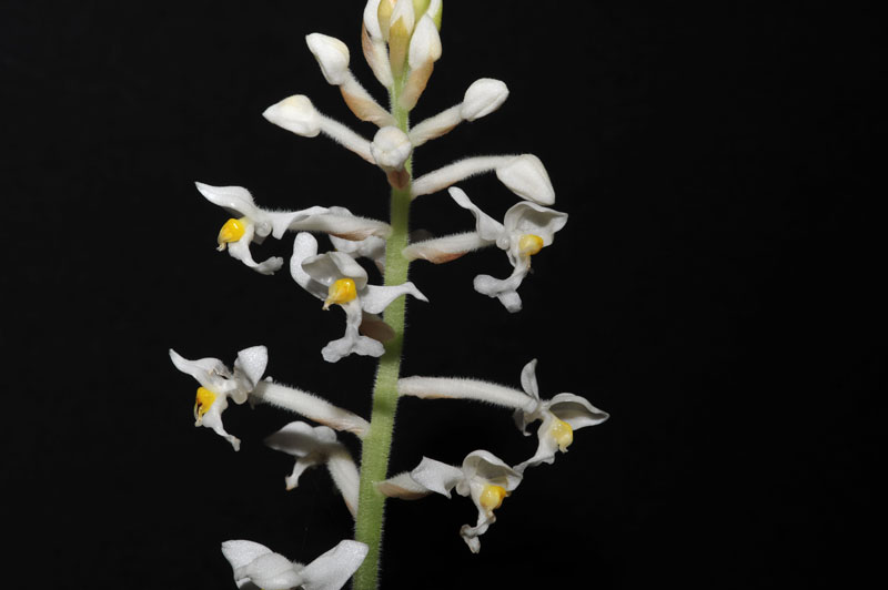

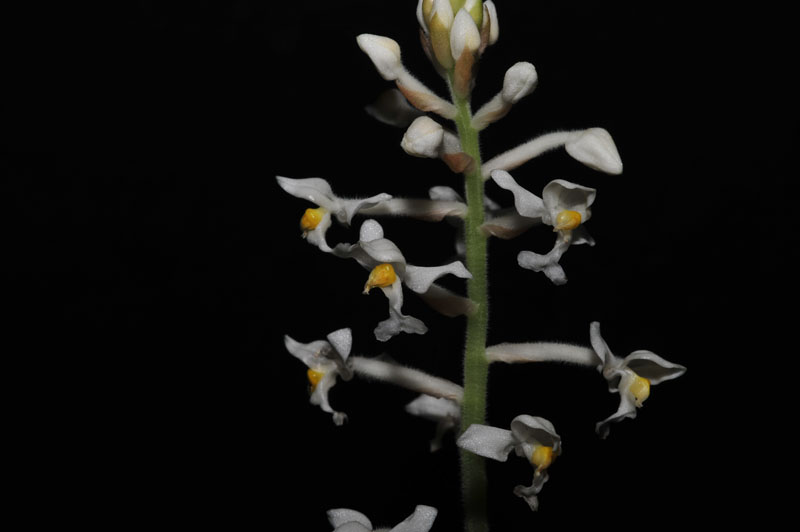

Bevor ich morgen, für mich, interessante Bilder versemmel, hab ich heut noch mal mit der Kombi SB800/D700 gespielt und dabei ist mir aufgefallen das, wenn ich frontal blitze, mein Motiv dunkler ist als wenn ich den Blitz um 45° oder mehr, drehe. Nach oben oder seitlich ist egal, es kommt wesentlich mehr Licht, das Motiv ist viel zu hell.

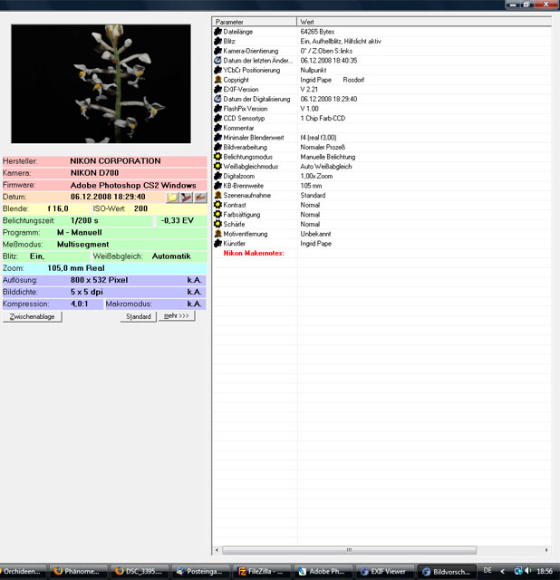

Hallo Rudi
Hier die Einstellungen
und do krass ist der Unterschied
nur ein (Ein)Raster nach links gedreht

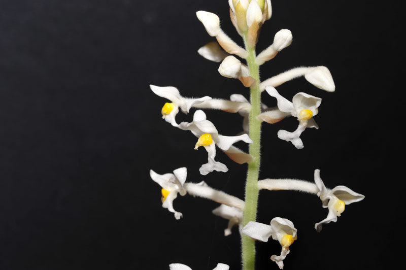

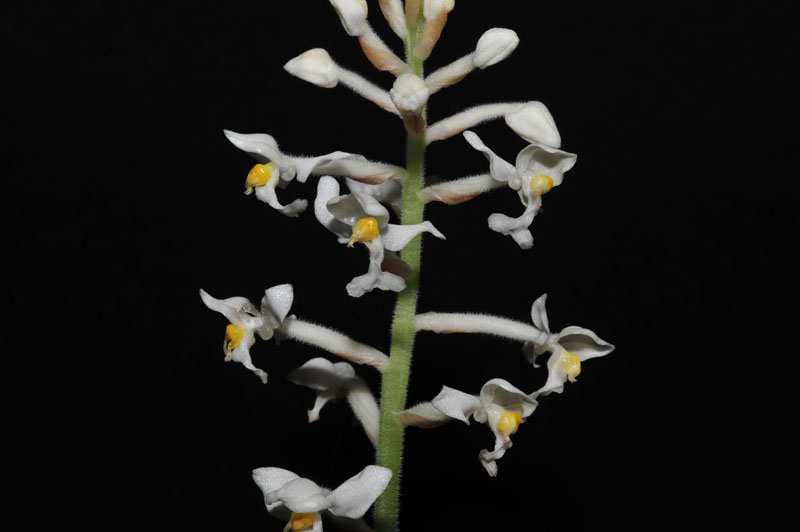

stell mal bl (aufhellen) aus. der versucht vorder- und hintergrund gleichmäßig zu kriegen und packt das nicht bei dem motiv.
Danke, alles gut :up:
schaut selbst
kaum ein Unterschied
