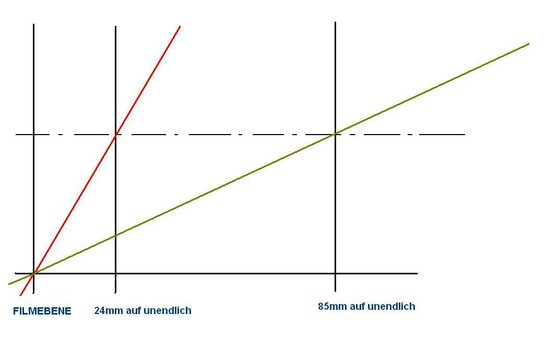

abgesehen vom format wird ein PC-E objektiv keine laufbodenkamera und erst recht keine mit zwei verstellbaren standarten jemals ersetzen können.
die zwickmühle die sich mir bei den PC-E's auftut ist folgende:
24mm sind vornehmlich für landschaft, weniger für sachaufnahmen mit kürzeren aufnahmeabstand gedacht.
45mm sind m.m. nach für beides aber für nix von beiden richtig.
85mm sind ideal für sachaufnahmen.
desto länger die brennweite ist, desto eher kann die schärfedehnung ausgenützt werden, weil der auszug speziell bei kürzeren aufnahmedistanzen (= grösserer abbildungsmaßstab) grösser wird.
der winkel zwischen der bildstandarte und der objektivstandarte und der motivebene ist bei einem grossen auszug nämlich größer (stumpfere winkel) als bei kurzem auszug (spitzere winkel).
ich bin mir also nicht ganz im klaren inwieweit das 24-er mit voller verschwenkung bei landschaftsaufnahmen ausgenutzt werden kann. ich könnte mir gut vorstellen, dass der tilt-bereich ab ca. 5° eher weniger genutzt werden kann.
man müsste das wirklich einmal testen.
