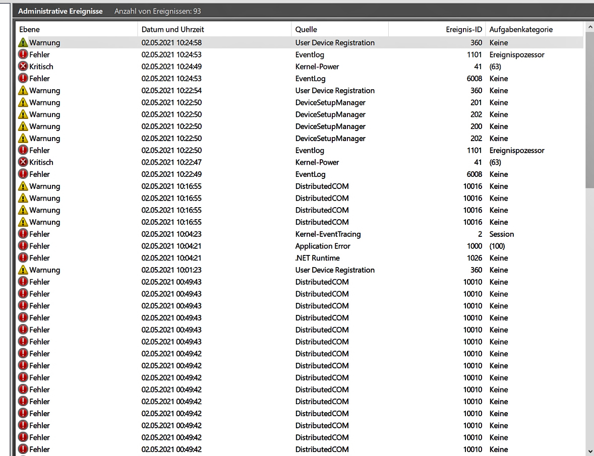

Ich bitte euch um Hilfe.
Neben dem Problem das ich hier häufig Downloadgeschwindigkeiten habe von unter 100Kbit/s, was ein Arbeiten hier
im Forum nicht mehr möglich macht, ärgert mich neuerdings mein PC mit Abstürze aus dem nichts.
Die Zurücksetzung auf den letzten Wiederherstellungspunkt hat nichts gebracht.
Die Kiste wird jetzt 10 Jahre alt mit i5 der zweiten Generation. Vor zwei Jahren eine SSD für C: und neu aufgesetzt, win 10.
Läuft ansonsten flott und hatte keine Probleme.
Hier das Protokoll, strotzt nur so vor rot.

Mit dem von Nik verlinkten Hinweis, 1016 DCOM-Fehler zu beheben, hatte ich vorhin an meinem PC schon Erfolg.
Bei deinem PC, Otto, ist da aber ein richtiges Problem: Rote "Fehler" sind nicht schlimm, rote "Kritisch" aber sehr wohl.
Wie viel Arbeitsspeicher hat dein PC?
Ich habe auf meinem aktuellen 8 GB, da gab es noch keine kritischen Ereignisse, obwohl der auch schon über 5 Jahre alt ist.
Mein alter PC, auf dem noch Windows 7 32 Bit lauft, hat nur 2 GB - da lässt sich Windows 10 gar nicht installieren...

Diese 10010 und 10016 Fehlermeldungen sind eigentlich harmlos.
