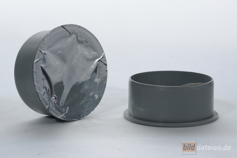

Denn: dafür hab ich noch den alten Filter:
bestehend aus einem DN70 Deckel aus dem Baumarkt, Loch geschnitten, Folie drauf.
(Wenn ich die restliche Folie noch finde, dann mach ich's nochmal neu, irgendwie wurde die Folie über die Jahre welliger als ich sie in Erinnerung hatte ).
Während der DN70-Deckel IN die Sonnenblende des Sigma paßt (2005 in Spanien), paßt derselbe Filter AUF den Tubus der "Wundertüte" (hatte ich mir damals auf die Schnelle für die 1999er SoFi besorgt, die viel aber - wie geschrieben - hier bei mir "ins Wasser").

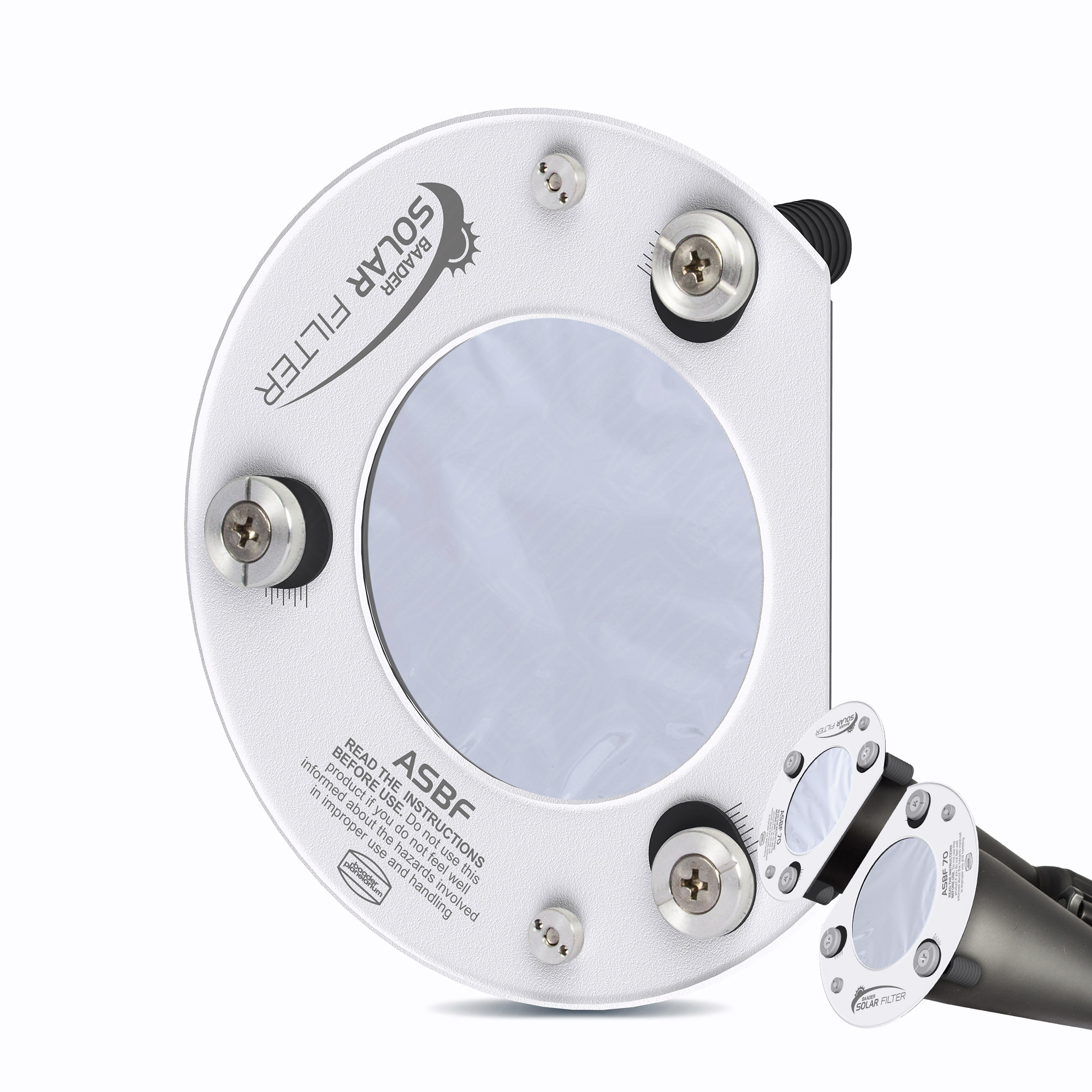

Ist das Folie oder Glas?
Das ist die ganz normale Baader-Sonnenfolie, nur halt mit einem schicken Halter

So sieht das Ding aus:
https://astrosolar.com/wp-content/uploads/2015/02/asbf-baader-solar-filter1.jpg
Es handelt sich (nur) um die Folie "Baader AstroSolar Safety Sonnenfilterfolie OD 5.0".
Im Vergleich zu obigem Selbstbau scheint mir die Folie aber glatter montiert zu sein, was m.E. bei Fotos schon einen Qualitätsunterschied ausmachen könnte.
Zudem finde ich die Befestigung mit den 3 Extenderschrauben ganz praktisch, da dadurch für verschiedene Objektive geeignet.
Das ist das Original, das ich 1999 angefertigt, inzwischen 16 Jahre bei wechselnden Klimabedingungen gelagert und 2x quer durch Europa gefahren habe ... und eben drum auch noch mal so eine Folie bestellt habe, um das neu zu machen und ggf. auch ein Filter für das 2.8/400 zu bauen.
