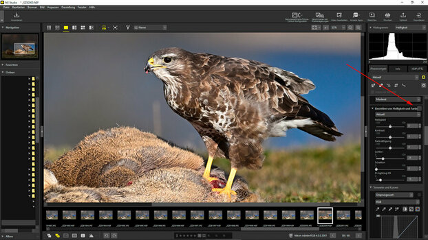

Mein Verständnisproblem möchte ich gerne an drei Ausschnittvergrößerungen erläutern.
Bild 1 ist so wie es halt es, die Funktion D-Lighting HS ist ausgeschaltet.
Bild 1:
Was muss ich tun, um hier mehrere Bilder einzustellen?

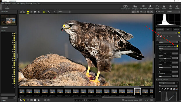

In Bild 2 ist D-Lighting HS moderat aktiv. Es ist deutlich zu erkennen, dass das Histogramm nach links verschoben wurde sowie der Hintergrund und die Brust des Bussards abgedunkelt ist - Details verschwinden.
Das ist in etwa das Gegenteil, von dem was ich glaubte mit der Funktion erreichen zu können.
Bild 2:

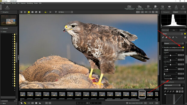

Wenn man nun den Schieberegler langsam nach rechts schiebt, gelangt man an einen Punkt, an dem das Bild in etwa wieder so aussieht, als hätte man gar nichts gemacht, schiebt man weiter, kehrt sich der Effekt um, und es wird nun global massiv aufgehellt (Bild 3).
Ich kann darin keinen Sinn erkennen.
Bild 3
