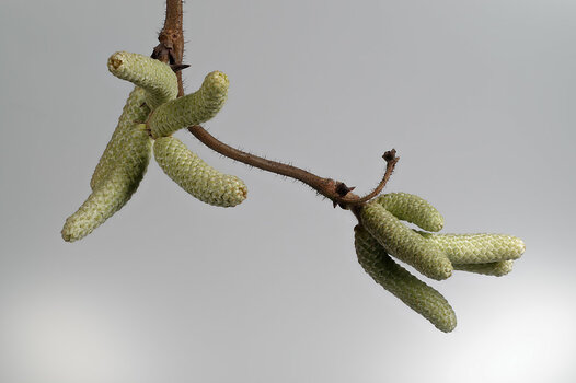

Nächster Versuch, immer noch technisch und nicht künstlrerisch
Nikon D300s
Sigma 105/2.8 Macro
1/60 Sekunde
Blende 5.6
5500 Kelvin Lichttemperatur
9 Aufnahmen

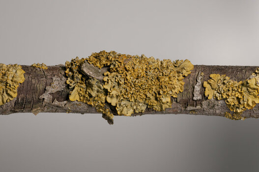

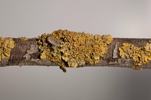

Nachdem ich den mit meinem Maulesel geernteten Weiden-Zweig ein paar Tage mit Wassernebel gepäppeöt habe, geben die Flechten auch wieder was her. Hier mal einfach eine technisch aufgemachte Darstellung des Zweiges ...
Nikon D300s
Sigma 105/2.8 Macro
1/60 Sekunde
Blende 5
14 Aufnahmen
Moin Mauleselchen,
zwei technische Hinweise:
- Aufnahmen aus der totalen Senkrechten können problematisch sein, da die Tiefe des Objekts verloren geht
- Bei gestackten Aufnahmen darauf achten, dass zumindest der vorderste Punkt scharf ist. Um diesen Punkt herauszufinden, ist die Anwendung von Focus Peaking ausgesprochen hilfreich. Hilft hier auch sehr, den gewünschten Schärfebereich zu definieren. Wenn Deine technische Ausrüstung diese Option nicht anbietet: Einfach mehrere Aufnahmen sowohl in Richtung Objektiv, als auch hinter dem Limit der gewünschten hinteren Schärfeebene. Am PC kannst Du dann locker löschen, was nicht in die Berechnung einbezogen werden soll.
Gruß Emc2

Emc2 kommentierte
Bei Bild 21 sind an allen Zapfen die Spitzen unscharf, Bild 22 ist grundsätzlich unscharf.
Mauleselchen kommentierte
Hmmm ... das schaue ich mir noch mal in den NEFs an - aber Du hast auf alle Fälle recht, denn die knackige Schärfe von Fotos anderer Forenmitglieder habe ich hier nicht. Eventuell sollte ich mal weiter Abblenden und länger belichten.
Oder direkt mal auf den Blitz umsteigen, da kommt dann auch die Bewegungsunschärfe die immer vorhanden sein kann nicht mehr zum Tragen. Beim nächsten Objekt werde ich das mal testen, die Ausrüstung ist jetzt ja da
Die Bilder sind nicht "entwickelt" sondern so wie sie aus dem Helicon Focus kommen eingestellt. Vielleicht sollte ich da noch mal was probieren.
E
Emc2 kommentierte
Die Blende ist nicht unbedingt das Problem; die Belichtungszeit auch nicht, wenn Du ein Stativ benutzt. Ich wähle immer Blende 4 / Belichtungszeit 1/250 s (105 mm Brennweite, Freihand beim Helicon FB-Tube) oder Blende 5,6 / Belichtungszeit bis 1/10 s, wenn ich mit dem Einstellschlitten und Stativ arbeite. Beim Helicon FB-Tube ist die Veränderung der Entfernungseinstellung des Objektivs per Programmierung des elektronischen Zwischenringes vorgegeben; nichts genaues weiß man nicht, bekommt man auch nicht gesagt.
Bei Verwendung des Einstellschlittens definieren u. a. der Abbildungsmaßstab, der Überlappungsfaktor (Helicon nimmt wohl 50%, Novoflex empfielt 33 % bis 25 % )und die Blende die Schrittlänge; aus der gewünschten Schärfentiefe errechnet sich dann die Anzahl der Aufnahmen. Hierfür gibt es Formeln...
Ich belichte nur mit Dauerlicht - so kann ich schon am Monitor die Schattenbildung kontrollieren.
Ungefähre Richtwerte: Bei Verwendung des Helicon FB-Tube, also Abbildungsmaßstäbe von 1:10 bis 1:2, komme ich mit ca. 20 bis 40 Bildern aus. Bei Verwendung des Einstellschlittens, Abbildungsmaßstäben von 1:2 bis 5:1, können es schon - in Abhängigkeit der gewünschten Schärfentiefe und bei einem Überlappungsfaktor von 25 % - bis zu 500 Bilder werden.
Mein Workflow: Bilder machen, optische Korrekturen per DxO, verrechnen der Bilder mit Helicon, Entwicklung mit Camera Raw.

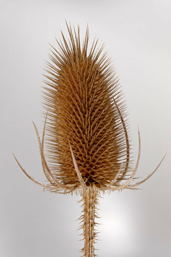

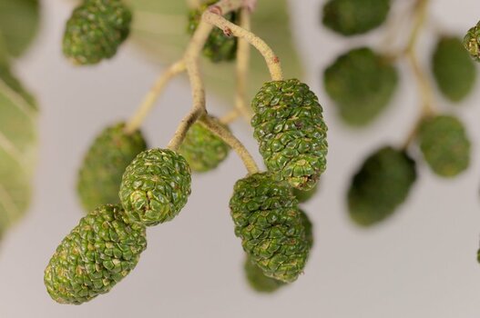

Diesmal habe ich eine Weberkarde aufgesammelt. Verflucht stacherliger und zäher Stil, wenn man die ohne Hilfsmittel abmachen will
Nikon D300s
Nikkor40/2.8 DX Micro
1/60 Sekunde
Blende 5,6
10 Aufnahmen
Den Hintergrund bekomme ich noch nicht heller, meine Leuchten sind da wohl zu schwach. Ich werde aber weiter experminetieren, vielleicht hilf da ja der Blitz von hinten!
Wie soll man die Pflanze ausrichten? Der Stil und der Kolben laufen nicht parallel. Ich habe jetzt den Stiel parallel zum Bildrand gesetzt und bin nicht zufrieden. Eventuell so, dass beide leicht gewinkelt laufen?
Mit besten Grüßen
Hannes
Sightholder kommentierte
Ich würde den Kolben senkrecht ausrichten und das Bild unter Beibehaltung des Seitenverhältnisses so beschneiden, dass die Spitzen der "Triebe" links und rechts fast am Bildrand anstoßen.
Wahrscheinlich würde ich dann sogar das Seitenverhältnis auf 3 x 4 ändern. Das gefällt mir besser und der Stiel ist auf dem Foto nur noch untergeordnet sichtbar.

Was mir noch eingefallen ist, aber in #28.1 nicht mehr ergänzt werden kann:
Mir gefallen keine lieblos gestalteten Hintergründe. Weiße Hintergründe haben zwar ihre Berechtigung, doch sollten sie einheitlich sein. Unterschiede in der Farbtemperatur fallen bei einer Bilderserie sofort störend auf.
Alternativ bieten sich z. B. Hintergründe in Komplementärfarben an. Bei dem Bild mit der Weberkarde wären dann auch die Spitzen der Stacheln/Nadeln besser zu erkennen.
Ad 28.1
Da stimme ich Dir zu, den Kolben senkrecht und vor allem mittig anordnen. Bis ich mit den technischen Fehlern und der Bildgestaltung durch bin, werde ich meine Bilder immer so nehmen und zeigen, wie ich sie aus der Kamera bekomme. Leider mit allen handwerklichen Fehlern eines Laien. Wenn ich damit zufrieden bin, werde ich Beschneiden und Ausrichten anfangen.
Ad 28.2
Mit dem Hintergrund hast Du recht, da bin ich einfach technisch noch nicht so weit. Ich muss weiter experimentieren und erst mal einen rein weißen Hintergrund mit meinen Beleuchtungsmöglichkeiten herstellen. Wenn ich das geschafft habe, werde ich mal farbige Hintergründe versuchen ... ein langer Weg bis dahin, denke ich. Vielleicht hast Du einen Tipp, ich nutze die Hohlekehle von Novoflex.
Vielen Dank für Deine Aregungen
Hannes
Ich habe mir deinen Aufbau in #19.1 angesehen. Ich würde die Beleuchtung hochkant ausrichten und sie, soweit möglich, mit einem größeren Abstand positionieren, damit der jeweilige Schattenwurf so klein wie möglich ist.
Was bei deinem Bild #28 aber auch sehr gut funktioniert (habe es in PS getestet), ist per Tonwertkorrektur den Weißpunkt setzen. Damit erhältst Du einen gleichmäßig weißen Hintergrund.
Zu #28:
um starke Reflexionen der Beleuchtungseinrichtung vom Hintergrund zu vermeiden, gehe ich wie folgt vor: Das Objekt wird nicht direkt von vorne beleuchet, sondern eher im Winkel von ca. 45°. Weil ich zwei Lichtquellen habe, wird das Objekt hinreichend ausgeleuchtet - sowohl von vorne als auch von den Seiten. Der Hintergrund bekommt auch Licht ab - aber das reflektierte Licht wird nicht in das Objektiv zurückgeworfen, sondern an selbigem vorbei. Damit bekommt auch der Hintergrund eine gleichmäßige Ausleuchtung. Meine Hintergründe sind Kunststoff-Hintergründe von Helios. Sie sind matt, relativ steif (keine Falten wie bei Stoffhintergründen), es gibt sie in diversen Farben und können auch leicht zugeschnitten werden.

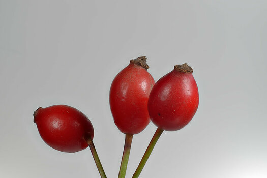

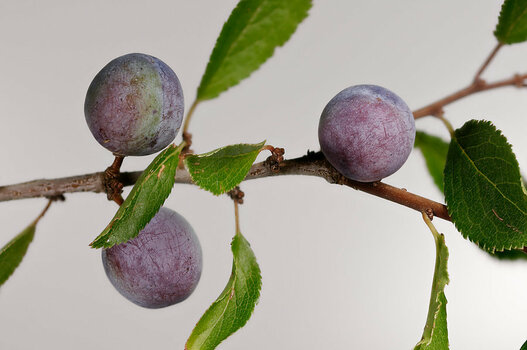

Hier mal ein paar "tote" schon leicht im Wasserglas angegeammelte Hagebutten" mit der neuen D4! Raus gehen und neue holen war mir zu kalt und nass ...
Nikon D4
Nikkor60/2.8 AF-D Micro
1/125 Sekunde
Blende 5,6
49 Aufnahmen
Das läuft alles ein wenig schneller und geschmeidiger, selbst mit dem alten AF-D 60mm Makro-Nikkor
Mit besten Grüßen
Hannes
Und noch mal eines
Nikon D4
AF Micro Nikkor 60mm 2.8 D
1/100 Sekunde
Blende 6.3
ISO 400
11 Bilder mit Helicon Remote aufgenommen, mit DXO PhotoLab 6 entwickelt und mit Helicon Focus gestackt!
Ich muss wegen des Lichts darauf achten mit dem Objekt wirklich tief in die Hohlkehle rein zu kommen ...
Hallo Hannes, habe gerade zufällig deine Aufnahmen gesehen. Ich glaube, du arbeitest noch an zu vielen Stellen gleichzeitig.
Wichtig wäre es, dass du erstmal deine Hintergrundausleuchtung in den Griff bekommst.
Der Hintergrund sollte gleichmäßig ausgeleuchtet sein und noch einen leicht grauen Ton behalten, kein reines Weiß.
Der Novoflex-Kram engt dich ein. Nehme doch eine opak-weiße Milchglas-Plexiglas-Scheibe 50x50cm
und mache rundherum Styroporplatten zum Aufhellen.
Dann von hinten mit einer ausreichend entfernten Lichtquelle ausleuchten.
Und bei der Bildgestaltung sehr streng vorgehen. Keine Mätzchen, und gehe nah ran.
Bei 26.8 hättest du die Blätter am Stiehl drehen könne, um mehr Grün zu haben. Der Beschnitt ist eigentlich gut.
Bei 28 wäre ein quadratischer Bildausschnitt vielleicht besser gewesen = weniger Stiel, und natürlich stört dort auch
der helle Lichtbereich.
Bei den Hagebutten hättest du ruhig alle drei senkrecht nebeneinander aufreihen können, und hättest dich mehr um die Oberflächen
der Hagebutten kümmern sollen.
Grüße
Vielen Dank für Deine Tipps - das mit dem Licht ist immer noch mein Schwachpunkt. Ich habe jetzt aber angefangen mit Tonpapier in unterschiedlichen Farben zu experimentieren und das hat dann doch ein sehr viel diffusere Reflexion als die Hohlkehle des Novoflex-Studios. Mit leicht grauen Papieren komme ich meiner Vorstellung schon sehr nahe.
Und Bildkomposition ist noch lange nicht mein Ding ... erst die Technik in den Griff bekommen und dann kommt die Schönheit Ich stimme Dir da in allen Punkte zu.
Momentan arbeite ich an einer Checkliste, die ich vor dem Fotografieren durchgehe und versuche damit meine systematischen Fehler auszumerzen. Deine Empfehlungen arbeite ich da auch ein.
Ich werde demnächst mal wieder etwas in diesem Thread posten und bin gespannt auf Deinen Kommentar!
