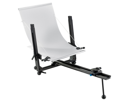

Hallo zusammen,
ich denke, ich werde die Makro-Aufnahmen draußen aus Gesundheitsgründen vergessen können und muß dann auf Innenaufnahmen umstellen. Für eine kleine mobile Arbeitstischlösung im Keller bietet sich das Novoflex-Teil ja an.
Dann kann ich daran ja alles weiter an und mit den ARCA-Aufnahmen befestigen und habe keine Kompatibilitätsprobleme beim Zusammenbauen mehr.
Ich würde gerne Eure Meinung dazu hören!
Mit besten Grüßen
Hannes

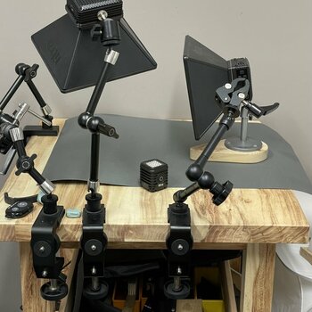

Mein Tisch sieht so aus. Da bau ich auch manchmal mit Klemmen eine Hohlkehle auf
Mauleselchen
Mauleselchen kommentierte
Wunderbar! Die Beleuchtung sieht interessant aus - kannst Du bitte was dazu schreiben? Ich bin da auch noch am überlegen und hätte gerne etwas bei dem ich die Farbtemperatur ändern oder für Farbeffekte gleich ganz durch den RGB-Raum gehen kann.
Ich hatte erst an so etwas gedacht: https://www.smallrig.com.de/products/smallrig-pix-m160-rgb-led-licht-3157
Mit besten Grüßen
Hannes
B
Brunke kommentierte
Die Leuchten sind von Litra. Ich glaube in D gibt es die bei enjoyyourcamera. Die sind gut verarbeitet und man kann die Farbtemperatur ändern. Das mag es aber mittlerweile auch von anderen Herstellern in guter Qualität geben. Für die Litra gibt es verschiedene Lichtformer. Die sind aber nicht alle gleich gut. Ich mache in diesem "Studio" viele Bilder mit dem Smartphone. Da ist das Dauerlicht klasse. Mit der DSLM verwende ich häufiger die Makroblitze von Godox.

ich konnte das Novoflex-Teil testen, und kann es uneingeschränkt empfehlen: es ist sehr funktional, einfach und schnell aufzubauen (nach dem Erstzusammenbau) und von hoher Qualität!
Mauleselchen
Danke für die Info!

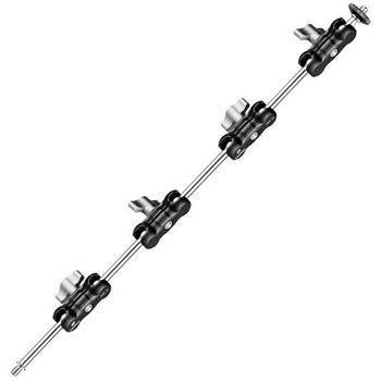

So, ich habe bestellt:
1 mal das MS-MR-Studio
2 mal die flexiblen Leuchtenarme ohne Leuchten
2 mal Rollei Leuchten LUMEN POCKET RGB
2 von den Erhöhungspucks
1 Einstellschlitten Castell Q
1 Leofoto 2-Wege-Neiger VH-10
Ich denke, damit habe ich (mit dem Tonpapier und den Klemmen die ich schon vorher angeschafft habe) eine brauchbare Ausgangsbasis. Mit der D5500, dem 105er Sigma und der kleinen Godox Blitz-Zusammenstellung sollte ich dann auch auf dem richtigen Weg sein!
Mit besten Grüßen
Hannes
PS: Bilder folgen, sobald alles zusammen gebaut ist!
PPS: Und auch Testaufnahmen - damit ich technisch alles im Griff habe, künstlerisch wertvoll werden die eh nicht :cool:

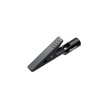

Leofoto AM1-XL
Mauleselchen
Damit kann ich dann auch kleine Zweige und Blätter halten :)

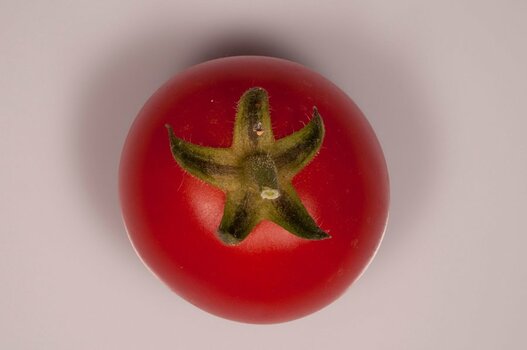

Tomate geerntet
Tomate fotografiert mit einem 25 Bilder Stack
Tomate gerendert
Tomate eingestellt
Tomate gegessen
Jetzt heißt es ausprobieren und üben ...

"Lektion1"
Grundsätzlich gilt:
Immer, wenn Einzelbilder für irgendeine Art der Zusammenverwendung aufgenommen werden, sollte man im manuellen Modus arbeiten. Dazu gehört neben der Belichtung auch der Weißabgleich. (Je nach Anwendung auch der Fokus)
Das Ziel bei (z.B.) gestichten Panoramabildern, oder bei Fotos für einen Focus-Stack ist ja eine homogene Zusammenführung - und diese gelingt eben einfacher und präziser, wenn alle Einzelbilder bereits so "gleich" wie möglich sind.
Meine Anmerkung zum Bild:
Ich finds gut, dass der Untergrund, also der Schatten nicht scharf aufgenommen wurde und der "Stack" nur bis zur Mitte der Tomate reicht.
C
Christian B. kommentierte
Prima. Mein Hinweis bezieht sich auf die Beleuchtung. Du hast sie so gesetzt, dass beide Lampen gleichwertig sind. Dies führt dazu, dass die Tomate zwei such teilweise überschneidende Schatten hat, und das wiederum zu einem unnatürlichen Bildeindruck. Weshalb? Wir sind es auf der Erde gewohnt, dass die Ausleuchtung durch eine große Lampe (=Sonne) mir nur einem charakteristischen Schatten erfolgt. Deshalb arbeitet man bei der Fotografie mit künstlichem Licht in der Regel mit einem Haupt- oder Führungslicht und dazu mit Aufhellichtern oder Akzentlichtern, die sich aber unmerklich dem Führungslicht unterordnen. Ich bin in diesen Dinge auch erst Anfänger, da gibt es ganz andere hier im Forum, die Dir das erklären können, wie es richtig geht. Aber so jedenfalls ist es verbesserungsfähig.
Mit den beiden Schatten korrespondieren zwei helle ausgefressene Stellen unten links und rechts, wo offenbar das Licht auf die Tomate traf. Auch das finde ich suboptimal.
Insgesamt könnte man mit besser gesetztem Licht die Tomate dreidimensionaler herausarbeiten.

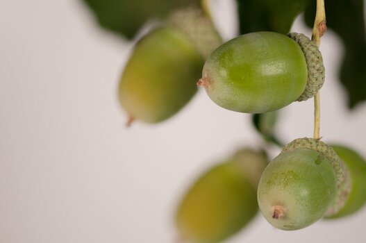

Hier mal mein nächster Versuch:
Diesmal stimmt die Lichttemperatur, denn ich habe 5500K auf Kamera und Leuchten eingestellt.
Der Lichtfleck der Lampen kommt auch nur von einer Seite
Die andere Seite habe ich ein wenig in der Lichtstärke zurück genommen habe.
Die rechte obere Eichel habe ich genau dort und scharf haben wollen, den Rest nicht.
Deshalb mit 1/125 Sekunde bei Blende 3.8 aufgenommen
Das waren 9 Aufnahmen mit der Schärfe vom Zipfel der Eichel bis zum Rand der Kapsel
Aufgenommen mit der D300S und dem Sigma 105/2.8 Macro
Mit Besten Grüßen und der Bitte um Kritik :)
Hannes

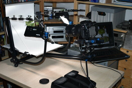

Ach ja - hier mein Mini-Studio im Keller:
Alles noch ein wenig provisorisch, aber der Schweißtisch mit der 30mm Multiplex-Platte ist stabil und schon ruhig! Der Rest an Ordnung wird sich finden, wenn ich die Paraphernalien des abgelösten Hobbies verkauft und weggeräumt habe ...
Mit besten Grüßen
Hannes
PS: Das ist nur geknipst - bitte hier keine Kritik, da ich rein dokumentarisch fotografiert habe :)

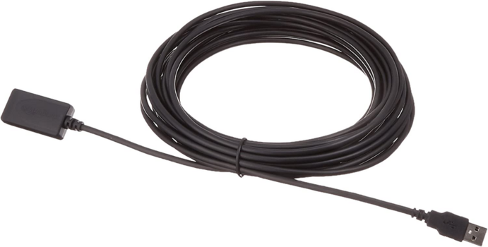

Absolut genial so ein USB-Extender, wenn der Rechner mal weiter weg von der Kamera stehen muss. Und das funktioniert sogar in meinem Elektro-Smog-Keller!
Mit besten Grüßen
Hannes
Metalhead
Metalhead kommentierte
Oder gleich ein langes USB-Kabel kaufen... ;)
Mauleselchen
Ein langes USB-Kabel funktioniert bei mir nicht sicher. Mit dem aktiven Hub ist das aber problemlos und ich kann die Strecke zwischen Mini-Studio und Rechner gut überbrücken.
