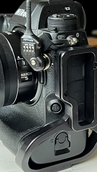

Der Mist bei der Sache ist eigentlich nicht der L-Winkel sondern die beiden abgewinkelten Buchsen (Fernsteuerung und Blitz) der Z9. Wenn ein L-Winkel montiert ist, ist es nicht möglich den Stecker einer Nikon-Fernsteuerung anzuschliessen. Man muss dafür den vertikalen Teil des L-Winkels vom Gehäuse abziehen.
Wenn man den Preis vom RRS-Winkel erstmal verdaut hat, lebt sich mit dem Teil sehr gut. Absolut stabil und die Verarbeitungsqualität ist über jeden Zweifel erhaben.

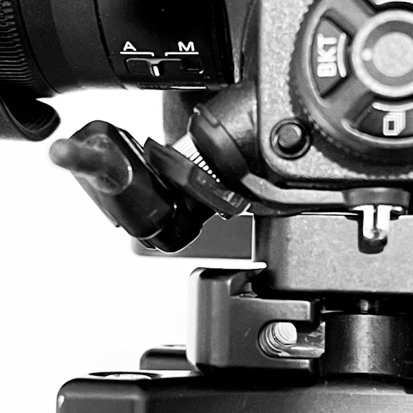

Die Nikon-Fernbedienung verwende ich nicht, aber diesen kleinen Funkempfänger. Den bekomme ich auch an die Fernsteuerungsbuchse drangeschraubt, wenn der L-Winkel montiert ist.
kommentierte
Aber Hochformataufnahmen funktionieren damit nur wenn der Winkel "ausgefahren" ist. Im dem dargestellten Zustand ist keine Befestigung möglich. Oder übersehe ich etwas?
