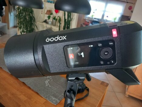

Hallo Leute,
evtl. hat mir jemand einen Tipp aus der Ferne: Habe nun einen nagelneuen Godox AD 600 pro ii und den Transmitter X pro II von Godox für meine Z8.
Die Funkverbindung klappt, das Einstelllicht ist auch super hell, beim Auslösen zündet auch der Blitz, aber ich kann einstellen, was ich will, das Gerät macht nur ein Blitzchen, also null power.
Wenn ich nur das Blitzgerät einschalte, Kamera und Transmitter auf aus, und die Testtaste drücke, genau das gleiche, ein fast nicht ausgelöster Blitz.
Weiß jemand, wo es hakt ? Die Einstellung " lautlos" ist deaktiviert.

Hallo Sightholder, erstmal vielen Dank für die Unterstützung, stehe aber weiterhin auf dem Schlauch. Reset hab ich probiert, da steht dann "No oder Yes" auf dem display vom Blitzgerät, "Yes" hab ich ausgewählt und mit set- Taste bestätigt, aber es passiert nichts...
Der Händler meines Vertrauens ist seit meinem Einkauf im Urlaub und die Mitarbeiter nicht geschult. Natürlich habe ich im Netz zig Schlagwörter zu meinem Problem eingegeben und immer heißt es 1/ 1 für volle Leistung einstellen, was rauskommt ist ein Blitz ohne power, da muß man aber schon sehr genau kucken. Fazit: Blitz zündet, aber sehr weit entfernt von seinen Möglichkeiten und so nicht für einen Einsatz zu gebrauchen.

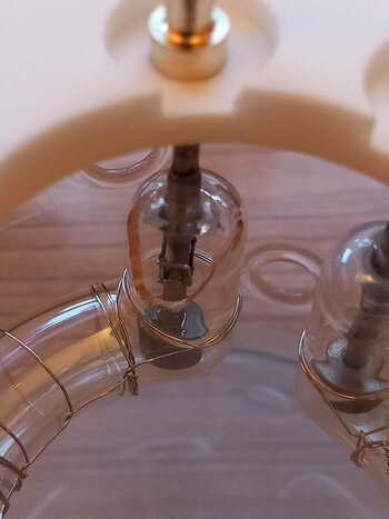

Wenn der Blitz auf manuell voller Leistung steht und nach Druck auf
die Testtaste am Gerät nur leise Puff statt BOOM macht, dann würde
ich zuerst den Sitz der Blitzröhre überprüfen und genau hinsehen ob
diese frei von Rissen und Sprüngen ist.
Hört sich für mich nach D.O.A. an. Was da Puff macht dürfte der
Zündimpuls sein. Ich vermute die Blitzröhre hat den Transport
nicht überlebt.

Hey, genau so hört sich das an (Röhre sitzt eigentlich gut, irgendeine Beschädigung sehe ich nicht). Mein nächster Schritt wird morgen ein Ausflug vom Land nach Stuttgart sein, wo es einen großen Händler gibt, der solche Sachen hoffentlich vorrätig hat, um einen weiteren Schritt im Ausschlussverfahren zu machen.
Ich danke Dir für Dein Gespür und melde mich morgen abend zurück.

Respekt ! Du hattest genau den richtigen Riecher. Der Kollege bei Calumet hat das sofort gesehen und wunderte mich, dass ich so einen offensichtlichen Schaden nicht sehe. An einem Neugerät probieren durfte ich nicht. So, ich hab den Blitzkopf ja erst letzten Samstag bei einem Händler hier gekauft, der aber seither im Urlaub ist. Da es ja eine Garantiesache ist, werden die Mitarbeiter hoffentlich morgen eine Ersaztröhre bestellen, am Freitag geh ich nämlich in Urlaub und hab endlich wieder Zeit für Fotografie.
