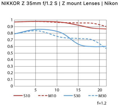

Auf der Nikon imaging website ist folgende MTF Grafik veröffentlicht:
Kontrast (M10 und S10) bei Offenblende excellent über das ganze Bildfeld. Auflösung (M30 und S30) bei Offenblende sehr hoch mit leichten Schwankungen über das Bildfeld, aber auch in den Bildecken noch bemerkenswert hoch.

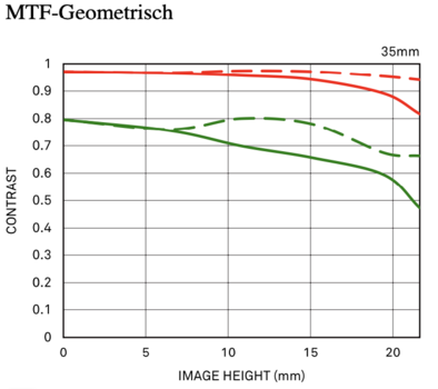

Die Wettbewerber-Optik mit gleichen optischen Eckdaten (Sigma 35 mm f/1,2) kann es nicht besser:
Das Auflösungsvermögen ist tendenziell etwas geringer und der Astigmatismus etwas ausgeprägter. Wobei auch das natürlich auch eine erstklassige optische Leistung darstellt.

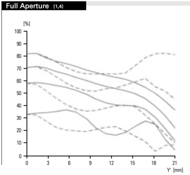

Jedenfalls kein Vergleich zu dem in Beitrag #18 erwähnten Leica Summilux 25 35 f/1,4 aus den 60er Jahren. Dessen MTF-Kurven sind im Vergleich dazu regelrecht unterirdisch. Siehe hier:
Das Summilux erreicht erst auf Blende 8 abgeblendet ungefähr die gleiche Leistung wie das neue z-Nikkor 35/1,2 bei Offenblende.
Diese beiden Objektive (Nikkor 35/1,2 vs. Summilux 35/f1,4) vergleichen zu wollen, ist daher aus meiner Sicht vollkommen abwegig.

Fake will ich nicht unterstellen. Ich bin da schon bewusst vorsichtig in meiner Wortwahl. Mit "nicht vertrauenerweckend" meine ich, dass die Grafik mir nicht den Eindruck vermittelt, aus den Kurven auf die optische Leistung rückschließen zu können.
Das auch von Dir als Erklärung vermutete grobe sampling bzw. Mittelung könnte z.B. dazu führen, dass zwischen den Messpunkten liegende Ausschläge nach unten (oder auch nach oben) nicht sichtbar sind. Weiß man halt nicht. Du kennst den Effekt der Phasenumkehr Kontrastumkehr durch Phasenverschiebung? Eine MTF-Kurve kann bei einer bestimmten Ortsfrequenz auf Null fallen und dann bei höheren Ortsfrequenzen plötzlich wieder ansteigen. Wenn man so einen Punkt mit Kontrast Null aus Versehen (durch grobes sampling) ausspart, dann sieht die optische Leistung auf dem Papier u.U. deutlich besser aus als tatsächlich der Fall ist.

Für ernstgemeinte Tests und vor allem Aufnahme von MTF-Kurvendaten empfiehlt sich die gesamten Kamerakorrekturen auszuschalten. Ich befürchte allerdings, dass bei vielen der neuen "Überflieger"-Objektive (die Kurven sehen manchmal zu gut aus um wahr zu sein) es entweder absichtlich nicht gemacht wird, oder es bei manchen Parametern schlichtweg nicht geht.
zumal Nikon bei 35 mm mit der f/1,4 Optik eine aus meiner Sicht bemerkenswerte Alternative mit interessantem P/L-Verhältnis bereithält. Man vergleiche mal die zuletzt genannte Optik mit dem AF-S Vorgänger von Nikon im Hinblick auf Preis, Größe und Gewicht - und die AF-S Optik war vermutlich optisch nicht besser...
Das Z-Objektiv ist sogar deutlich sichtbar besser. Und das für einen niedrigeren Preis, niedrigeres Volumen, niedrigeres Gewicht und einen flüsterleisen AF.

Es ist eben nicht ein Parameter. In diesem Sinne habe ich stellvertretend zwei konkrete Kurven gezeigt und meinen zugehörigen Eindruck der Unterschiede in der Abbildungsleistung. Das sollte doch anschaulich genug sein. Und im konkreten Fall sind die Unterschiede zwischen dem alten 35/1.4 AF-S bei f/1.4 und dem neuen 35/1.2 Z bei f/1.2 recht ähnlich.

@Tom.S
Den subjektiven Eindruck kann man aus den beiden MTF-Diagrammen numerisch schon grob eingrenzen.
Volker hat gesagt, dass er schon in Bildmitte den Unterschied sofort sieht.
Eigentlich kein Wunder, denn das linke Objektiv hat dort für 30 Linienpaare (also feine Details) einen gut konstanten Kontrast von fast 0,9 und das rechte dümpelt schon relativ nahe der Mitte bei nur noch etwas mehr als 0,5.
Deckt sich also mit meiner Aussage, dass man den Unterschied bei Ganzbildbetrachtung sieht, wenn das schlechtere Objektiv in etwa nur die Hälfte des Kontrastes aufweist.
Mit welcher Formel muss ich jetzt rechnen, um zu bestimmen, um wie viel Prozent meine Bilder besser werden würden, wenn ich mir dieses so fantastische Objektiv zulegte?
