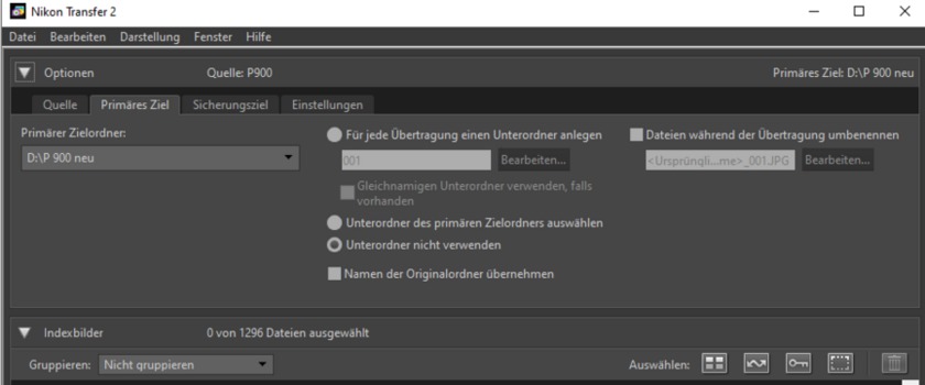

Hallo
ich verwende Nikon Transfer 2
und frage mich was ist die richtige Einstellung, wenn ich nach dem Formatieren Nikon Transfer 2 wieder installiere und auf den aktuellen Pfad verweise wo alle Bilder in einem Ordner sind ohne Zwischenordner,
damit er nicht alle Bilder, die auf der Kamera sind erneut in den Ordner kopiert, mit einer 01 am Ende? Sondern nur die neusten, die in dem Ordner noch nicht vorhanden sind.
So habe ich dort nun sehr viele doppelte Dateien.
Auch wenn nur neue Dateien übertragen gehackt ist, hat er das nach dem Formatieren trotzdem reinkopiert mit 01.
Vielen Dank

Moin,
Nikon Transfer ist ein ausgezeichnetes Programm, um Bilder von der Speicherkarte auf den PC zu kopieren / verschieben. Ich liebe es. Wenn Du das Laufwerk Deines PC's neu formatiert hast, gibt es zwangsläufig keine Duplikate, Dein Laufwerk ist ja sozusagen jungfräulich. Dann werden die Bilder aus Deiner Camera auch neu transferiert, Duplikate kann es daher zwangsläufig gar nicht geben. Denn Du wirst ja auch alle Ordner / Unterordner neu anlegen müssen.
Transferierst Du Dateien von der Speicherkarte in einen bereits verwendeten Ordner, merkt sich Nikon Transfer, welche Dateien schon transferiert worden sind und transferiert nur die neuen Dateien. Gefällt es Dir, ein anderen Ordner als Speicherort zu wählen, hast Du halt alles doppelt.
Das kann man / muß man einstellen, dass nur die neuen transferiert werden - ich such noch mal, wo.

Ich weiß nicht, wie es Wuxi macht, aber mein Workaround ist seit Jahren so:
Auf der Datenplatte habe ich für jede meiner Kameras einen einsprechend benamten Ordner; dieser enthält auf oberster Ebene die Jahre und einen Ordner "Neue Bilder", eine Ebene darunter jeweils die Monats-Ordner (sowie evtl. erforderliche weitere fallbezogene Unterordner).
In Transfer habe ich in den Voreinstellungen beim Reiter "Primäres Ziel" für jede Kamera den Ordner "Neuer Ordner" angegeben, den ich vor der Datenübertragung entsprechend der verwendeten Kamera auswähle; als weitere Option habe ich hier "Für jede Übertragung einen Unterordner anlegen" gewählt, wobei der Unterordner das Übertragungsdatum und eine fortlaufende Nummer erhält.
Mit dieser Vorgehendweise habe ich noch nie Probleme gehabt - wie etwa Duplikate zu erhalten - und muß nur noch nach der Datenübertragung irgendwann einmal die Daten in "Neuer Ordner" auf die entsprechenden Jahres-/Monats-Ordner verteilen.
Gruß Norbert
