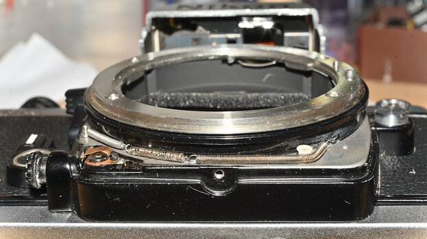

1) eine zerrostete Blendensimulator-Feder hatte, weswegen der Blendensimulator in jeder beliebigen Stellung blieb, ohne zurückzufedern,

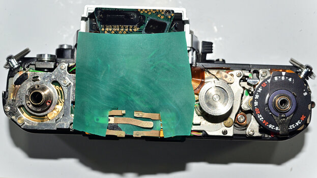

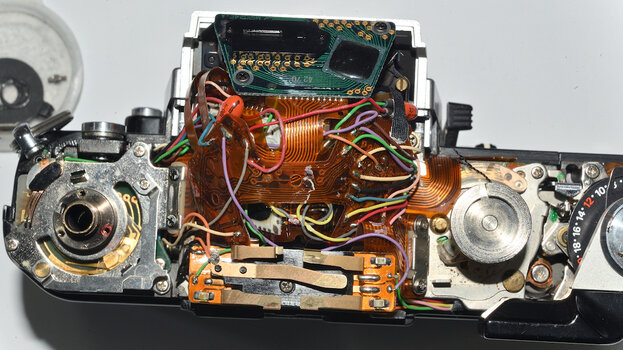

Wegen Fehler 3) hatte schon mal ein NIKON Service mit gelbem Nikon-Klebeband erfolglos versucht, mögliche Kurzschlüsse der Belichtungsmessplatine über dem Pentaprisma gegen die (offenbar durch einen Sturz auf den Kopf leicht eingedrückte) Oberschale zu verhindern.
Fehler 1) behob ich, indem ich die kaputte, ursprünglich sehr lange Blendensimulator-Feder durch drei hintereinander gehängte kürzere Federn ersetzt habe:

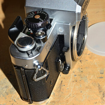

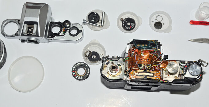

Fehler 3) erforderten eine Tage lange Suche - ohne TOP-COVER war die Anzeige ok, sobald man das TOP-COVER aufsetzte, kam Hi.
Ich konnte keinen Wackelkontakt finden, und alle Versuche, mit Isolierband und schließlich mit einem Gummituch einen eventuellen Kurzschluss zu verhindern, mündeten in den Teilerfolg, dass das TOP-COVER montiert und mit allen Schrauben außer der an der Bajonettverkleidung links festgeschraubt ist, ohne dass Hi kommt.
Sobald diese letzte Schraube eingedreht wird, schließt sich ein winziger Spalt zwischen TOP-COVER und Bajonettverkleidung, und es kommt Hi - so habe ich diesen Spalt offengelassen und die fehlende Schraube durch klaren Zweikomponentenkleber ersetzt.
