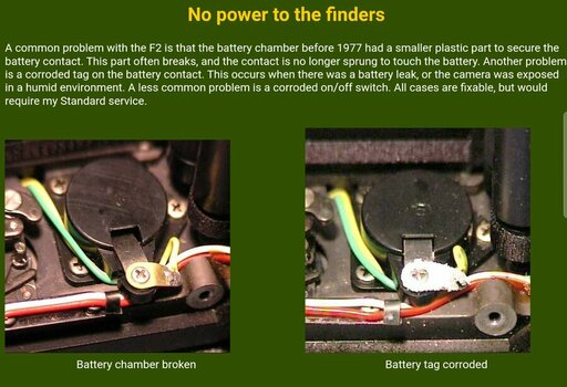

Vielen Dank für die rasche Rückmeldung. Das hilft mir sehr weiter. Mhm, der Sover Wang sieht ja kompetent aus, hat leider jedoch eine Wartezeit von 24 Monaten. Ich bin dort jedoch auf eine potentielle Fehlerquelle gestossen, dort wo ich es vermutet hatte. Im Anhang ein Auszug seiner Beschreibungen. Hat jemand selber schon mal das Batteriefach bzw die Fehlerquelle repariert? Meine ist von 1977...Das müsste doch zu lösen sein...

Wenn es wirklich nur an einem gebrochenen Plastikteil oder einer korrodierten Kontaktfahne liegt, könnte ich dir innerhalb von 6 Tagen helfen, das wäre ein Hundertzwandzigstel von Sover Wong.
Falls aber etwas anderes kaputt ist, kaum.

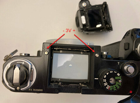

Falls du ein Multimeter hast könntest du die Spannung an den Kontakten zum Sucher nachmessen, dort sind bei eingeschaltetem Belichtungsmesser (Schnellspannhebel) 3V zu messen. Der isolierte Pin ist Minus.
Damit könnte man zumindest das Batteriefach als Fehlerquelle ausschliessen.

Eingeschaltet wird die F2 ja durch den Filmaufzughebel, der schaltet im Boden der Kamera die Spannungsversorgung frei. Dort sind Kontakte und Kabel angelötet. Kannst Du sehen wenn Du die Bodenplatte abschraubst. Hatte ich selbst mal bei einer frühen F2. Wenn oben an den Sucherkontakten 3V ankommen dann ist der Schalter natürlich in Ordnung.
Dann kann es nur noch im Sucher selbst liegen am Widerstandselement unter dem Prisma.

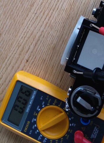

Beim Messen der 3 Volt an den Pins der Kamera oben bitte beachten, dass übliche (digitale) Spannungsmessgeräte die zu messende Spannung nicht belasten (Innenwiderstand 500 Kilo Ohm bis 50 Millionen Ohm), für eine realitätsbezogene Messung bitte die Pole mit einem Widerstand von 300 Ohm bis 1 Kilo Ohm überbrücken.
...die Kamera ist gerade zurück. Ich würde sagen das Batteriefach ist der Übeltäter...0,06 V... Batterien sind bei 3,02 V...

Wenn die 0,06 V bereits unbelastet gemessen werden, wird eine der beiden Ursachen (gebrochenes Plastikteil oder korrodierte Kontaktfahne) oder auch beide zusammen schuld sein.
Der Belichtungsmesser war eingeschaltet (Schnellspannhebel) ? Dann liegt das Problem tatsächlich im Gehäuse selbst.

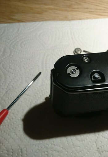

....so es geht ans Werk...
Brauch ich ein spezial Werkzeug um die Konterschraube zu lösen oder gibt's da einen kleinen Kniff?!

Ich habe für die Löcher eine Sprengringzange benutzt. Eventuell geht auch eine alte Pinzette.

Ah, ich muss mir leider erst mal ein kleines Tool basteln oder mir gleich so ne Zange bestellen die dafür geht. Ich bekomm das kleine Teil mit der Pinzette nicht ab. Ab ins nächste Jahr vertagt würde ich sagen ;)

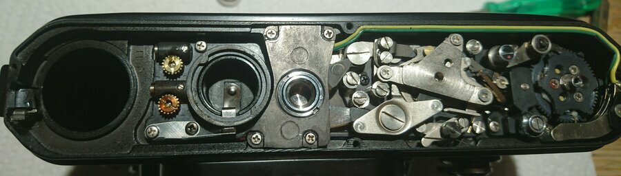

...so es geht weiter. Ich habe mir ein entsprechendes Werkzeug gebastelt und nun geht's ran ans Werk. Mhm die Kamera sieht von innen aus wie neu... Welches ist denn das besagte Teil bzw die Kontaktfahne die oft fehlerhaft ist ?

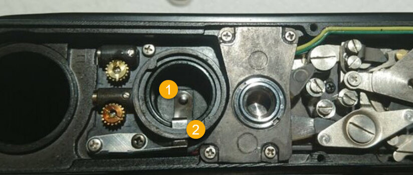

Nach meinen Verständnis ist das "besagte Teil" auf der Unterseite des Batteriefachs, so dass die Kontaktfahne (1) keine Vorspannung hat und nicht auf die Batterie drückt. Du solltest mal schauen ob das Teil platt auf dem Boden liegt oder ob die gewünschte Federspannung vorhanden ist. Demontieren muss man es dazu mMn nicht.
Bei meinen F2 werden die eingesetzten Batterien durch die Federspannung leicht (aber spürbar) nach oben gegen den Batteriedeckel gedrückt.

Danke dir! Die Ferderspannung ist meiner Meinung nach in Ordnung. Die drückt die Batterien schön hoch und hat eine gute Vorspannung. ABER der Kontakt an der Kontaktfahne ist dort nicht in Ordnung nach durchmessen. Entweder dort oder an der Auslösefeder. Die macht jefoch dort optisch einen guten Eindruck. Dsher muss ich dort drunter. Danke für deine hilfreichrn Tipps

Der Schalter ist ganz rechts wo die zwei Kabel hingehen.

..ja Danke, den habe ich auch schon kontrolliert, durchgemessen und gereinigt. Interessante Lösung mit den beiden Zungen ;)
