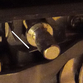

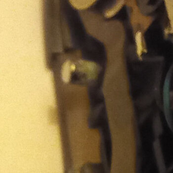

Die Bodenplatte habe ich abgemacht und Folgendes festgestellt: Am Knopf haben sich Anhaftungen gebildet, möglicherweise Staub. Auf dem Bild leider nur mit viel gutem Willen erkennbar.
Auf dem Kragen des Knopfes liegt eine Feder an. Wenn diese Feder leicht weggedrückt wird, springt der Knopf heraus. Allerdings scheint das nicht im Sinne der Konstruktion zu sein, denn die Feder liegt dann am Rand des Kragens an. Auslösen lässt sich die Kamera dennoch nicht, weder bei M90 noch in einer anderen Stellung. Der Spiegel klappt hoch, der Verschluss öffnet nicht.
Und eine neue Batterie habe ich bereits am Anfang der Versuche eingesetzt.
Da muss anscheinened doch ein Fachmann ran.
