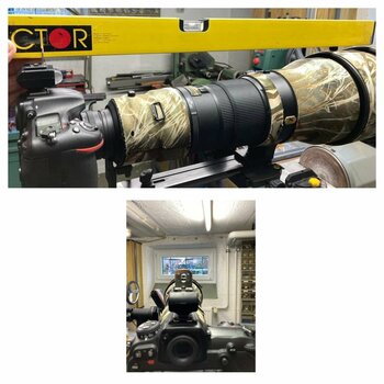

Hallo, ich habe mir vor längerer Zeit für mein 600 Tele eine Eigenbau Zielhilfe gebaut.
Da wusste ich nicht das es diese Leuchtpunktvisiere gibt, funktioniert aber auch sehr gut.
Einfach Ziel anviesieren und einen kleinen schwenk nach oben und schon passt es.
Auch eine gute Lösung bei relativ unbewegten Zielobjekten. Vögel im Flug verliert man allerdings sehr schnell wenn man den Blick wechselt von "Kimme-Korn" auf Sucher.
