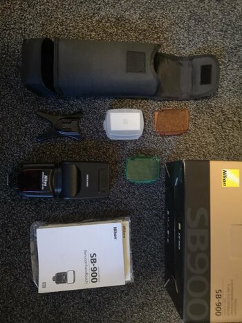

Hi Zusammen
Ich hatte die D7200 verwendete nicht wirklich den Internen Blitz, kaufte später mal im Occ. den SN 900 Blitz.. machte auch einen Kurs, der hacken: wir lernten damit nur in Räumen nicht Draussen. daher liegt er nur noch im Schrank.. hatte gehoft wir gehen auch draussen Fotografieren.
der Interne Blitz mach zu harte Fotos wie ich kennengelernt hatte.
hab noch die Original Verpackung mit dem Original Zubehör, 2Farb Filter einen weissen, Stativ Platte nur für Blitz Tasche, Anleitung
auf Wunsch Sende ich ihn dir Zu. Profil Name Seismic
wenn du in gebrauchen könntest.... bei mir liegt er nur rum...:eek: ich arbeite seit Anfang 2019 mit der Z6.
es grüsst Ale
