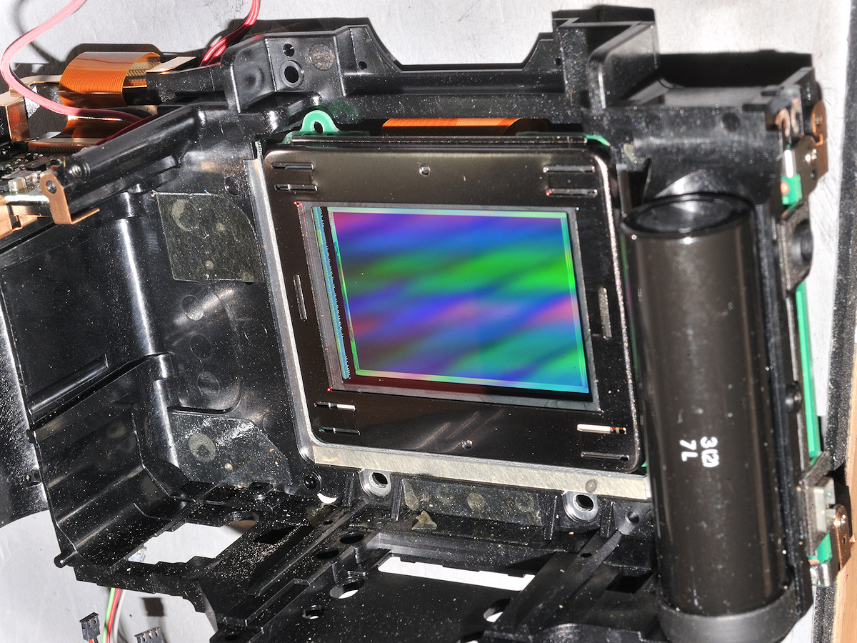

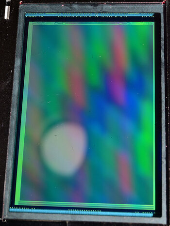

Hallo Leute,
ein Forenmitglied verkaufte mir seine Nikon D610 mit allem Zubehör (Batteriegriff, Ladegerät, zwei Akkus) in der OVP,
weil sich der Verschluss bei etwa 80.000 Auslösungen zerlegt und dabei das Filterglas des Bildsensors verkratzt und das Kameragehäuse mit kleinen Splittern der Verschlusslamellen versaut hatte.

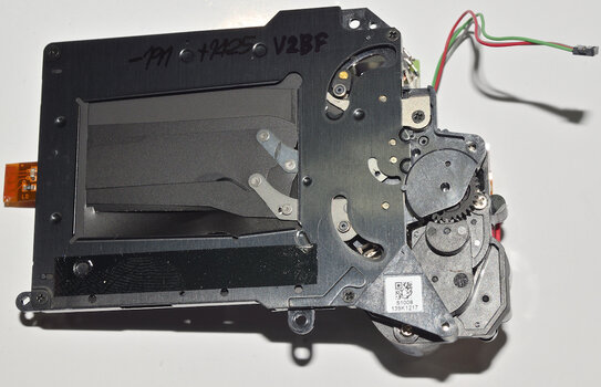

Die auf dem Foto fehlenden Lamellen hatte ich noch im zusammengebauten Zustand heraus genommen, um zu sehen, ob eine Reparatur ohne Austausch des Bildsensors (was teurer gekommen wäre als eine neue Gebrauchte) sinnvoll ist.
Ich habe mir einen neuen Verschluss besorgt, die Kamera zerlegt, den defekten Verschluss ausgebaut, den Bildsensor so weit möglich gereinigt und die Splitter und Krümel des Verschlusssterbens herausgeblasen.
Die zwei Kratzer auf dem Filterglas sind zwar deutlich sichtbar
lassen sich aber ebenso wie die Krümel auf dem Filterglas wegstempeln.
Somit habe ich jetzt eine D610, die ich zum Testen von Objektiven und auch für Fotos einsetzen kann.
kann man das Filterglas nicht einfach entfernen und was wäre die Folge daraus ?
Beuteltier
Beuteltier kommentierte
Entfernen kann man das recht einfach, dann ist der Bildsensor aber ohne IR- und UV-Filter und ohne "Sensorreinigung" durch Ultraschallvibrationen, und wird sehr schnell völlig dreckig.
Und ein neues Filterglas montieren muss im Reinraum erfolgen, weil sonst der Dreck zwischen Bildsensor und Filterglas eingesperrt wird.
Firma MAKARIO würde im Reinraum ein neues Filterglas montieren, wahlweise auch eines ohne IR-Filterung (für IR-Fotografie), das kostet dann aber etwa 500 €.
Firma NIKON würde einfach den kompletten Bildsensor tauschen, das käme ähnlich teuer.

Wenn eine Verschlusslamelle in der Schließbewegung nicht mehr zwischen ihre Schwestern, sondern daneben geht,
gibt es eine Kerbe und die Lamelle ist verbogen. Bei jedem weiteren Schließvorgang zerstört sich der Verschluss zunehmend.
Bei dieser D610 war übrigens heftiger Abrieb am Verschlussaufzugshebel (aus Kunststoff) erkennbar,
daher vermute ich als Ursache kein "in den Verschluss greifen" sondern schlicht Verschleiß durch harte Staubkörner.

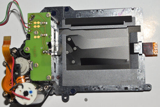

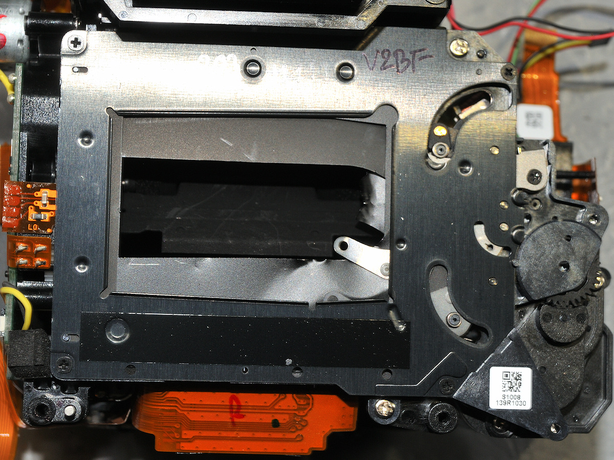

Update:
Nachdem ich vor drei Monaten eine D600 mit defektem Verschluss 100%ig erfolgreich reparieren konnte - der Verschluss war noch nicht zerbrochen - und meine D610 mit dem neuen Verschluss schon ein paar tausend Auslösungen gemacht hat, habe ich mich getraut, eine kurz vor Pfingsten mir geschenkte D610 mit schwerem Verschlussschaden wieder mit einem neuen Verschluss zu versehen.
Auf dem zweiten Foto sieht man nun auch die Ursache für den Verschluss-Tod: Wie ich schon am 31.10.2021 vermutete, fällt eine Niete raus (Bildmitte ganz unten), woraufhin die Lamellen "ausser Takt" geraten und sich alles verbiegt, verkantet und zerreisst.

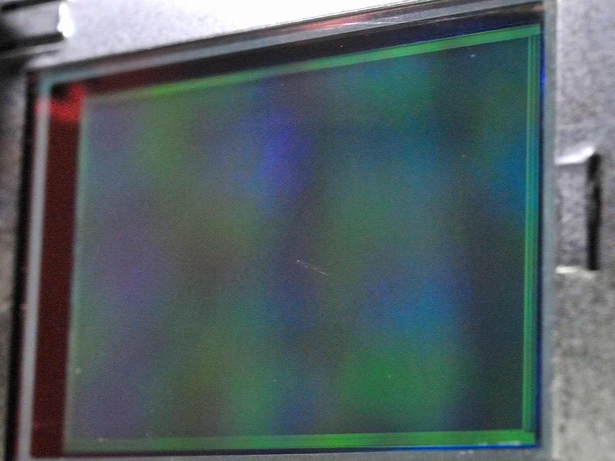

Aber auch diesmal hat der Verschluss-Tod den Bildsensor verkratzt:
Daraus lerne ich, dass es sich nicht rentiert, eine D600 oder D610 mit einem neuem Verschluss zu versehen, wenn der bereits von außen sichtbar sich teilweise zerlegt hat.
Übrigens hatte diese D610 sogar schon über 112.000 Auslösungen geschafft, bis der Verschluss zerfiel - der Kunststoff-Abrieb des Verschlussaufzughebels war hier besonders stark (auf dem zweiten Foto als gelbgrauer Staub erkennbar).

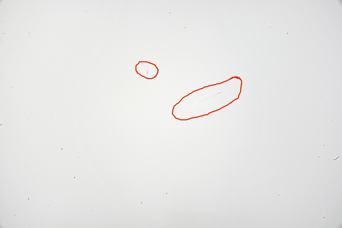

Hier habe ich versucht, das Schadensbild des Sensors durch eine Aufnahme bei f/22 abzubilden:

Klar - so lange man nicht weiter als f/8 abblendet, sieht man diese Kratzer nur ganz verschwommen (wie auch der Nikon Service bei Sensorreinigungen das Ergebnis bei f/8 überprüft) - ich will aber für Makrofotos auch auf f/36 abblenden können.
Da musste mit der früheren D610 nur ein Kratzer (außer den vielen kleinen Stäubchen) weggestempelt werden, bei dieser D610 sind es nun schon 5.
Daher werde ich meine Makroobjektive nun auf eine uralte D300 montieren, deren AA-Filter nur einen schwarzen Punkt hat.
