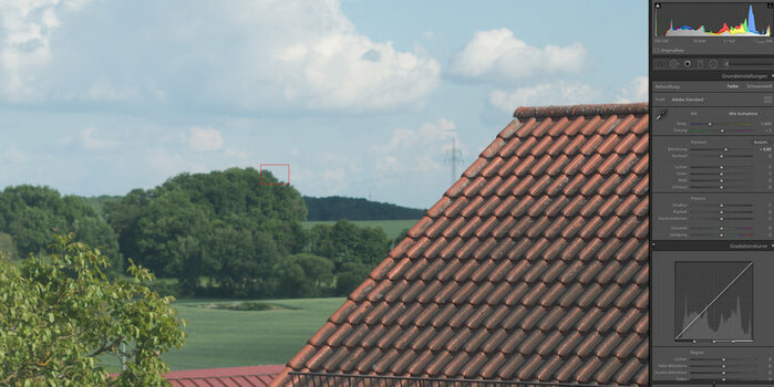

Ich habe entdeckt, daß meine D4 nicht auf "unendlich" fokussieren mag. (Wie lange das Problem schon besteht, weiß ich nicht, da ich bisher nur Portraits etc. geschossen habe)
Der Fokus scheint im näheren Bereich allgemein akkurat zu sein.
Allerdings: Will ich etwas weit Entferntes fokussieren (z.B. Wolken), bei dem das Objektiv normalerweise auf "unendlich" stellt, fokussiert die D4 nicht richtig. Sie fukussiert ein winziges Stück zu nah.
Sie erkennt sogar (anhand der > o < Anzeige), dass nicht richtig fokussiert wird. Sie zeigt immer > an. Also Fokus zu nah. (wenn ich manuell nachhelfe und das Objektiv ein klein wenig drehe, nur ein winziges Stück, dann ist es auf "unendlich", zeigt die Kamera auch richtig "o" an und das Foto ist scharf)

Angehängt hab ich einen Screenshot aus LR der einen 100% Crop zeigt. Einstellung ist AF-Single, 1 Messfeld genau in der Mitte, Fokusversuch auf die Bäume ungefähr wo die Rote Markierung is. Mit dem Nikkor 50mm 1:1.4 frustriert und wütend aber mit ruhiger Hand.

Ja, Kontrast-AF - hier zeigt die Kamera aber an, daß richtig fokussiert wurde (Messfeld wechselt von rot auf grün) im Gegensatz zum OVF, wo sie > anzeigt. Bildergebnis bleibt jedoch defokussiert...

Mittels Kontrast-AF in Liveview wird laut Kamera korrekt auf unendlich fokussiert, das Bildergebnis ist dann aber doch unscharf? :unsure:

Wenn mit verschiednene Objektiven mittels Kontrast-AF in Liveview laut Kamera korrekt auf unendlich fokussiert, das Foto dann aber doch unscharf wird, ist an dieser D4 etwas kaputt - was, weiß ich nicht.
Daher kann ich nur empfehlen diese D4 zu einem Nikon Service Point oder gleich zu Nikon nach Düsseldorf zu schicken.
