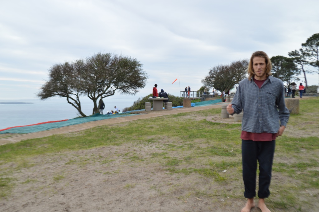

Hier mal ein Bild als Beispiel.
http://www.bilder-upload.eu/show.php?file=5d3676-1440017661.jpg
Hi,
ich hoffe, das ist in Ordnung, ich stelle es mal forenkonform ein, dann können alle gucken. Bitte mitteilen, wenn ich es wieder löschen soll.
Ich habe es auf 1024 Kantenlänge verkleinert, sonst nix gemacht. Die Unschärfe ist nicht vom Verkleinern, sondern illustriert das geschilderte Problem, ist in groß auch zu sehen.

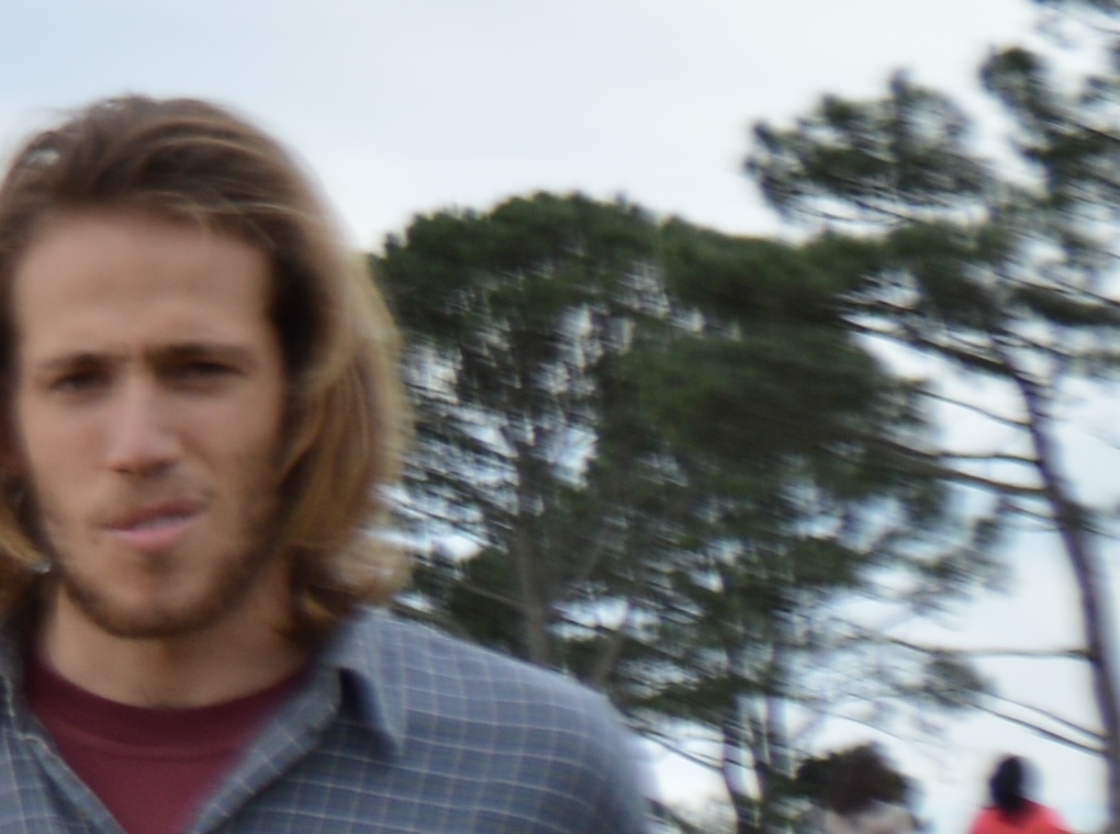

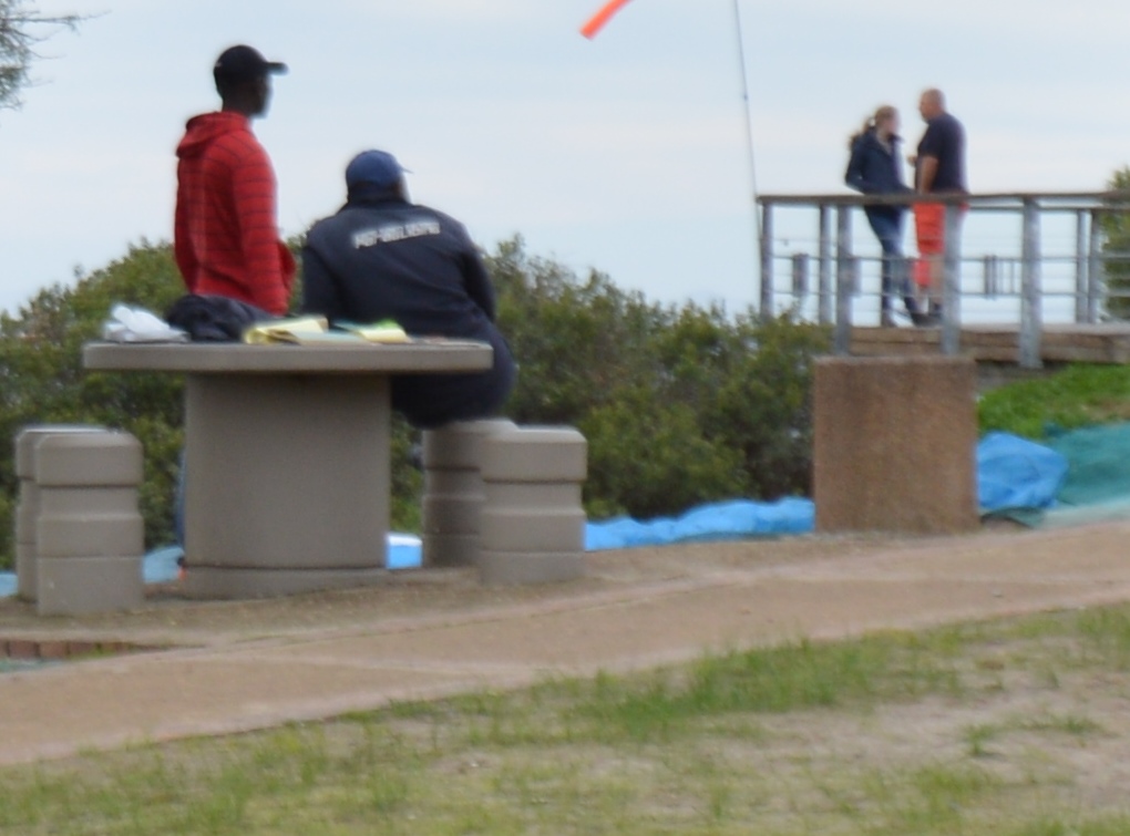

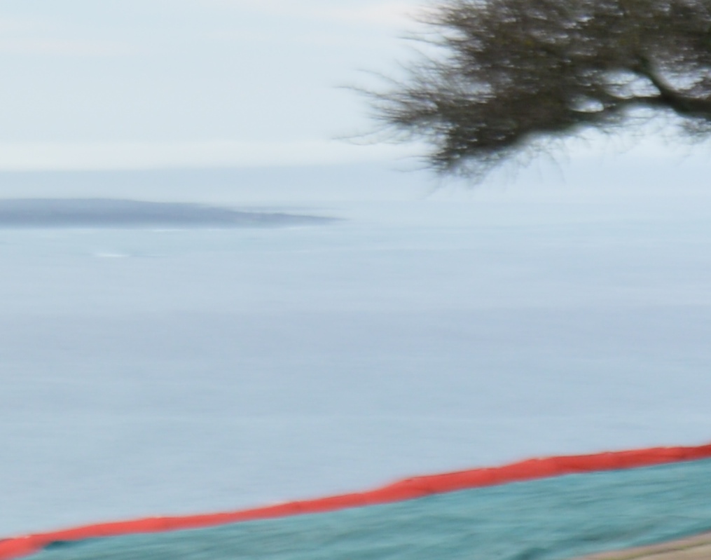

Hier ein 1:1 Ausschnitt vom rechten Rand
Linker Rand
Mitte

hier liegt einiges im argen. zum einen hat die automatische messfeldwahl ein ziel auf dem rasen im mittelgrund und eines im hintergrund gefunden. da KANN der vordergrund natürlich nicht scharf werden. aber schlimmer: auch nirgendwo anders ist es scharf. die konturen sehen nach einem prächtigen defekt aus. auch wenn man vielleicht an eine verwacklung denken könnte, die würde ich mal bei 1/200 s ausschließen. ich glaube eher, der vr dreht frei.
