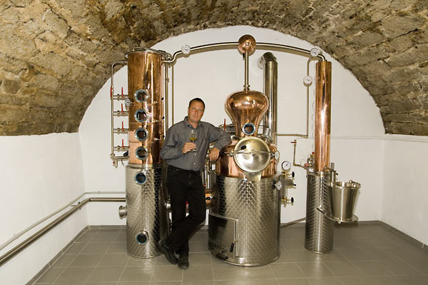

Und von Deiner Weißbrennerei würde ich gern
mal Bilder sehen, probieren am liebsten auch.
Bild ist einfach:
wobei es da gerade nicht ganz so schön aufgeräumt ist (wird mit Holz beheizt, deshalb liegen immer Krümel/Rinde am Boden).
Online probieren ist schon schwieriger, aber momentan läuft da ein leckeres Kirschwasser ... also wirklich lecker ...
