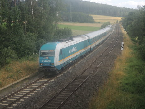

Die Belichtungszeit ist mit 1/250 bei Blendenautomatik kurz genug, da die kleinste Blende noch nicht benötigt wird. ISO 100, f4,2, 9mm, Bel.korr -0,7

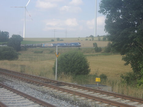

Ich glaube nicht, das das bißchen Dreck auf der Linse den Unterschied macht. Es ist eindeutig eine Fehlbelichtung durch die Automatik. Automatik sagt bei 1/250, ISO 100 Blende 3,3. Habe dann ein Stück graue Pappe vor das Objektiv formatfüllend gehalten: Ergebnis Blende 5,6 bei gleicher Zeit und ISO. Mit diesen Werten im M-Modus bin ich auch zufrieden. Woher kommt die Überbelichtung? Ich habe unterschätzt, das der Gleisschotter und die Bäume deutlich dunkler sind als Durchschnittsgrau.

Die Erklärung Überbelichtung ist richtig, aber Überbelichtungen legen vorhandene Schwächen und Fehler erbarmungslos bloß. Hier habe ich den Eindruck, dass die Optik nicht gut ist bei Gegenlicht. Entweder ist die Schleierbildung bauartbedingt (das kenne ich aber nur von schlecht vergüteten Objektiven) oder die rückwärtige oder vordere Linse ist stark verkratzt oder stark verschmutzt, wie Beuteltier schon angemerkt hat. Aber das kennt man eigentlich von einzelnen Wechselobjektiven mit ungeschützt herausstehender Linse.
