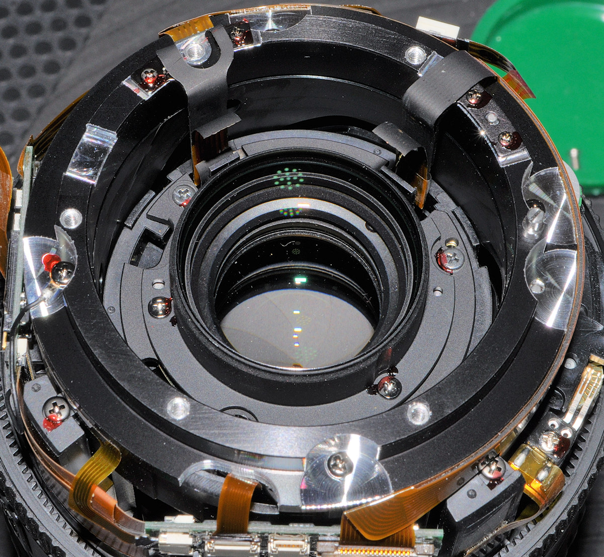

Ich kenne bei diesem Objektiv bei Fehlfunktionen des VR nur eine Ursache: Die beiden Flexkabel von der Hauptplatine zum VR-Modul im Innersten des Objektives werden bei jedem Zoomvorgang gerollt / geknickt. Nach langer Nutzungszeit unterbrechen dann einige der Leiterbahnen, was zu solchen Störungen führt, bis die Flexkabel komplett durch brechen:
Das ist dann leider ein nur für viel Geld reparabler Schaden, weil der Flexkabelsatz zwar für unter 30 € zu bekommen ist, das Objektiv zum Austausch aber fast vollständig zerlegt werden muss.
Wenn der Effekt unabhängig vom Zoom-Zustand auftritt und sich auch beim zoomen nicht verändert, könnte allerdings etwas anderes an der Fehlfunktion schuld sein - ein Defekt der Hauptplatine oder des VR-Moduls selbst. So einen Defekt hatte ich allerdings noch nicht.
