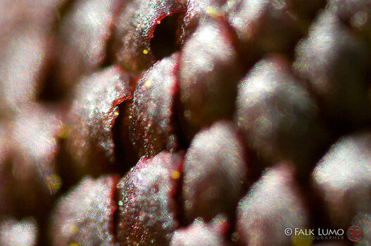

Ja, man bedenke auch, was das bedeutet: man testet das vordere Objektiv beim mehrfachen der Sensorauflösung (verglichen mit der Normalstellung dieses Objektives). In meinem Bild oben war das ein Zeiss 50mm/1.4, vergrößert durch ein 300mm Tele, das ergibt dann ein 6:1 Makro. Das vordere „WW“-Objektiv wird also beim 6-fachen der Sensorauflösung getestet - zum Glück nur im Zentrum Dass einige da abliefern, straft die Ansicht Lügen, dass hohe MP Kameras die vorhandenen Objektive überfordern - nur die meisten davon 6x bedeutet auf 12MP bezogen (meine Kamera damals) 430 MP! Man darf das vordere Objektiv dabei aber nicht sehr abblenden - wie bei Makro üblich - sondern muss es bei der Blende maximaler Schärfe nutzen, hier f/2.8 oder f/4.
Die Schärfentiefe ist aber trotzdem besser als beim Mikroskop - das ja auch mehr vergrößert - wobei wie gesagt, die Grenzen um 1 Micron durch die Lichtwellenlänge erreicht man hier bereits trotzdem - bzw. würde man mit einem Objektiv, dass noch bei Blende f/2 optimale Schärfe liefern würde. Als Beleuchtung empfehle ich direktes Sonnenlicht.
Bei der Auswahl ist das gute alte photozone.de ideal, dort wird die MTF Auflösung im Zentrum verglichen -> man nimmt ein Objektiv, das hier sein Maximum bereits bei f/2.8 hat - egal ob 4/3rds oder Fullframe, hier eins der wenigen Beispiele -> https://www.opticallimits.com/olympus--four-thirds-lens-tests/740-pana25?start=1 Bei 6:1 Makro entspricht das dann trotzdem Blende f/16 … (P.S. man kann die absoluten MTF-Werte nicht vergleichen, wohl aber die kritische Blende.)
falconeye kommentierte
Nachtrag. Das oben gezeigte Bild war das volle Bild bei 6:1 Vergrößerung (mit dem APS-C Crop). Ich habe in meinem Katalog jetzt aber auch einen Ausschnitt aus dem Bild nur auf die Facettenaugen der Biene gefunden - erst das zeigt, was hier tatsächlich möglich ist und was das Zeiss Planar T* 1,4/50mm leisten kann!
Man beachte, dass die meisten Makroaufnahmen die Augen einer Biene als homogene Fläche zeichnen, einfach, weil es so viele Facetten gibt.
Zum Vergleich: Hier ist eine ähnlich elektronenmikroskopische Aufnahme aus Wikipedia, die Facetten haben mit 10µm etwa 1/2 Größe der Biene. Wenn man das vernünftig stackt (1000 Aufnahmen?), könnte man da durchaus mithalten
