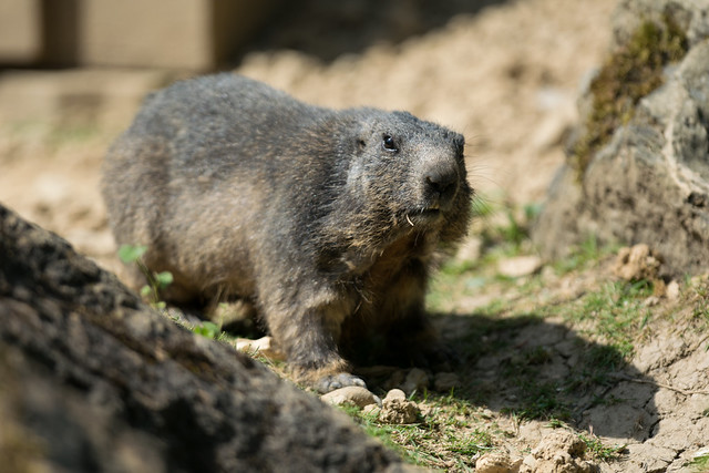

Auf Stativ
D75_4943 by Vision@ry, auf Flickr

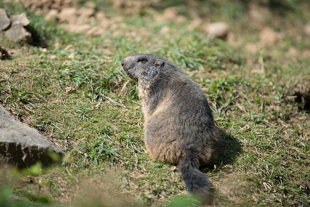

Auf Stativ
D75_4945 by Vision@ry, auf Flickr

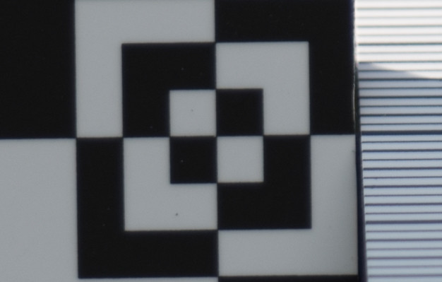

So wie gewünscht ein 100% Crop:
D750, 400mm F2.8 bei 1/800s, ISO 100, Einbeinstativ, VR Ein,
Picture Control auf Standard mit Scharfzeichnung 3, Detailkontrast +1, ansonsten alles bei 0.
Importiert mit Lightroom, Schärfen auf 0 ansonsten alles Standard.

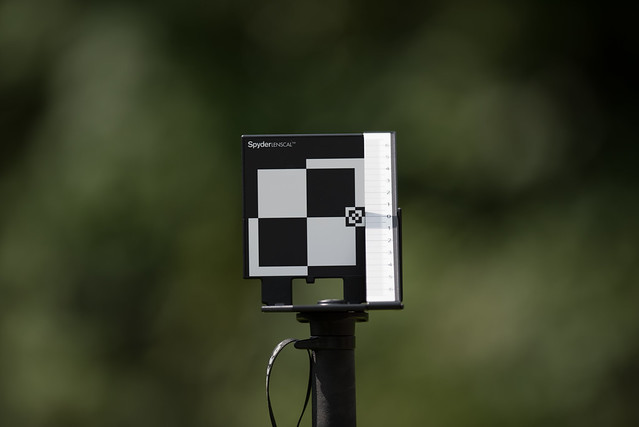

Testfoto mit dem Lenscal:
D750, 400mm F2.8 bei 1/2000s, ISO 110, Auf Gitzo GT4542LS und Arca Swiss Monoball Z1, VR Aus, Kein MUP

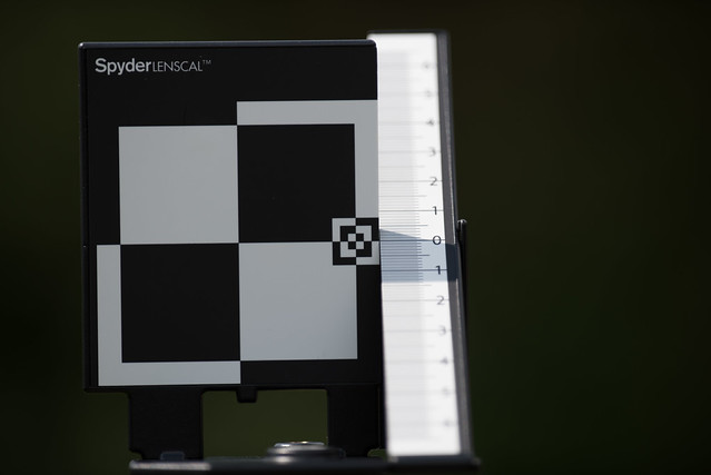

Crop 100%
Original

Der Crop ist aber schon sehr flau. das ist nicht normal.
Das kann meins definitiv besser.
Thomas

Ich finde die Bilder jetzt nicht sonderlich flau (was über die unvorteilhafte Beleuchtung hinausgeht – wieso beleuchte ich bei einem Objektivtest mein Testmotiv von hinten?!?), aber (die Crops) ziemlich unscharf.
Das Lenscal wurde zufälligerweise parallel zur Sonne ausgerichtet, sieht man anhand des Schattens. Beim Lenscal sollte der AF eigentlich kein Problem haben zu fokussieren.
Mach doch bitte eine Aufnahme ohne VR, F 5,6
Vom Lenscal oder egal hauptsache 2x abblenden?

Dann müssen die Justagenten nochmal ran? Den Crop finde ich nicht angemessen...
Ich hatte das hier schon häufiger geschrieben, denn über das Thema habe ich mich damals ausführlich mit einem Nikontechniker unterhalten
Ein Fallschaden z.B. auf Rasen hinterlässt keine äußerliche Spuren, kann aber im Inneren einiges anrichten. Wir hatten das mal an einem 2,8 300 und erst der direkte Vergleich mit einem zweiten Modell zeigte eine geringere Schärfeleistung.
Ich würde versuchen mich mit dem Besitzer eines anderen 2,8 400´ers zu treffen (ist dank Internet ja nicht so schwierig) und direkt unter sauberen Bedingungen zu vergleichen.
Ist ein Unterschied vorhanden, mit genau dieser Meldung und den Bildern an den Servicepoint wenden.
