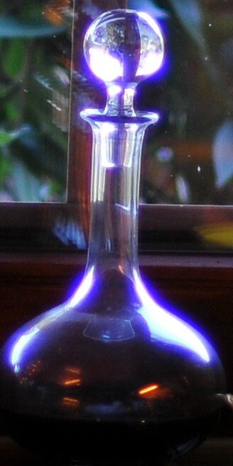

Ich habe gestern mein neues 1,4/50 mm G -Objektiv bekommen und ein paar Vergleichsaufnahmen mit meinem alten 1,4/ 50 mm AI MF-Objektiv gemacht - an einer D300.
Mir fiel auf, dass das alte MF 50-er Farben wiedergibt, die mit dem neuen G-Objektiv nur schwach oder gar nicht erscheinen.
Bei den im Anhang gezeigten beiden Fotos sind die GRÜNEN Zahlen der Entfernungseinstellung (feet-Zahlen) beim alten manuellen 50-er sichtbar beim neuen Objektiv nicht.
(Alle Aufnahmen mit Blende 1,4)
(Ausschnit Bilder ca. 125 %)
Habt ihr dafür eine Erklärung ??
Grüße
winwar

Ich habe es schon in dem langen AFS 50mm Thread angesprochen. Das Objektiv ist an und für sich sehr gut (Schärfe, Kontrast, ....) mit Ausnahme dieses Fehlers bei Blende 1,4.
LG,
Andy

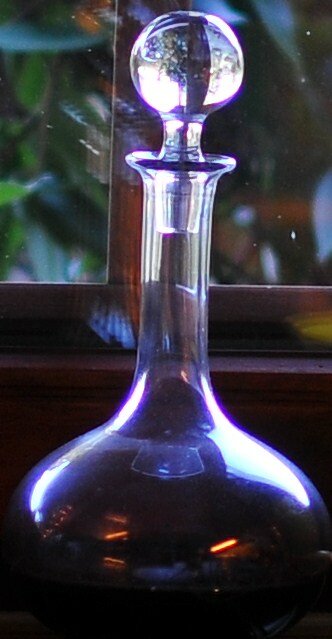

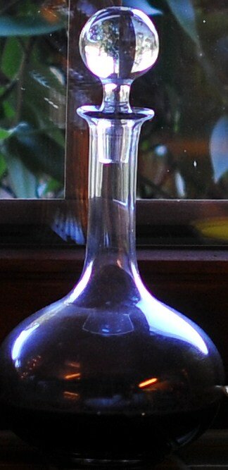

Ich stimme ANDY zu, das Objektiv ist bis auf diesen auffälligen Fehler ganz ok.
Wie man im Bildanhang sieht, wird dieser "Farbfehler" bei Abblendung auch deutlich weniger.
Vergleiche Bilder im Anhang !
Trotzdem: Meine Enttäuschung bleibt, weil
- man ein lichtstarkes Objektiv natürlich gerade wegen der Blende 1,4 kauft
- ich, siehe Ausgangsbeitrag oben, in dieser Hinsicht nicht erwartet hätte, dass mein altes 1,4/50-er AI besser ist.
winwar

Ich habe mein 50er heute bekommen und ein paar Testaufnahmen mit meiner D700 gemacht. Farbränder sehe ich bei "normalen" Offenblendenaufnahmen nicht. Erst als ich ein Stück angestrahlte Alufolie fotografiert habe, konnte ich sie beim Hineinzoomen sehen. Beim Abblenden auf 2.0 verschwinden sie auf ein erträgliches Maß, ab 4.0 sind sie nur noch in Spuren erkennbar. Eigentlich stellen sie m. E. überhaupt kein Problem dar und waren aufgrund dieses Threads für mich nur von "akademischem" Interesse.
Ich habe anschließend die Linse gegen meinen aktuellen "Goldstandard" - das AF 35/2 D - verglichen. In puncto Schärfe habe ich von der neuen Linse mehr erwartet. Nach dem Abblenden auf 2.0 ist das 50er in der Bildmitte nicht schärfer als das 35er bei Offenblende. Im Gegenteil, das 35er liefert hier deutlich kontrastreichere Bilder. An den Rändern ist die neue Linse allerdings besser. Beim weiteren Abblenden holt das 35er auch an den Rändern auf. Subjektiv betrachtet, nehmen sich beide Linse ab 5.6 nicht viel (Schärfe bzw. Kontrast).
Ich werde am WE noch ein wenig bei Tageslicht testen. Ich denke aber nicht, dass es sich lohnt die Linse zu behalten. Das Bokeh ist zwar ganz nett, aber reicht naturgemäß nicht an das Bokeh eines z. B. AF 180/2.8 heran .
Anbei ein paar Beispiele (100% Crops):
@1.4
@2.0
@2.8
@4.0
Hier werden ein paar Phänomene durcheinandergewürfelt.
Laterale CAs (meist rote/blaue Farbsäume an Kontrastkanten) treten zum Bildrand hin an Kontrastkanten in der Schärfeebene auf und sind beim AF-S 50 bei offener Blende sehr gering ausgeprägt.
Longitudinale CAs (grüne/violette Farbsäume) treten an Kontrastkanten ausserhalb der Schärfeebene auf (violet davor, grün dahinter) und sind in aller Regel bei hochlichtstarken Optiken bei weit geöffneter Blende zu beobachten. Das AF-S 50 hat reichlich davon. In den Bildern von iMacMoritz sind sie gut zu sehen.
Purple Fringing sind Farbüberläufe die an hellen (überbelichteten) Stellen entstehen. Das ist das Problem, das Du zu haben scheinst.
Eine Ursache dafür kann die Linse sein, das sollte sich aber feststellen lassen, indem Du, wenn möglich, ein zweites Exemplar ausprobierst.
Zu einem gewissen Grad ist Purple Fringing aber auch bei lichtstarken Optiken weit verbreitet. So heftig wie in Deinen Bildern sollte es aber nicht ausfallen.
-- Markus

Habe mein oben scheinbar defektes 1,4/50 mm G umgetauscht - die Farbsäume beim Neuen sind sichtbar geringer !
Allerdings weist mein neues 50-er das in einem anderen Thread behandelte Problem auf, dass (im Nahbereich) sich bei gleichem Abstand hintereinander gemachte Fotos unterschiedliche Schärfen ergeben. :down:
Grüße
winwar

Eine echte Erklärung für das totale Verschwimmen der grünen Schrift in Bild 1 hat jetzt aber noch keiner gegeben, oder?
Im ersten Bild steht das Objektiv ein wenig vor der Schärfeebene, daher treten Farblängsfehler (longitudinale CAs) auf, in Form von violetten Säumen an Kontrastkanten (gut zu sehen am Sigma-Schriftzug).
Violett ist komplementär zu grün, daher tilgen die Farbsäume die grüne Schrift teilweise.
-- Markus
