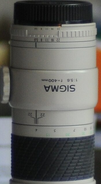

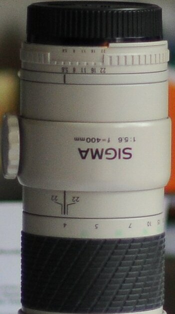

Ich habe gestern mein neues 1,4/50 mm G -Objektiv bekommen und ein paar Vergleichsaufnahmen mit meinem alten 1,4/ 50 mm AI MF-Objektiv gemacht - an einer D300.
Mir fiel auf, dass das alte MF 50-er Farben wiedergibt, die mit dem neuen G-Objektiv nur schwach oder gar nicht erscheinen.
Bei den im Anhang gezeigten beiden Fotos sind die GRÜNEN Zahlen der Entfernungseinstellung (feet-Zahlen) beim alten manuellen 50-er sichtbar beim neuen Objektiv nicht.
(Alle Aufnahmen mit Blende 1,4)
(Ausschnit Bilder ca. 125 %)
Habt ihr dafür eine Erklärung ?? :nixweiss:

Wie es ausschaut hat die G-Variante ziemliche Probleme mit der chromatischen Aberration und etwas wärmer und heller ist das Bild auch. Deshalb wirkt die MF-Variante auch meiner Meinung nach klarer und schärfer.

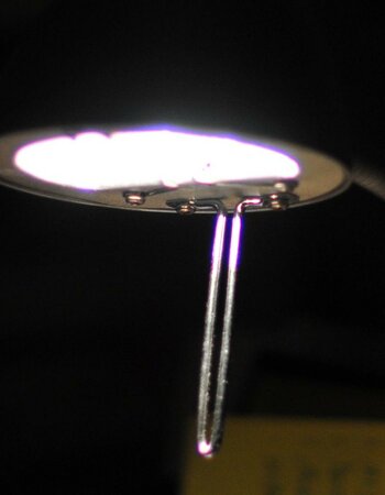

Eine Wiederholung des "Christrosen"-Fotos ist wegen der Tageszeit momentan schwierig - unten ein weiteres Beispiel - ein Foto mit noch relaiv wenigen Farbsäumen. (ca 100 %) :rolleyes:
Wie arbeiten denn eure neuen 50-er ??

Die unterschiedliche Bildwirkung entsteht in der Software, nicht bei Objektiven. Die alten Objektive übertragen keine Daten an die Kamera und daher werden andere Einstellungen in der kamerainternen Software verwendet als bei dem G Modell.
Mach ein Vergleichsbild mit jeweils RAW, und stelle in CNX2 alles identisch und manuell ein.

Nur der Genauigkeit halber: Bei den grauslichten Effekten im Christrosenbild handelt es sich nicht um Chromatische Aberration "CA" sondern um "Purple Fringing".
Das entsteht durch Mehrfachreflexionen z.B. zwischen Filterscheibe und Sensor oder Hinterlinse und Sensorpack. Heutzutage sollte das zunehmend durch mehrfachbeschichtete Hinterlinsen hintangehalten werden. Könnte durchaus sein, daß da bei deinem Exemplar irgendetwas mit der Antireflexbeschichtung nicht stimmt.
M.
Edit,P.S.: Auch bei dem Bild in #17 handelt es sich nicht um einen Farblängsfehler.
