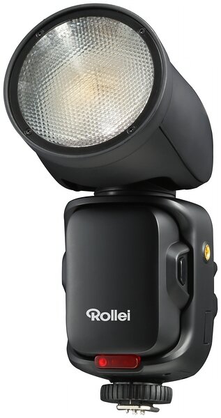

Produktbild HS Freeze 1s Aufsteckblitztz666io8

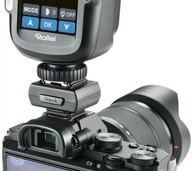

Unser Partner Rollei präsentiert heute ein neues Mitglied der HS Freeze Blitzfamilie. Der HS Freeze 1s ist ein Aufsteckblitz, der mittels eines Hot-Shoe-Anschlusses an vielen Kameras von Nikon, Canon, Fujifilm, Sony, Olympus und Panasonic eingesetzt werden kann. Einzig für den Betrieb an Sony-Kameras ist ein separat erhältlicher Adapter notwendig. Eine Liste der kompatiblen Kameras findet ihr weiter unten im Artikel.
Detailansicht: HS Freeze 1s Aufsteckblitz auf Kamera montiert
Einsetzbar als Master, Slave oder Speedlite und mit einer maximalen Leistung von 80 Ws in 9 Blendenstufen sowie einer Leitzahl von 60 kann er in vielen fotografischen Situationen sehr hilfreich sein. Fotograf:innen haben die Wahl zwischen TTL-Modus, manuellem Modus, Freeze-Modus und HSS-Synchronisation sowie der Synchronisation auf den 1. oder 2. Verschlussvorhang. Der Zoom des Blitzkopfs ist automatisch oder manuell in fünf Stufen einstellbar. Ein 2,4-Gigahertz-Fernauslöser ist integriert. Dieser dient für die nahtlose Auslösung anderer Freeze-Blitze oder die Nutzung mit kompatiblen Rollei-Funkauslösern im Slave-Modus.
Der HS Freeze 1s verfügt außerdem über ein graduell einstellbares LED-Einstelllicht und einen farbigen 2,8“-Touchscreen. Der Lithium-Polymer-Akku mit 1.600 mAh reicht laut Herstellerangaben für über 450 Auslösungen bei voller Ladung.

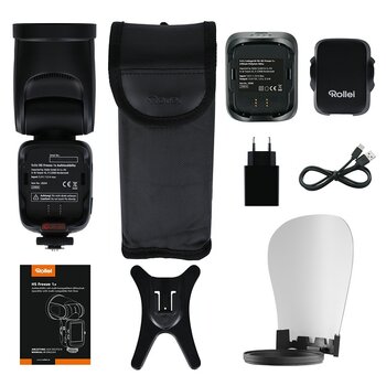

Im Lieferumfang enthalten sind neben dem HS Freeze 1s Aufsteckblitz Akku, Ladegerät, USB-C-Kabel, Netzadapter, Tragetasche, Cold-Shoe-Ständer, Bounce-Karte sowie eine Schnellstartanleitung.
Lieferumfang HS Freeze 1s Aufsteckblitz

Ich finde die Lösung mit dem Adapter ein bisschen schade.
Das ist eine zusätzliche "Wackelverbindung" über den Blitzschuh. Warum hat man den Adapter nicht anders am Blitz befestigt, z.B. verschraubt?
Den Adapter macht man ja vermutlich nur einmal dran und lässt ihn dann dran.
Und da man den Adapter immer braucht ist der Blitzschuh am Blitz unnötig.
peterkdos
peterkdos kommentierte
Hallo Frank,
ich glaube, das siehst Du falsch. Der Adapter ist nur bei Sony notwendig. Die Blitzschuhkontakte sind so konzipiert das sie sämtlichenMarken abdecken.
Peter
Wuxi
Ach ja! Ich hab das zu schnell gelesen.
Dann ist's OK.
Die Sony kriegt einen hässlichen Knubbel aber Nikon nicht.
