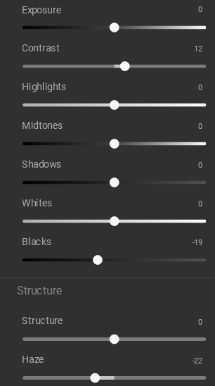

Die Bilder aus dem Scanner verlangen auf alle Fälle weniger Nacharbeit, etwas Kontrast anheben, etwas Dunst rausnehmen, evtl Lichter reduzieren, bei dunklen Bildern nocht entrauschen - viel mehr ist nicht. Ich will die Bilder ja auch nicht aussehen lassen, als wären sie frisch mit einer Z8 aufgenommen worden

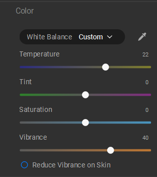

einen Neutralpunkt zu bestimmen wäre ebenfalls sehr schwer.
Mmh, ich habe einfach eine (winzige) Stelle gesucht,
die ziemlich sicher rein weiß sein sollte. Außerdem
habe ich Blau und Grün abgesenkt und etwas an
der Gradationskurve gezupft – mit dem Ziel, den
mutmaßlich richtigen Farbton der Marmorsäule zu

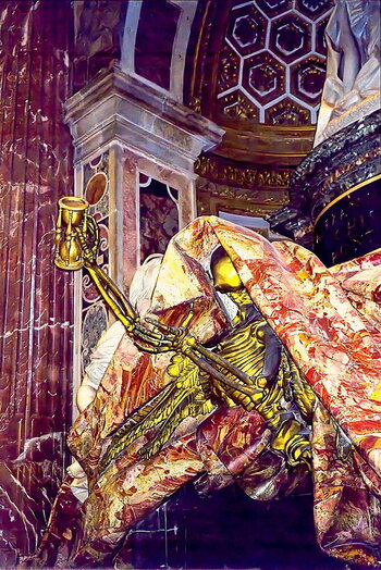

treffen. Das Ergebnis ist natürlich diskutabel:
Zum Vergleich siehe hier ein vatikanisches Bild von Bernini …

Da bin auch auch sehr dankbar für, nicht so sehr wegen den Farben, sondern zur Einordnung, denn ich hatte die ganze Situation gar nicht mehr im Kopf. Ich wahr wahrscheinlich so von dem güldenen Skelett fasziniert, daß ich das ganze drumherum völlig vergessen hatte.
... Ergebnis ist natürlich diskutabel ...
Joa, das wäre es ...
Der "Blutwurstton" der Säule passt so halbwegs, aber die Marmordecke über dem Skelett sieht aus als wäre sie aus "leuchtenden Fleischbrocken" zusammengesetzt, ins gammelnde tendierend unten rechts in der Ecke. Der Goldton vom Skelett leuchtet sehr krass. Jetzt sieht es aus als wäre alles heftigst angeblitzt worden und es fehlen dann aber irritierenderweise die sonst dazu entstehenden Schatten.
Ich finde insgesamt den Kontrast viel zu extrem, ich denke wenn man das Bild halbwegs retten wollte ist es eben mit so zwei oder drei Schnellklickern imho nicht getan - ni27fo wird das Bild schon absichtlich als Beispiel hergenommen haben, weil es eben ein schwieriges Negativ ist. Mehr als eine halbwegs taugliche Dokumentation der Erlebnisse wird wahrscheinlich nicht gebraucht.
