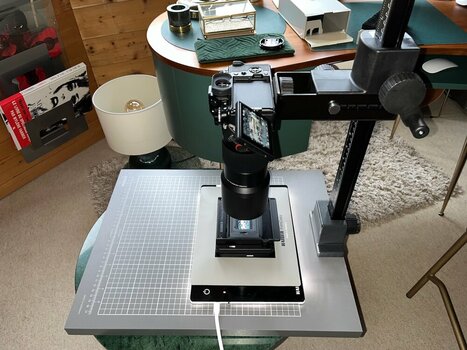

Wie hier schon angesprochen habe ich mir das JJC Film Digitalisierset zugelegt. Dazu habe ich mir auch das Nikkor AF 60/2.8 D Makro gebraucht gekauft.
Hintergrund:
Ich habe früher schon fotografiert, aber hauptsächlich nur Urlaubsbilder mit meiner alten Praktica BMS electronic.
Die meisten Abzüge sind in Alben geklebt oder liegen noch in Kartons herum. Dias hatte ich auch mal probiert, habe aber schon seit vielen Jahren keinen Projektor mehr, kann die also gar nicht anschauen.
Also, Negative und Dias digitalisieren. Einen Satz Urlaubsbilder hatte ich beim örtlichen Fotohändler zum Digitalisieren abgegeben, das Ergebnis war nicht so berauschend. "Reflecta x33" steht in den EXIF Daten, naja
Dann habe ich einen Professionellen Digitalisierungsdienst ausprobiert, da war das Ergebnis auch nicht gut. Zwar schöne Farben, schön scharf (im Rahmen dessen, was die Negative so hergeben), hohe Auflösung, aber starker Beschnitt und teilweise Schatten, die wohl von der Filmperforation kommen - da war vielleicht irgendwas nicht lichtdicht. Das letzte war beim Händler übrigens auch. An den Negativen liegt es aber nicht, bei meinen Versuchen traten die Schatten nicht auf.
Ich stelle hier mal zwei Bilder übereinander, das eine vom Dienstleister (man sieht rechts die angesprochen Schatten) ...
... das andere von mir (ohne Schatten und Flecken (letztere rausgestempelt))
Ich muß zugeben, daß mir die Farben vom Dienst besser gefallen, da muß ich noch mal ran ...
Das Set hat neben etlichen Adaptern für viele Filtergrößen. Ich hatte den passenden auf das Nikkor Makro geschraubt, das Objektiv an meine D3300 montiert und das übrige Set verbunden. Paßt - fast - man könnte damit wohl arbeiten, aber man hat auch nicht das komplette Bild drauf. Also per FTZ II (was man sich so im Laufe der kurzen Zeit anschafft, ist schon irre) an die Z5, da ist dann gleich viel mehr drauf, inklusive etwas Randstreifen - was gut ist für den Weißabgleich
Ich muß natürlich manuell fokussieren, aber OK. So richtig scharf bekomme ich es nicht, obwohl das kleine Quadrat grün leuchtet. Da muß ich vielleicht noch üben ...

Ich habe mir kürzlich das gleiche Set zugelegt und will damit, ebenfalls mit dem Micro-Nikkor AF-D 2,8/60, meine nicht ganz so wichtigen Dias nach und nach digitalisieren. Die wichtigen gehen nach wie vor zum Scanservice (scan-studio.de), dort hat man mit Nikon-Scannern und entsprechender Software zur Glättung, Fehlerkorrektur etc. mehr Möglichkeiten, jedenfalls bei E6-Dias. Kodachrome ist eine eigene Geschichte.

Ich hatte die Kamera per NX Tether mit dem PC verbunden, das erlaubt einen relativ geschmeidigen Workflow
Zum Bildbearbeiten nutze ich ON1 Photo RAW 2025

Hallo Ni27fo,
zuerst einmal ist der unterschiedliche Weißabgleich zwischen dem Scandienstleister und Deiner Variante im letzten Bildpaar von #1 auffällig. Dein Bild hat einen Grünstich, der Weißabgleich des Dienstleisters wirkt angenehmer und natürlicher. Ferner ist Deine Variante kontrastreicher. Da hilft eine Belichtungsreihe nicht viel. Normalerweise würde ich sagen, Du musst die Tiefen aufhellen und die Lichter reduzieren. Da es sich aber um Negativfilm handelt, musst Du genau andersherum denken. Schwarz und Weiß sind vertauscht, also invertiert. Deshalb versuche die Lichter aufzuhellen und die Tiefen abzusenken. Ich bin gespannt auf das Ergebnis!
Gruß Jürgen
ni27fo kommentierte
Ja, das habe ich natürlich alles probiert, da sind - logischerweise - einige Regler invertiert.
Mir stellt sich das Problem nun so dar: Ich bekomme mit dem JJC Set/Objektiv/Z5 nicht genügend Information ins RAW um damit überhaupt etwas anfangen zu können - wobei ich das Objektiv und die Kamera mal ausschließen will.
ni27fo kommentierte
Ich fürchte, daß z.B. die Ecken nicht so ausgeleuchtet werdem wie der Rest. Vielleicht kann ich da eine andere, größere Leuchtplatte dranpfuschen ...
J
JBusse kommentierte
Ja, Du hast recht, die Mini-Leuchte könnte ein Schwachpunkt sein. Ich benutze für die Beleuchtung einen Leuchttisch wie man ihn zum Sortieren und Beurteilen von Dias früher eingesetzt hat. Dieser hat angeblich Normlicht.

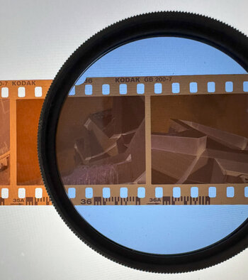

Die Orangemaske bekomme ich schon mit Einsatz eines KB12 am Objektiv gut ausgeglichen. Dann folgt das Invertieren. Den Rest mache ich mit setzen eines mittleren Graupunktes.
Das Abfotografieren von Farbnegativen hat mich noch nie so richtig überzeugen können. Ein guter Scanner bringt gerade bei analogem Farbfilm nach meinen Erfahrungen eine sehr viel bessere Qualität: Automatische Negativ-Umkehr, nach Wunsch auch mit Tonwertspreizung und Grauwertpipette im Histogramm - vor dem Scannen - sowie Mehrfach-Scan für digitale Rauschreduzierung, Digital ICE von Kodak für Staub- und Kratzerentfernung mittels Ausmaskierung im Infrarot-Kanal und digitale Farbrestaurierung für farbstichig gewordene oder verblichene Bilder.
Oft war ich völlig überrascht, was da mit dem Scanner aus den Negativen herausgeholt wurde im Vergleich zu dem matschigen Mist, der von den Laboren früher abgeliefert wurde.
Bei S/W sieht das hingegen völlig anders aus. Da setze ich mangels Mittelformat- oder Großformat-Scanner sehr gerne aufs Abfotografieren.
Ein Tipp, wenn Du mit Lightroom arbeitest: Dem PlugIn Negative Lab Pro sagt man fürs Abfotografieren und Umkehren von Farbnegativen sehr viel Gutes nach. Eine Demo zum Ausprobieren gibts hier:
Wenn man beim Abfotografieren von Farbnegativen einen KB15 Filter verwendet, wird ein Großteil der Maske bereits korrigiert. Die Nachbearbeitung ist dann erheblich leichter.

Bei nochmaligem Nachdenken sehe ich doch einen Vorteil beim "optischen" Weißabgleich mit Blaufilter.
Beim elektronischen Weißabgleich wird die Bildinformation letztlich doch vor allem aus dem Rotkanal gezogen, wegen der rötlichen Maskierung. Und der hat eben nur endliche Farbtiefe, was gerade bei diesem unterbelichteten Negativ mit entsprechend geringer Schwärzung/Tönung zu einem Bild mit wenig Tonwertspreizung = grober Tonwertauflösung führt. Wenn man die rote Maskierung per Filter neutralisiert dürfte das zu besserer Nutzung aller Farbkanäle des Sensors und besseren Tonwertabstufungen führen. Oder ist der Gedanke falsch?
ni27fo kommentierte
volkerm kommentierte
Ja, so meinte ich das. Gerade habe ich das schnell mit einem Nikon B12 versucht (Kunstlicht auf Tageslicht, also wie 80A) und das reicht noch nicht aus. @Tom.S hatte KB15 vorgeschlagen, den kenne ich nicht, sieht aber noch stärker gefärbt aus.

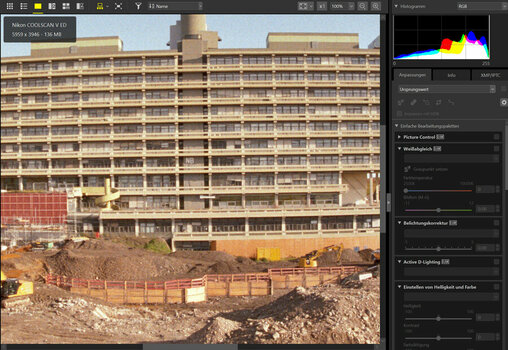

Ich nutze den Coolscan V ED (in den Exif heißt er aber "LS-50). Die Auflösung, die herauskommt beträgt knapp 22 Megapixel. Mehr Detailinformation wird in den allermeisten Dias und Negativen nicht enthalten sein. Trotzdem verstehe ich den Wunsch, den Vorgang mal mit einer deutlich höher auflösenden DSLR/DSLM mit 36 oder 45 Megapixeln durchzuführen, vielleicht ist ja noch ein Quäntchen mehr an Qualität herauszuholen? Vielleicht aus einem Kodachrome II? Oder einem Fujichrome Velvia 50 (beides gestochen scharfe Filme, sofern mit ebensolchem Objektiv verwendet und korrekt fokussiert)? Und dann noch das RAW-Format nutzen (aus meinem Coolscan kommen mit der Software "Vuescan" nur *.TIFF-Dateien heraus).
Bin mit dem Coolscan dennoch zufrieden. Ist allerdings sehr, sehr langsam.

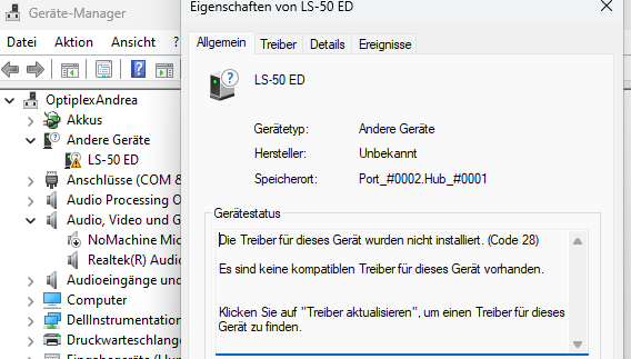

Ich hab's tatsächlich mal geschafft, die Original-Nikon-Scan-Software unter einem aktuellen Microsoft Windows 10 x64 zu installieren. Und der notwendige Treiber, den es von Nikon definitiv nicht in 64-Bit gibt (die jüngste/aktuellste Version von "Nikon Scan" und der enthaltene Treiber sind aus 2007!), war ja durch die VueScan-Installation schon da (die Treiber, die VueScan auf dem System installiert, stehen danach auch anderen Scan-Anwendungen zur Verfügung).
Ich konnte dann zwar mit "Nikon Scan" einen Scan auslösen, sogar im *.NEF-Format, aber das Ergebnis war ein winziges Foto mit keiner nennenswerten Auflösung, hab' dann alle möglichen Schalter, Parameter und Einstellungen in der Software ausprobiert, es wurde aber nicht besser. Seitdem verwende ich weiterhin VueScan. Die *.TIFF-Dateien, die VueScan ausgibt, sind danach noch gut zu verarbeiten, gleichwohl mir *.NEF-RAW für meinen Workflow mit DxO PL natürlich lieber gewesen wäre.
Viele Grüße
von
Christoph
T
Tom.S kommentierte
Das haben wir erst kürzlich diskutiert. Man kann Nikon-Scan, ohne den ganzen Hacks von ein paar Schlaumeiern im Netz, von Win10 mit Mausklick VOR der Installation 64bit tauglich machen lassen und dann läuft auch alles.

Gerade nochmal getestet unter Windows 11 Pro: Nikon Scan läuft bei mir mit dem fremden Treiber (Silverfast) korrekt, vielleicht ist deine geringe Bildgröße ganz trivial verursacht durch niedrig eingestellte Scanauflösung?
Ob man mit dem NEF-Export wirklich etwas anfangen kann ist allerdings unklar- zumindest in NX Studio fehlen dann die üblichen RAW-Features, so zumindest mein erster Eindruck.
Dein Trick, das Setup von Nikon Scan im Kompatibilitästmodus zu starten klingt einfach ... nur funktioniert es leider nicht. Gerade nochmals getestet auf Win 11 Pro auf einem Rechner, wo zuvor keinerlei Scannertreiber installiert war: der originale Treiber läuft nicht, trotz Kompatibilitästmodus beim Setup.
T
Tom.S kommentierte
Ich habe es bisher nur mit Win10 probiert und auch so beschrieben. Falls ich mal bei Win11 landen sollte, werde ich berichten.
Es geht aber auch nicht um den Kompatibilitätsmodus sondern um das Problembehandlungstool.
