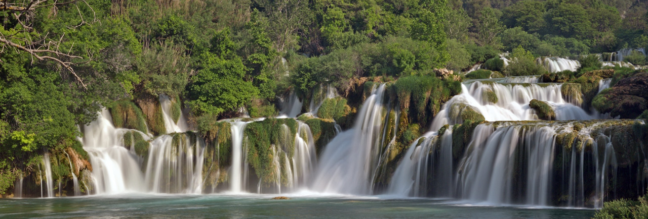

So, finally...
Ich habe das Set getestet, am "echten" Objekt.
Für das Foto habe ich zwei Filter kombiniert, weil da wirklich verdammt viel Licht war.
Die Kombination aus dem dunkelsten und einem mittleren Graufilter (es sind leider keine Angaben auf oder bei den Filtern, ich habe sie auch nicht ausgemessen) ermöglichte mir eine Belichtungszeit von 2 Sekunden.
Insgesamt kann ich sagen, dass die Graufilter nicht farbneutral sind, sondern eine leichte Verschiebung ins bläuliche bewirken. Die kann selbst die alte 10er Version von Photoshot Elements, die ich habe, automatisch korrigieren. Es geht etwas Kontrast flöten, was man auch nachträglich in gewissen Grenzen korrigieren kann.
Für meine gelegentlichen amateurhaften Einsätze taugt es mir. Für das Bild habe ich das ganze Geraffel durch den Krka-Nationalpark geschleift. Leider waren die Wege überall Holzstege, die unter den Schritten der Besucher übelst vibrierten. Für den großen Wasserfall fand ich dann einen festen Standort für mein Stativ.
