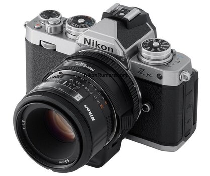

Hier sind schon die (wahrscheinlich) realen Fotos des MonsterAdapter LA-FZ1 zu sehen.
Die Größe kann man als durchaus "kompakt" ansehen. Nicht größer als der Adapter der F-Objektive für Sony-Kameras.
Wermutstropfen (Zitat):
"Die Firmware enthält daher zunächst KEINE Unterstützung für VR, elektromagnetische Blende und den integrierten Fokusmotor des Objektivs (einschließlich AF-I, AF-S und AF-P). Die Unterstützung wird von MonsterAdapter in Abhängigkeit von den Verkaufszahlen und dem Feedback des Marktes festgelegt." :rolleyes:
Wird dann wohl erst im LA-FZ2 integriert, wenn es den geben wird.
Auch kein Blendenwert-Mitnehmer-Ring zu sehen. Hat der Sony-Adapter aber auch nicht.

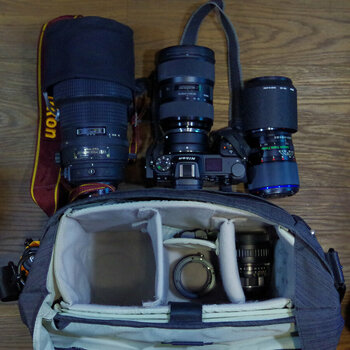

Und unter dem Laowa liegt ein kleines 50/1.4 M42 Pentax am Helicoid Adapter auf Z
