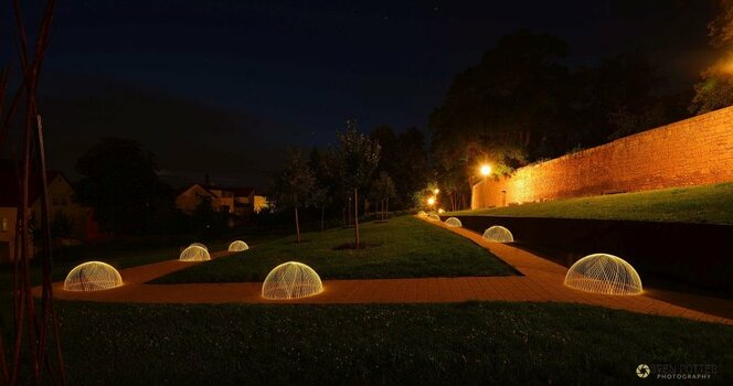

Habe es die Nacht auch mal Probiert und Vorab einen Domemaker gebastelt.....
Foto Paulinenpark Apolda Kamera Nikon D800 Nikkr 16-35 ISO160 Blende f16
