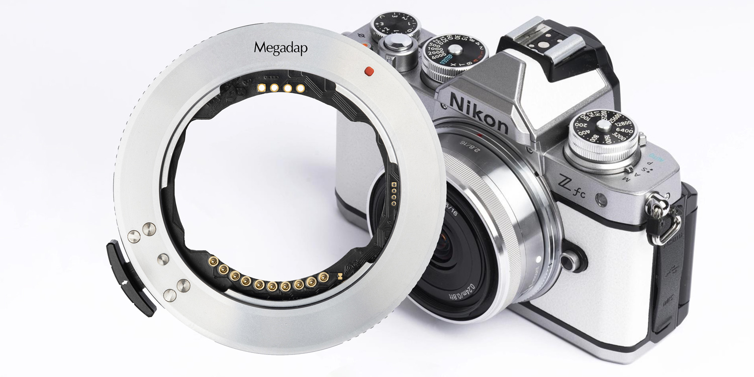

Megadap ETZ21: AF-Adapter für Sony-Objektive an Nikon Z
Das ist schon sehr interessant. Für Sony gibt es ja einige schöne Objektive, welche ich mir für die Z sehr gut vorstellen könnte. Auch von Sigma und Tamron fällt mir da was feines ein.
Frage ist natürlich, wie schnell ist die Adapterlösung wirklich. Die Z9 mit FTZ II und F Objektive wäre für mich die Referenz.

Ich werde euch berichten .. ich hoffe, morgen kommt der etz 21 (kostet 249 Dollar direkt),
wenn ich pech habe, verpasse ich ihn, dann kommende Woche.
die Z9 ist seit gestern schon hier , die muss ich aber erstmal wieder kennenlernen...
was das Verhalten des AF angeht , es ist schon "anders" als die A1 :angel:
Aber dann kann ich die richtig guten Sony Linsen, wo es dann auch auf Speed ankommt, anflanschen:
400/2.8, 600/4 und das wirklich ultraschnelle und scharfe 70-200/2.8 II,
aber auch ein "normales" Sony 200-600. Unter diesen Brennweiten habe ich nix,
ausser ein (jedenfalls für den Vergleich) unwichtiges FE 50mm/1.8 ;)
Für Nikon selber hätte ich nur noch das 300/4PF VR am FTZ , was ich heute zum Kennenlernen nutzte

Mal sehen... 1. Zwischenfazit, ja der ETZ21 funzt gut.. aber damit wird aus einer Z9 keine A1
Ich habe soeben meine Z9 von Firmware 2.0 auf 1.11 zurück gesetzt. weiter testen

So nach einr Woche testen kann ich sagen, ja der ETZ21 funktioniert verdammt gut !
Die aktuelle Firmware ist drauf. das ist zudem total einfach.
Bei mir sind es das 200-600 was besonders gefällt an der Z9, aber 400/2.8 und 600/4 sind auch gut nutzbar.. Ein Vergleich zum 300/4PF mit FTZ ist im Grossen und Ganzen in etwas Gleichstand zum 200-600, was BQ und Speed angeht; aber das 200-600 ist grundsätzlich kein echter Renner ( auch hier vergleichbar zum 300/4PF) , es reicht aber für fast alles an der A1. An der Z9 (wo ich erstmal wieder lernen musste, diese anders zu bedienen als eben eine A1 was den AF angeht) ist die Linse richtig praktisch. Auch mit dem Naja Billig Sony FE50/1.8 funktioniert es gut.. nur ist das sowieso Ziemlich langsam.;)
Die GM Festbrenner sind schneller , aber manchmal wird 2x fokussiert oder es entsteht eine Gedenk MILLI sekunde, was an der A1 nicht ist. Sagen wir gute 90% Leistung, das 200-600 eher 97%. Ich bin positiv überrascht. Kannte ich bislang nur den SIGMA MC11 um Canon EF Linsen an Sony zu betreiben, was zwar bei AF-S gut geht, bei AF-C aber eher eine Katastrophe war.. (aber über 1 Jahr die Nutzung).
Wer also ein paar Sony Linsen hat oder spezielle Wünsche nur dort findet.. der Adapter ist sein Geld wert.
Zur Z9 habe ich zwar nunmehr ein neueres Verhältnis , aber dennoch hat mich überrascht, das die alte Version 1.1 wirklich besser und genauer/konstanter im AF-C fokussiert, als die (bei mir ab Werk schon aufgespielte V2.0). Downgrade geht aber. Und ich bin da beileibe nicht der Einzige, der es bemerkt hat ....
Dies zur Info.
