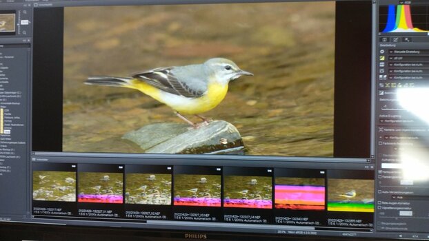

Hallo zusammen,
ich fotografiere mit der D7500 und der D610. Meine Aufnahmen lade ich mit Nikon-Transfer 2 über ein Kartenlesegerät von den SD-Karten auf den PC. Immer wieder habe ich dabei RAW-Dateien in Capture NX-D, die massive Farbbalken (siehe Vorschaubilder unten!) aufweisen. Habe eine brandneue ScanDisk Extreme Pro verwendet. Beim runterladen an meinem Laptop per eingebautem Lesegerat, das gleiche Problem. Hat jemand eine Ahnung, was hier schief läuft?
Vielen Dank im Voraus, Uli. <><

Wurde die Karte in der Kamera formatiert? Das hatte ich einmal bei der D800 als ich eine SD-Karte ( Adapter mit micro ) einsetzte ohne sie in der Kamera formatiert zu haben.
Wenn ich Nikon Transfer höre ist schon alles klar.
Da gibt es Dutzende von Fällen wie diesen und immer war es ohne Nikon Transfer danach OK.
Kopiere die Dateien mit dem Dateiexplorer und es wird kein Problem mehr geben.

ich hatte auch schon das eine oder andere Bild mit solchen Farbbalken. Bei mir werden KEINE Bilder mit Nikon Transfer, sondern entweder mit dem Explorer oder mit LF-Import auf die Platte kopiert. Zudem sind bei mir die Balken immer erst nach längerer Zeit auf dem Rechner aufgetreten. Ich glaube auch an ein Speicherproblem, allerdings eher auf das Speichermedium im Rechner.
Zumindest bei Spindelplatten kommt es schon mal vor das der eine oder andere Cluster kaputt geht. Moderne Festplatten haben hierfür "Ersatzcluster" die dann benutzt werden. Wenn die Daten in einem defekten Cluster nicht rechtzeitig verschoben werden können, kann die Datei dann nicht mehr vollständig zusammengebaut werden und Informationen fehlen. Im schlimmsten Fall ist die Datei rettungslos kaputt.

Danke für alle eure Hinweise! Ich habe eine neue SD Karte benutzt, weil ich das Problem bei den alten bereits hatte und sie in Verdacht hatte Ursache zu sein. Und die Probleme treten wie gesagt am PC und am Laptop auf... Also sind vermutlich auch die Speichermedien nicht die Ursache. Nikon Transfer?!?!

Benutzt du Nikon Transfer 2 nicht nur beim Übertragen aus der Kamera per USB-Anschluss, sondern auch beim Übertragen aus der SD-Karte im SD-Kartenleser? Falls ja, könnte es sein, dass dein Nikon Transfer 2 zu alt ist.
Falls die Probleme aber auch ohne Nikon Transfer auftreten, und sowohl bei der D7500 als auch bei der D610, bleibt eigentlich nur die SD-Karte als Ursache - oder ein leicht defekter Kartenslot bei beiden Kameras.
Ich habe die Version 2.13.7 von Transfer und der PC findet nichts aktuelleres im Netz... :-(
@ Beuteltier: Habe mir eben CNX-Studio runter geladen und siehe da: Die gleichen RWAs werden ohne Fehler angezeigt!!

Welche Version hatte denn CNX-D?
Dessen aktuelle ist übrigens 1.6.5 und wird m.W. auch nicht mehr aktualisiert.
Trotzdem kann man beide, CNX-D und CNX-Studio, parallel nutzen.
Das ist eine Software die Dateinamen ändert, in die Dateien etwas hineinschreibt (die sind nachher größer) wenn die Version nicht stimmt wird die Datei sogar zerschossen.
