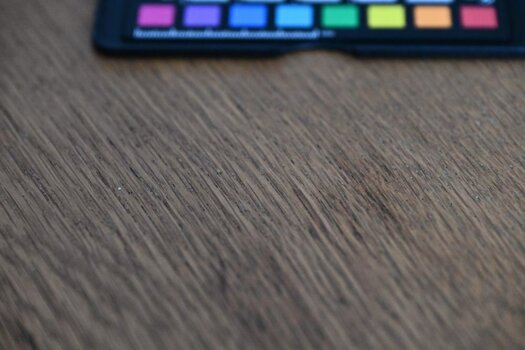

Wenn ich mit meiner z8 eine gelbe Tischdecke anmesse ist die danach grau.
Wenn es natürlich feine Abweichungen sind dann ist wohl an der Bedienung alles richtig und Nikon failed.

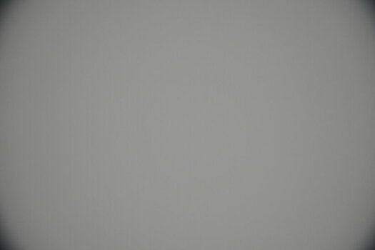

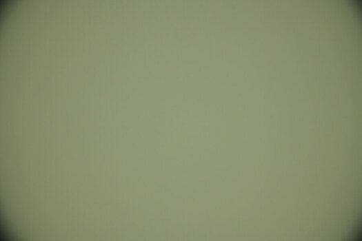

Meine Empfehlung:
  1. Hol Dir eine Expodisc mit dem passenden Filterdurchmesser für ein Nikon Z-Objektiv Deiner Wahl (wegen der Kommunikation Objektiv - Kamera).
  2. Mache eine Aufnahme mit aufgesetzter Expodisc bei manuellem Weißabgleich in Richtung einer Lichtquelle, z.B. auf eine Neonlampe (mein Beispiel).
  3. Wenn das Ergebnis so aussieht, wie das folgende Bild, ist Deine Z9 in Ordnung, wenn alle übrigen Einstellungen betreffend Farbe auch stimmen:
PS: Bevor jemand meckert, die Vignettierung kommt von der relativ stark auftragenden Fassung der Expodisc.
N
Nicname kommentierte
Wenn die Aufnahme trotz aufgesetzter Expodisc bei damit gemessenem Weißabgleich in Richtung der Lichtquelle in etwa so aussieht (von mir simulierter Gelbstich durch Verstellen des manuell gemessenen Wertes), dann gehe ich von einem Defekt aus und würde mich mit Nikon Düsseldorf in Verbindung setzen:

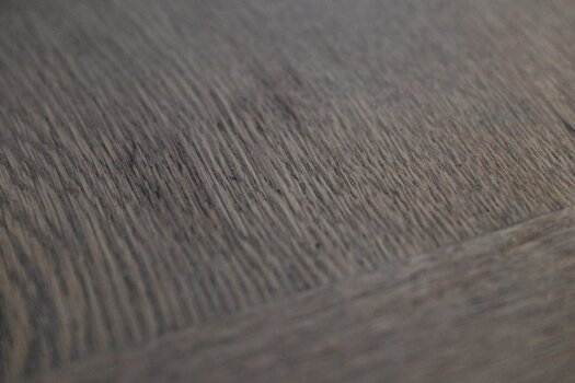

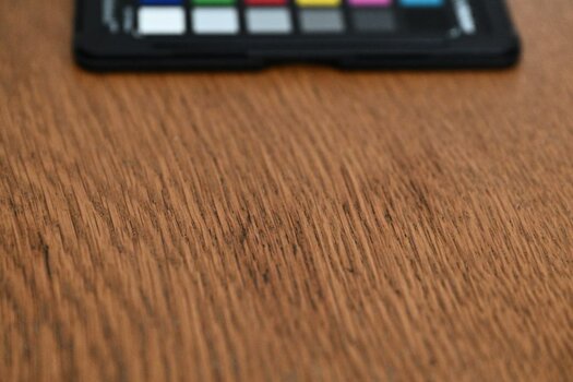

Hier mal meine Testversionen von heute
Automat Weißabgleich
Manueller Weissabgleich
Also normal ist das nicht.
Dieser Gelbstich kam mit alle 3 verschiedenen Graukarten.
An denen kann es nicht liegen.​

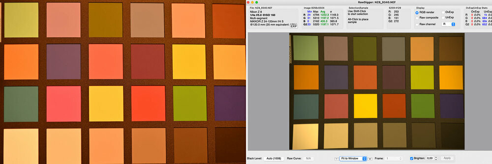

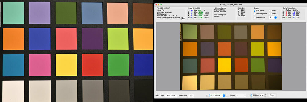

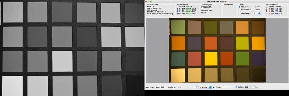

Ich habe zwar keine Lösung und auch keine Idee, woran das liegen könnte, aber im direkten Vergleich Z8/Z9 unter gleichen Bedingungen bei Tageslicht kann ich feststellen, dass auch meine Z9 anders abgestimmt (so nenne ich das mal) ist als meine Z8.
Selbst, wenn ich den durch manuellen Weissabgleich gewonnen Kelvin-Wert der Z8 auf das gleiche Foto mit der Z9 übertrage, ist ein leichter (bei mir nur sehr leicht) Gelbstich erkennbar - im direkten Vergleich.
Die Differenzen in dem zur Messung verwendeten Graufeld sind bei beiden Kameras aber im Bereich +-1.
Die Z9 wird allerdings bei Kunstlicht etwas mehr "gelbstichig".
Ich habe JPGs aufgenommen mit PC-Standard mit automatischem und manuellem Weissabgleich - bis auf den Test mit dem KELVIN-Wert der Z8, da waren es RAWs.
Wenn ich im NXS bei den RAWs den Weissabgleich durch die Software machen lasse, ist das Ergebnis für beide Kameras jeweils 5500 Kelvin, aber das Z9-Bild wirkt (ist) einen Ticken wärmer - ein Ticken, mehr nicht (Monitor ist ein CG2730) ...

Ok, drücken wir es mal so aus (auch wenn ich das immerzu betont habe), es hat keinen Einfluß auf das dumme File was sich RAW Datei und bei Nikon NEF schimpft direkt, aber sehr wohl auf das eingebettete JPEG, was die meisten RAW Entwickler anzeigen und was man als Arbeitsgrundlage für die Entwicklung und weitere Bearbeitung nutzt. Hier ist es auch schwarz auf weiß zu lesen wie Lightroom Classic das handhabt: https://helpx.adobe.com/de/lightroom-classic/help/raw-defaults.html
Und wenn man das RAW File mit den "Kameraeinstellungen" importiert, dann haben Weißabgleich und Picture Control Settings sehr wohl Einfluß auf das Aussehen der Bilddatei. Man kann da sogar noch ins Detail gehen wie es scheint, habe ich aber noch nicht gemacht. Zudem gibts noch "Adobe Default", wo ich dann davon ausgehe, dass es keinen Einfluß gibt und alle Bilder gleich aussehen. Selbst wenn man ein monochromes PC in der Kamera ausgewählt hat wird das Bild dann bunt angezeigt in Lightroom. Deine APP RAW Digger (kenne ich persönlich nicht) zeigt die Files dann halt so an wie Lightroom unter "Adobe Standard" ohne die Kameraeinstellungen zu berücksichtigen.
Die Methoden, mit der die Kamera versucht den Weissabgleich hinzubekommen, sind komplex. Eine Methode, bei der das Ergebnis nachvollziehbar ist und auch funktioniert, ist A0 (Weiss bewahren).
Tischplatte mit A0, Weiss wird nicht gefunden, Methode "der Durchschnitt der Farben in der Welt ist Grau":
Kommt bei A0 Farbe ins Bild, hilft das auch noch nicht weiter:
Erst wenn Weiss ins Bild rückt, kann man sagen: Der Weissabgleich passt!
Das ist natürlich keine Profilierung auf die 18 Farben der bekannten Testtafeln (TLCI-Farbcheck, 6 Primär- und Sekundärfarben und 18 Natur- und Hauttöne), aber der Weissabgleich sollte jetzt "stimmen".
Bei A0 "sucht" die Kamera nach der hellsten "farblosen" Stelle (unabhängig von der PC-Einstellung, also nicht im JPG) und interpretiert diese als "neutral / weiss".
Vielleicht mal mit A0 etwas weisses ins Bild halten, und den so gemessenen KELVIN-Wert (den kann man sich ja anzeigen lassen) im WB-Menü eintragen...

Ich habe das jetzt getestet mit Ao und einen orangefarbenen Bodenbelag.
Ohne Farbtafel wird das einfach nichts. Viel zu hell und von Orange ist fast nichts bemerkbar.
Sobald ich die Farbtafel ins Bild bringe, trifft der Weissabgleich das Orange absolut korrekt.
Und wie du sagst, man muß die Zusammenhänge der unendlichen Konfigurationen ersteinmal verstehen.
