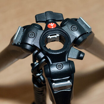

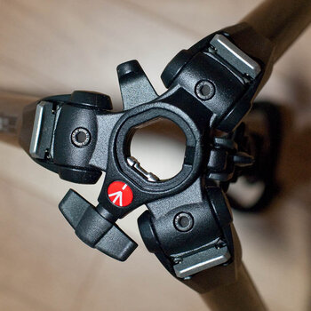

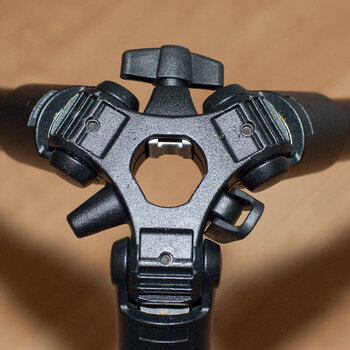

Hallo,
sieht nicht so gut aus - beim CX3 ist die Stativschulter nicht symmetrisch flach, sondern hat um die Aufnahme der Mittelsäuler heraum eine schräge Wandung. Dazu kommt, dass die Mittelsäule selber ein Profil hat und nicht rund ist.
Scheint also damit nicht zu gehen, oder??
VG Andreas
AW: Manfrotto 055XPROB Umbau
Moin,
gute Frage ob das paßt, ein Manfrotto der CX-Reihen hatte ich bisher noch nicht in Händen, könntest Du mal ein paar Fotos von dem Teil bei ausgebauter Mittelsäule machen, dann könnte ich eher etwas dazu sagen.
Sorry, jetzt nochmals mit Bilder...
Hallo,
VG Andreas
Das riecht jetzt so, als wäre die MS-Aufnahme identisch mit dem CLB und vmtl. auch dem XB. Ich meld mich nochmal, wenn die Dinger dran sind. Das CX3 ist mir nur etwas zu teuer, um es als reines Versuchkanninchen zu kaufen (Ich hab hier schon 3 055er Manfrottos rumfliegen)
