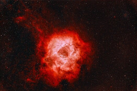

Möwennebel und Rosettennebel
:77: Spitzenmäßige Arbeit! Die Zeit hat sich gelohnt! Womit hast Du nachgeführt?
Die Gegend im und um den Orion und Großen Hund ist schon sehr interessant.
Grüße - Bernhrd
juersch2
juersch2 kommentierte
Montierung Skywatcher AZ-EQ6, Guiding ASI 120MM über ASI AIR Pro
juersch2

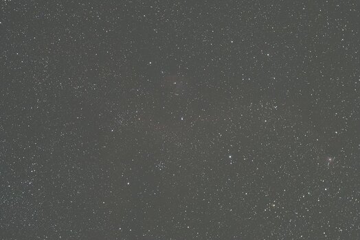

Gestern Abend habe ich die Region um den Gürtel des Orion Mit der D850 und dem ASKAR ACL200 aufgenommen. Da ist es ganz schön staubig.
127 x 1 Minute Nachgführt mit dem Star Adventurer.
Belichtest Du so lange am Stück
@juersch2 schrieb, dass die Aufnahmen in 3 Nächten entstanden…
Sie sind ganz sicher gestackt ;-)
Wie lange, wie viele, … vielleicht erfahren wir das ja auch noch.
Echt mega die Ergebnisse :)
juersch2
Ich glaube das ein einzelnes Bild mit so einer langen Belichtungszeit hoffnungslos überbelichtet wäre.
10 Minuten sind ohne L-exterme Filter schon bald die Grenze, der Hintergrund ist dann schon recht hell.

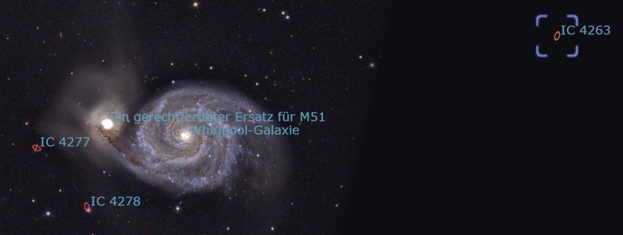

So zum Abschluß der Woche noch die Whirlpool Galaxie M51 von letzter Nacht. So viele Astrobilder inerhalb so kurzer Zeit konnte ich noch nie aufnehmen was nach der langen Schlechtwetterperiode sehr toll ist. Nächste Woche muss ich wieder früher ins Bett dann ist erst mal Schluß damit.
Diesemal 90 x 3 Minuten, 1200mm F8. Diese Galaxie habe ich schon mal aufgenommen und bei den Astrofotos gezeigt.
hjklemenz
hjklemenz kommentierte
Wieder ein ganz tolles Bild! 23 Mio. LJ entfernt. Unglaublich. Rechts oben im Bild sieht man noch eine Galaxie (IC 4263(?), 143 Mio. LJ entfernt)
juersch2
Genau, schau mal da sind noch zwei Galaxien (Quelle: Stellarium)
bernd0501
bernd0501 kommentierte
Verstehe ich das richtig: 90 Aufnahmen mit je 3 Minuten. Somit ist jedes Bild gleich lang belichtet. Hat somit auch die gleichen Bildinformationen.
Was würde passieren, wenn nur 1 Bild aufgenommen wird, dieses Bild 90 x dupliziert wird und anschließend auf die gleiche Art wie die 90 Bilder zu einem Bild verrechnet wird. Erhält man da nicht das gleiche Ergebnis?
