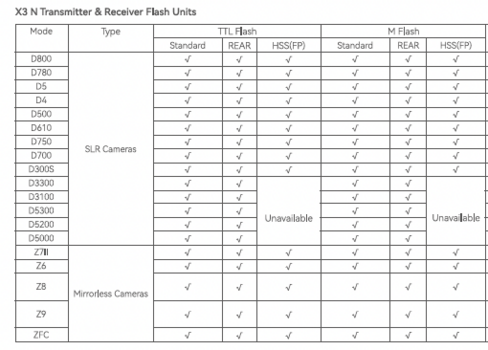

Bertho kommentierte
Aber die D700 steht auf der Liste.
kommentierte
Ja, aber hat er den Controller mit allen 3 Kameras getestet und haben die auch alle die neuste Firmware?
