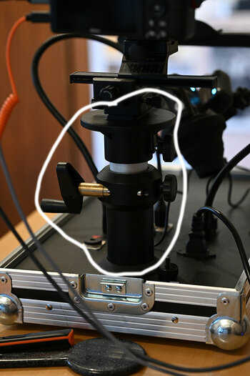

Dann bräuchte ich noch eine Art höhenverstellbaren Sockel, auf dem ich einen Einstellschlitten montieren will. Hat jemand einen Tipp, wonach ich suchen kann, damit ich da fündig werde?

Das mit dem Reproständer ist ein Missverständnis. Ich habe hier ein sehr gutes Reprogerät mit großem Stativ, das ist aber nicht was ich brauche.
Was ich brauche, ist das, was auf dem Foto im Anhang eingekreist ist.

dann brauchst Du doch so eine "Hebebühne" aus dem Bereich des Chemielabors. Im Prinzip: Unten eine Auflagefläche von 10 x 10 cm², oben eine gleich große Auflagefläche. Dazwischen ein verstellbares Scherengitter, mit welchem der Abstand zwischen den beiden Flächen eingestellt werden kann. Ein Forumsmitglied hatte solch einen Tisch in der Vergangenheit mal per Fachbegriff erwähnt. Vielleicht liest dieser den Text und kann Dir weiterhelfen. Ich habe was gefunden:

Das habe ich inzwischen auch gefunden, das kommt der Lösung am nächsten. Gibt es auch 20x20 mit Tragfähigkeit bis 15Kg
