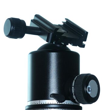

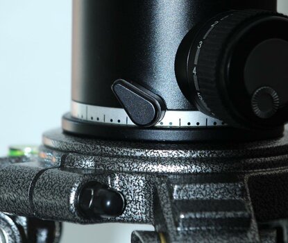

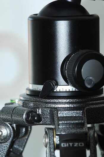

Beim Kopf ist es dann am Ende doch der Monoball Z1 geworden, bei dem mich neben dem Design die asphärische Kugel überzeugt hat. Auch hier muss ich sagen, dass Verarbeitnug und Funktionalität mit einer Ausnahme absolut Top sind. Die Ausnahme bildet die Feststellschraube für die Panoramaplatte. Diese ragt nämlich über die Bodenplatte nach unten hinaus und führt bei meiner Kombination dazu, dass ich die Schraube nicht komplett drehen kann, da sie am Auflageteller des Stativs anstößt. Durchmesser des Auflagetellers des Statives ist ca. 8,5cm, der Durchmesser der Bodenplatte des Kopfes ca. 6,9cm. Als Beispiel habe ich Euch Bilder angehängt. Dennoch ist genügend Luft für eine knappe halbe Drehung, so dass man den Kopf feststellen kann (Bild 3), aber auch weit genug öffnen kann, um die Panoramadrehung zu nutzen (Bild 1+2). Ist nicht super leichtgängig, aber auch nicht störend schwergängig :cool: Dennoch ein Konstruktionfehler aus meiner Sicht :nixweiss:

Hallo Peter,
vielen Dank für Deinen Abschlussbericht!
Der Blockierhebel für die Panoramadrehung ist schon eine
"verbesserte" Version, da der vormals verbaute kleine
Drehknopf als zu fummelig kritisiert wurde. Reicht denn
die mögliche Drehbewegung des Hebels nicht aus, um
den Kopf zuverlässig zu blockieren, oder warum möchtest
Du den Hebel komplett drehen können?
Wie seidig/glatt läuft die Kugel des Kopfes?
Hast Du den Kopf mit der Schnellwechselbasis bestellt?
MfG, Jürgen

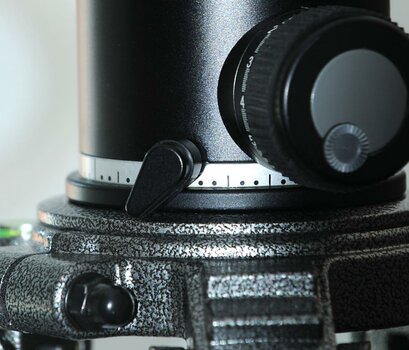

Hallo Jürgen,
doch der Kopf läßt sich so wunderbar feststellen, aber leider nicht komplett lösen. Ist der Hebel ganz unten (Richtung Stativteller) läßt sich die Panoramafunktion zwar nutzen, aber doch nicht so leichtgängig, als wenn man die Schraube noch ein wenig weiter aufdrehen könnte. Es wirkt ein wenig "zäh". Nichts schlimmes, aber halt nicht optimal gelöst...
Ich habe die Version mit Schnellwechselbasis und Schraube genommen. Flip-Lock ist nach einigen Berichten wohl etwas fummelig... :frown1:
Viele Grüße
Peter
