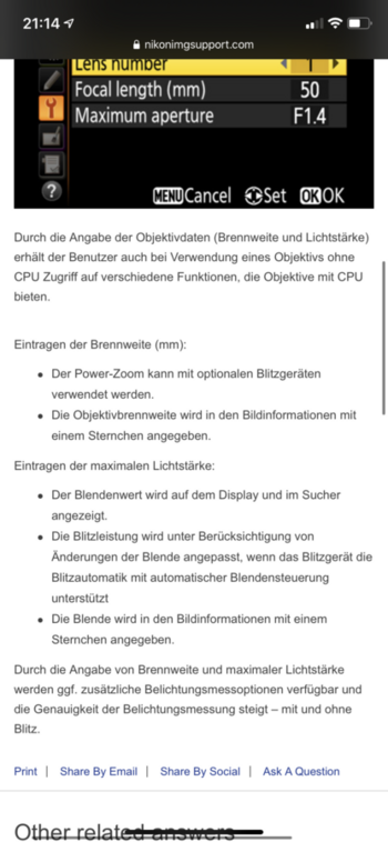

ich dachte ich könnte das Laowa als non-CPU Lens mit der Nikon Z6 erkennen und so mit auch Fokus-Peaking nutzen.
Allerdings zeigt die Kamera bei mir immer nur F_ _ an. Laut der Anleitung von Nikon Support hatte ich das anders verstanden
. F1348906-CC3F-4899-9D68-64D826DA172D.png.
