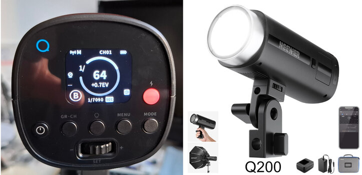

Der Q200 kann sowohl als Master als auch als Slave-Blitz genutzt werden. Neewer verwendet für die Funkverbindung zwar auch das bekannte 2,4-GHz-Band, die Übertragungsfrequenz ist allerdings (wie leider üblich) proprietär, so dass nur Neewer-Blitze steuer- und synchronisierbar sind. Das gesamte Bedienungskonzept ist funktional und ganz auf die Praxis ausgerichtet. Es handelt sich um einen Blitz, der dank seines runden Blitzkopfes mit einem magnetischen Ring zur Zubehöraufnahme sehr gut für die Portrait-Fotografie geeignet ist. Der rund 980 g schwere Blitz (mit Stativfuß und Akku) ist ein klassischer „stand-alone“-Akku-Blitz, der mit jeder geeigneten Systemkamera entweder im TTL-, Multi- oder manuellen Blitz-Betrieb (mit Reduzierung bis zu 1/256 der maximalen Leistung von 200Ws) arbeiten kann. Er erfordert aber entweder einen Funkauslöser wie den Neewer QPRO oder einen Neewer Systemblitz wie z.B. den Z2 als Trigger, da das Gerät über keinen eigenen Hot-Shoe für den direkten On-Kamerabetrieb verfügt! Alternativ kann aber auch ein Synchronkabel genutzt werden, sofern die verwendete Kamera über einen entsprechenden Anschluss verfügt.

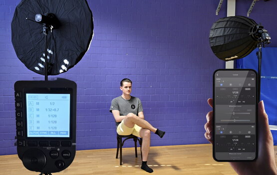

Neben der Steuerung mittels QPro ist der Q200 natürlich auch in die Neewer-Steuer-App einbindbar.

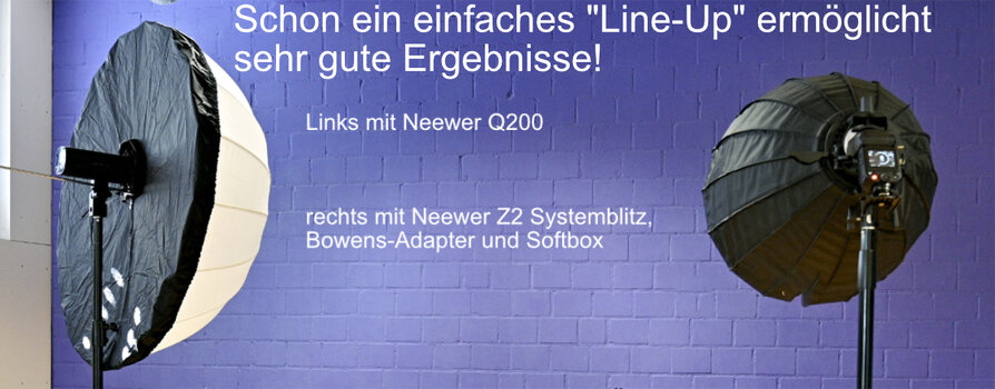

Bei einem kleinen Portrait-Workshop habe ich den Neewer Q200 und einen Neewer Z2 gleich mal in Kombination mit dem QPro als kleines Blitz-Line-Up ausprobiert. Benutzt habe ich eine Nikon Z6 und eine Z8.

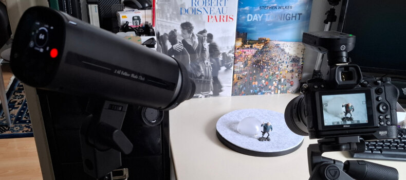

Natürlich eignet sich der Neewer Q200 nicht nur für Model-Shootings, sondern auch sehr gut für Table-Top-Aufnahmen. Das kompakte Design in Verbindung mit dem runden Kopf (75mm Ø) und den vorhandenen Magnetkupplungen ermöglicht grundsätzlich schon viele Möglichkeiten. Wem das noch nicht reicht, der kann den Blitz auch mit einen Adapter mit Bowens-Anschluss einsetzen. Der Q200 bietet also alles, was der User sich wünscht!

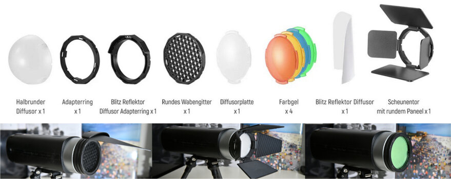

An dem Blitz kann auch das (magnetische) Rund-Zubehör montiert werden, das separat angeboten wird.
Der Q200 beim Table-Top-Einsatz mit Mini-Tube.
