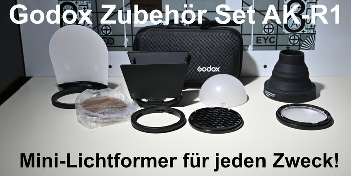

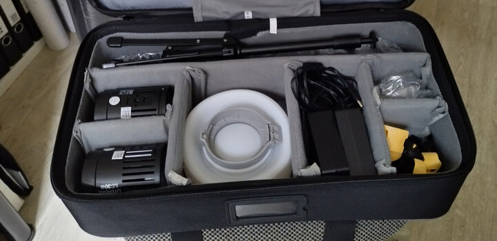

Da ich momentan auf eine Workshop-Reihe „Food-Fotografie“ vorbereite, möchte hier einmal kurz das Godox AD200 Zubehör Set AK-R1 vorstellen. Wie schon in der offiziellen Bezeichnung zu erkennen, ist dieses Zubehör offiziell für die AD-Blitzreihe konzipiert worden. Die runden magnetischen Minilichtformer (Ø 75mm) passen aber z.B. auch auf den Godox V1 Pro Systemblitz oder auch auf die LC-30 LED-Leuchten, die es auch im praktischen Set gibt.
Das Set mit den LC-30 Leuchten will ich auch bei der Food-Fotografie einsetzen.
Das Zubehörset bietet sich geradezu zur Lichtführung auf kleinem Raum wie z.B. Table-Top an. Es ist klein und handlich und bietet eine gute Ausleuchtung in Kombination mit den LC-30 an.

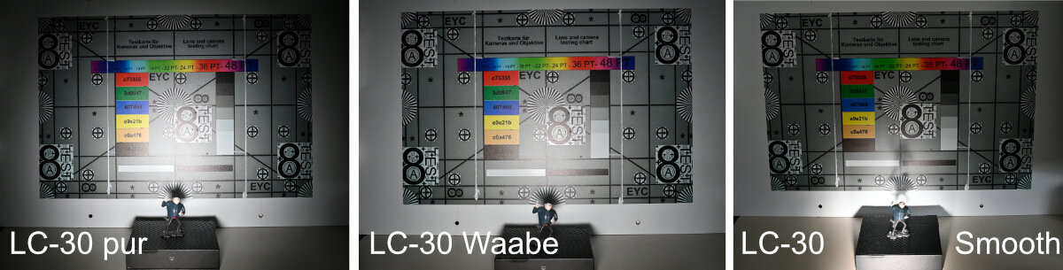

Ausleuchtungsbeispiele mit verschiedenen Vorsätzen.

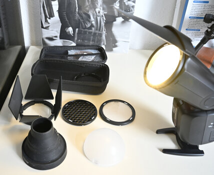

Die wichtigsten Bestandteile und deren Merkmale sind:​
Befestigung
Der magnetische Zubehöradapter sorgt für eine einfache und schnelle Installation. Das Zubehör wird magnetisch befestigt und kann nach Bedarf gestapelt werden.
Kuppel-Diffusor
Der Kuppeldiffusor kann auf verschiedene Weise verwendet werden. Ihr Zweck ist es, das Licht gleichmäßig um mehr als 180 Grad zu streuen. Durch die Verwendung eines Kuppeldiffusors hat unsere Leuchte keinen Rand, was die Möglichkeit gibt, die Beleuchtung im Raum zu imitieren. Wir können ihn auch mit einem Regenschirm verwenden, die Kuppel füllt ihn gleichmäßig mit Licht. Wenn wir ihn zusammen mit einem normalen Blitz verwenden, der von der Decke abstrahlt, erhalten wir überall ein schönes, gleichmäßiges Licht, das auch den Hintergrund hinter unserem Motiv aufhellt.
Lichtklappen
Einfach im Design, aber sehr praktisch in der Anwendung. Die Kappe ermöglicht es, die Richtung des Lichts, das vom Blitz kommt, zu kontrollieren.
Reflektor
Konzipiert für Reporterleuchten, die bei besonderen Anlässen eingesetzt werden. Der Reflektor wird verwendet, wenn das Licht von der Decke reflektiert wird und gibt dann etwas Aufhellungslicht direkt auf das Motiv, wodurch auch die Schatten etwas heller werden. Der Reflektor hat zwei Seiten - schwarz und weiß. Die weiße Seite dient dazu, das Licht zu reflektieren, und die schwarze Seite dazu, es in eine Richtung abzudecken.
Wabe
Eine kleine Kappe, die verwendet werden kann, um den Lichtstrahl zu verengen und besser zu lenken. Seine Anwendung ermöglicht es, einen Lichtfleck mit weichen Tonübergängen zu erhalten.
Adapter für Gel-Filtern
Eines der wichtigsten Zubehörteile für die professionelle Beleuchtung einer Location. Wenn wir realistische Ergebnisse in unserem Foto erzielen wollen, müssen wir die Farbe des künstlichen Lichts an das Umgebungslicht anpassen. Hierfür werden Gele mit Lichttemperaturkorrektur verwendet. Wenn wir besondere Effekte erzielen wollen, sind künstlerische Gele für diese Aufgabe erforderlich. Das Godox AK-R1 Kit enthält nur wenige Lichttemperaturkorrekturgels (6 Stück) - mehr sind in den Godox V11C Gel-Filter-Kits - für künstlerische Zwecke - und Godox V11T - für die Temperaturkorrektur - erhältlich.
Lichttubus (Smooth)
Eines der beliebtesten Zubehörteile für die Studiofotografie. Es ist ein unverzichtbares Zubehör für Modellierlicht. Es kann verwendet werden, um einen ausgewählten Teil einer Szene sanft, aber punktuell zu beleuchten. Es ist ideal für die Beleuchtung von Haaren oder für dramatische Lichtakzente.
Der Tubus ist z.B auch für Makro-Aufnahmen hervorragend geeignet!
Auch an den aktuellen Systemblitzen mit rundem Blitzreflektor ist das Zubehör Set einsetzbar!
Zusammenfassend ist das Zubehör Set Godox AK-R1 ein praktischer Helfer und empfehlenswert. Das Set ist im Handel für ca. 66,00 € erhältlich!
