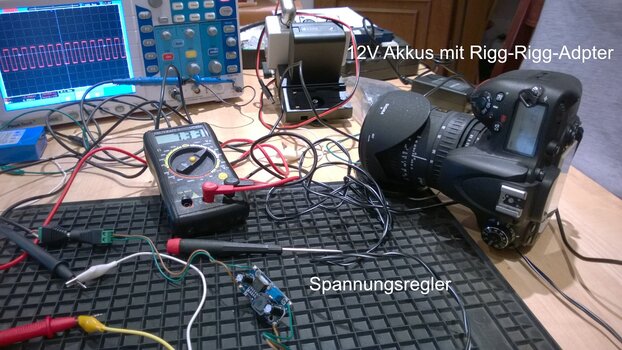

In das Dummy-Gehäuse habe ich damals einen zusätzlichen hochwertigen und stabilen Gleichspannungsregler eingebaut, der in diesem Fall die 12V Akkuspannung auf die 7,2V Nennspannung der Kamera herunterregelt. Dabei muss der Regler exakt auf den Einschaltstrom eingestellt werden. Hier war für den Einsatz in einer D750 eine Spannung von 7,3V für ein zuverlässiges Einschalten der Kamera notwendig. Da eine Powerbank auch nichts anderes als ein externer Akku ist, sollte mit einem entsprechenden Kabeladapter, der die erforderliche „Reihenschaltung“ ermöglicht, auch eine Powerbank als Energiequelle für den Akku-Dummy funktionieren! Leider ist die ursprünglich angedachte Lösung mit einer externen „Reihenschaltung“ nicht auf einfache Weise und universell verwendbar, da die Powerbänke intern so verschaltet und überwacht werden, dass sie abschalten, wenn man die zwei 5V-USB Ausgänge entsprechend verwenden will.

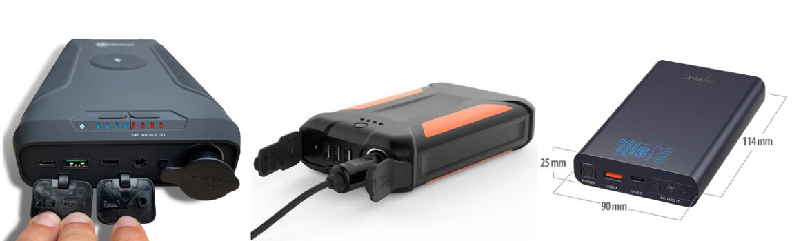

Allerdings gibt es auch Powerbänke die zu den üblichen 5V-USB-Ausgängen auch z.B. einen für 12V anbieten. Diese Powerbänke sind allerdings meist deutlich teurer!

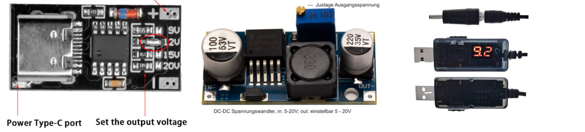

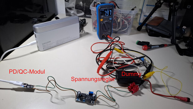

Eine Lösung, um eine vorhandene Powerbank trotzdem für die Stromversorgung eines Akku-Dummys zu nutzen, bietet sich aber dennoch – dazu noch sehr preisgünstig und, wenn es sein muss, sogar ganz ohne Lötarbeit! Dazu ist lediglich ein USB-C PD/QC Fast Charger Modul erforderlich.
Links das PD/QC-Modul, in der Mitte das zusätzliche Spannungsregelmodul, ein fertiger Adapter, (zwischen 9 und 12V umschaltbar). Die Preise für die Module liegen um je 3 €.
Da ich ja schon einen mit einer zusätzlichen Spannungsreglung versehenen „Dummy“ hatte, habe ich die Modullösung einmal fliegend an einer Powerbank getestet. Für das PD/QC-Modul habe ich mich mittels Lötbrücke für eine Ausgangsspannung von 12V entschieden. Wie man am Messgerät sieht, lässt sich die notwendige Spannung sehr einfach einregeln.
An der Nikon Z6 konnte ich den (alten) Dummy allerdings nicht verwenden da die Kamera den Dummy nicht erkennt, obwohl der Hersteller auch die Z5/6/7 als kompatibel aufführt! Da die Dummys von den Drittanbietern scheinbar mal funktionieren und mal nicht und offenbar auch die Kamera-Firmware eine Rolle spielt, bleibt nur der Versuch. Mit dem Original von Nikon funktioniert das aber wohl immer, wenn man den Beiträgen in den verschiedenen Foren Glauben schenken kann! Es bietet sich also an, einen vorhandenen Dummy einfach mit dem umschaltbaren Adapter vom freundlichen Chinesen für 3 € auszuprobieren.

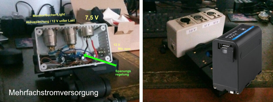

Hier ein Beispiel einer DIY-Mehrfachstromversorgung mit Ausgängen für 12v, 7,5V, und 5V mit NP-F980 Akkus als Stromquelle. Heute gibt es so etwas für kleines Geld fertig, sowohl für die NPFs als auch V-Mount-Akkus.
