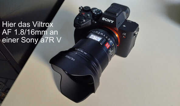

Viltrox AF 1.8/16mm an Sony a7R V

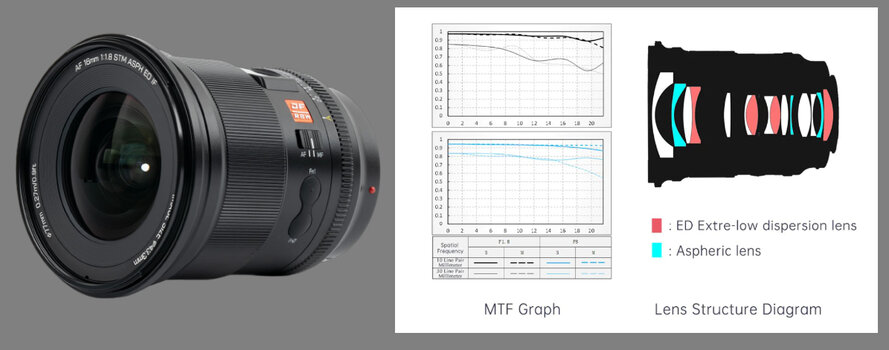

links: Produktbild Viltrox AF 1.8/16mm. Rechts: MTF charts und Konstruktion

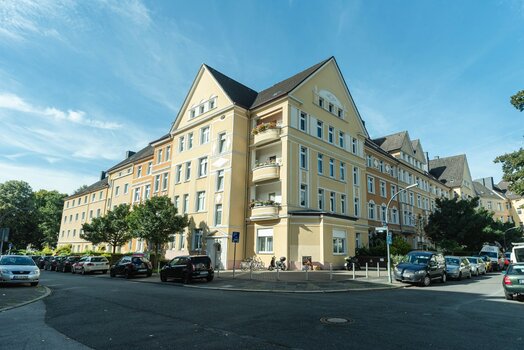

16mm; f/1.8; 1/8000; ISO 200
16mm; f/1.8; 1/6400; ISO 200, beschnitten
16mm; f/4.5; 1/800s; ISO 100, beschnitten

Ich konnte das neue Viltrox AF 1.8/16mm schon kurz an einer Sony a7R V ausprobieren. Auch an der 60 MP-Kamera machte das Objektiv einen hervorragenden Eindruck! Mit einer Brennweite von 16 mm ist das Viltrox Objektiv sehr gut für Architektur-, Street- oder auch Landschaftsfotografie geeignet. Da es sich schon um eine etwas extremere Brennweite mit einem Bildwinkel von 106° handelt, sollte man z.B. bei Architekturaufnahmen allerdings auf eine exakte Ausrichtung der Kamera achten, da bei dieser Brennweite sehr schnell stürzende Linien auftreten können.
Dank des sehr informativen Displays am Objektiv und dem vorhandenen Blendenring ist das Objektivsehr benutzerfreundlich und erlaubt ein schnelles Arbeiten. Das Viltrox 16mm FE wurde speziell für Sony Vollformat Kameras entwickelt. Allerdings empfiehlt es sich, zumindest momentan noch, RAWs zu nutzen, um die Qualität der Linse voll auszunützen, da z.B. die a7R V scheinbar bei JPGs intern noch keine optischen Korrekturen durchführt (Firmware?). Mit einer maximalen Blende von f/1.8 bietet das Viltrox Objektiv bei einer Brennweite von 16mm eine sehr gute Lichtausbeute. Dies ermöglicht bei entsprechend geeigneten Bildsensoren beeindruckende Low-Light-Fotografie und schönes Bokeh.

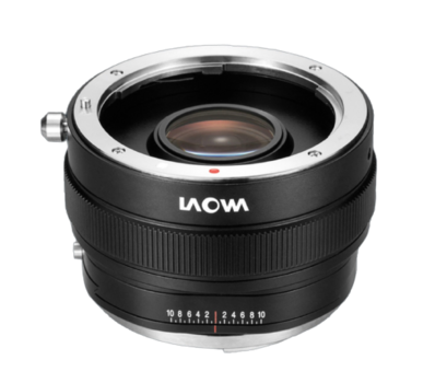

LAOWA Magic Shift Converter (Nikon-F auf Sony E-mount)​
<produktbild LAOWA Magic Shift Converter

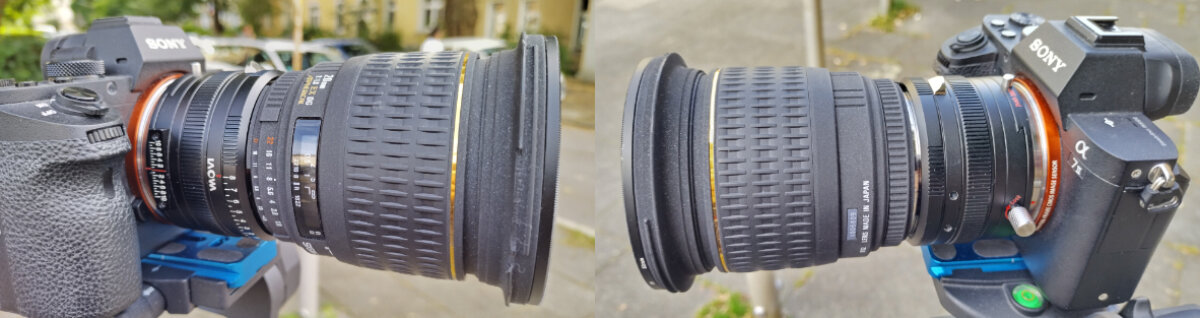

Der LAOWA Magic Shift Converter macht aus einem Objektiv mit Nikon-F Anschluss ein hochwertiges Shift-Objektiv für Sony E Vollformat-Kameras. Durch eine eingebaute Linse wird der Bildkreis vergrößert und vermeidet so dunkle Ecken.
Dieser Converter macht ältere Objektive mit Nikon-F Anschluss, insbesondere lichtstarke Weitwinkel, gut als „Shift-Objektive“ nutzbar. Wie bei allen Shift-Objektiven muss man allerdings auch hier manuell scharfstellen. Objektivdaten werden nicht an die Kamera übertragen. Ein wichtiger Vorteil gegenüber echten Shift-Objektiven besteht darin, dass man je nach Objektiv mehr als Blende 4 zur Verfügung hat.
Die gesamte Konstruktion des Laowa MSC ist sehr wertig ausgeführt und besteht aus Metall. Der Converter ist leider nicht gegen Feuchtigkeit abgedichtet und daher wirklich wetterfest. Aufgrund der robusten Konstruktion ist er auch kein Leichtgewicht. Er wiegt 360 g und die Konstruktion wird leicht kopflastig, wenn ein Objektiv angeflanscht ist. Die mitgelieferte Stativschelle ließ sich leider nicht verwenden, daher sollte man eine lange Kameraplatte benutzen.
Der Converter bietet die üblichen Bedienungselemente, die zum Shiften notwendig sind und kann auch für Hochkantaufnahmen den Shift-Hub in 90° Schritten verdreht werden. Für die Beispielaufnahmen habe ich ein Sigma 1.8/20mm und eine Sony a7ll benutzt.

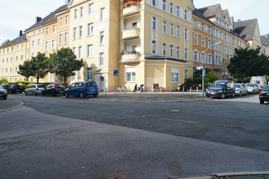

Nikon D750; Sigma 1.8/20mm aus der Hand. Wenn man das Haus komplett abbilden will, muss man die Kamera anwinkeln und erhält stürzende Linien.
Mit Shift-Adapter:

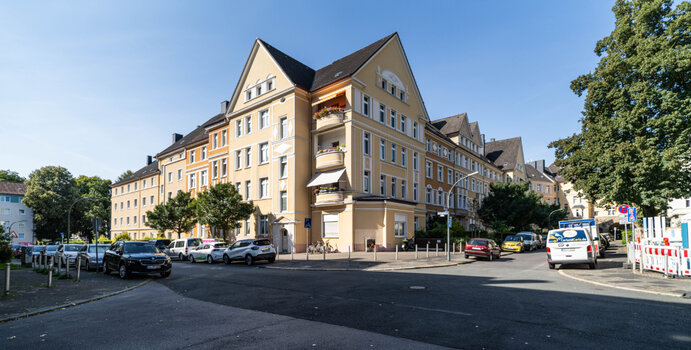

Vor dem Shiften, sauber ausgerichtet mittels eines Benro 3-Wege-Getriebe-Neigers, …
…ergeben sich wirklich gute Fotos ohne stürzende Linien!
Der LAOWA Converter ist eine kostengünstige Alternative, die bei sauberer Arbeit und gutem „Altglas“ entsprechend gute Ergebnisse ermöglicht. Aber auch hier wieder der Hinweis, der für alle Adapter/Konverter gültig ist: Immer die angedachte Kamera/Adapter/Objektiv-Kombination am eigenen Equipment testen, nur dann ist man vor Überraschungen sicher!
