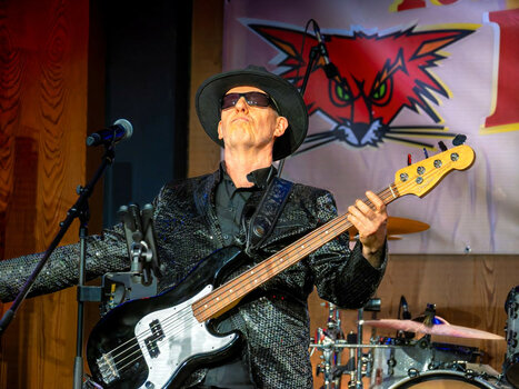

Vor ein paar Tagen hatte ich Fotos für eine befreundete Band gemacht.
In der Konzertpause habe ich mich mit einem Besucher unterhalten,
der Fragen zu meiner Zfc hatte und auch wissen wollte, wie das denn so
mit dem elektronischen Verschluss ist. Kein Problem, vorgeführt und leider
vergessen, wieder auf den mechanischen Verschluss umzuschalten.
Der elektronische Verschluss macht in normalen Situationen keinen Stress,
aber für LED-Bühnenlicht ist er nicht die richtige Wahl.
Das Resultat: Streifen im Bild:
Hat jemand von euch eine Idee, wie man das evtl. per Software korrigieren kann?
Aus dem ersten Set der Band habe ich reichlich gute Foto. Für das zweite Set sind die
Musiker erstmals in einem neuen Outfit aufgetreten.
Ist natürlich sehr ärgerlich, weil die Jungs gerade auf diese Fotos Gespannt waren.
Würde mich sehr freuen, wenn jemand eine praktikable Lösung parat hat.
Beste Grüße aus HB
Heiner
Ich grübele die ganze Zeit was das mit dem elektronischen Verschluss zu tun haben soll?
Aber das war ja nicht die Frage. Hier gab es ein oder vermutlich leider sogar mehrere flackernde LED-Lampen, die in den 1/260s die das Auslesen dauert ca 200 mal geflackert haben. Längere Belichtungszeit hätte geholfen, oder?
Auf dem Musiker finde ich es viel weniger störend als auf der Wand im Hintergrund wo es auch noch farbige Streifen sind. Vielleicht HG freistellen entsättigen, abdunkeln und gaußen?
Aber komplett beseitigen lässt sich das IMO nicht.

Moin Frank,
Die Frequenz der LEDs in verbindung mit dem zeilenweisen Auslesen des Sensors produziert diese
störenden Streifen. Auf manchen Fotos sind die Streifen fast gar nicht zu sehen, aber die meisten Bilder
sind für die Tonne. Zum Glück war parallel die Z7 mit dabei, aber die hatte ich mehr im Bereich 24 bis 40 mm
genutzt.

Danke Berhard, kannt ich noch garnicht, da ich seltenst vor solchen Problemen stehe. Aber gut zu wissen...
bassheiner
bassheiner kommentierte
Super, vielen Dank.
Das ist ja ein toller Tipp.
Hilft jetzt in meinem Konkreten Fall nur bedingt, weil
auf vielen Fotos die Musiker auch gestreift sind.
Aber die Funktion werde ich im Hinterkopf behalten.

Hallo Bernhard,
habe es eben ausprobiert.
Die Streifen im Hintergrund sind so gut wie verschwunden.
Wie vermutet, behalten die Musiker im Vordergrund die Streifen im Gesicht.
Werde noch etwas an den Fotos basteln.

Ja schon.
Allerdings gibt es beim mechanischen Verschluss kürzer als die Blitzsynczeit möglicherweise ja auch Banding (wobei die Bänder breiter werden)
Und beim mechanischen Verschluss länger als 1/250s ist ja der erste Verschlussvorhang immer noch elektronisch, da kommt es dann auf die Belichtungszeit an wie sichtbar das wird.
Wie war denn die Belichtungszeit bei diesem Foto?
bassheiner
In dem hier gezeigten Foto war es 1/250s.
Parallel hatte ich an dem Abend die Z7 mit mechanischem Shutter im Einsatz.
Die Z7 Fotos waren Quer durch alle möglichen Belichtungszeiten
ausnahmslos ohne störende Streifen.

LED-Banding tritt beim mechanischen Verschluss praktisch sichtbar nicht auf, auch wenn es theoretisch möglich sein könnte.

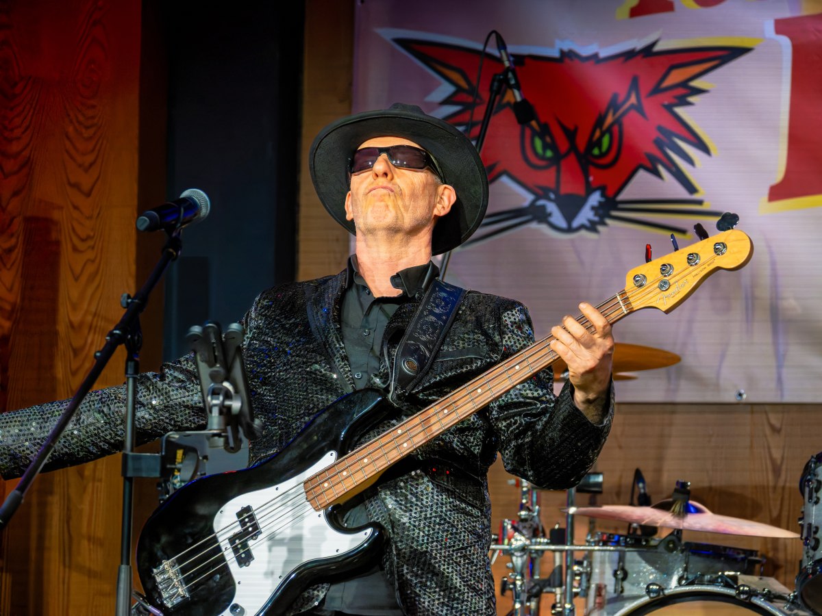

Hallo Heiner,
ich habe mich an einem "technischen" Ansatz versucht, die Entstehung der Streifen rückgängig zu machen, also gewissermaßen das Übel an der Wurzel zu packen. Es funktioniert aber weit weniger gut, als ich es mir erhofft habe, und ist eine ziemliche Bastelei.
Trotzdem zeige ich mal, was ich an zumindest gradueller Verbesserung (wie ich meine) erreicht habe:
Es sind immer noch Streifen deutlich sichtbar, aber nach meinem Eindruck sind an den Stellen, wo es am meisten stört, die Streifen reduziert.
Ich glaube zwar, dass es den Aufwand nicht lohnt, aber vielleicht fällt jemand anderem etwas ein, wie man die Vorgehensweise optimieren könnte. Deshalb beschreibe ich hier die Schritte. Folgendes habe ich gemacht:
1. Ein Bild in gleicher Größe gebastelt, welches Schwarz mit horizontalen dünnen weißen Streifen enthält, in möglichst genau dem gleichen Abstand wie in dem Foto mit den Streifen.
2. Das Streifenbild als Ebene über das Foto gelegt, mit geringer Deckkraft im Modus "Abwedeln".
3. Die weißen Streifen in der "Streifen-Ebene"mit dem Gaußschen Weichzeichner so bearbeitet, dass sie in der Breite den störenden Streifen im Foto möglichst nahe kommen (das ist in der reduzierten Forums-Bildgröße nur sehr grob möglich, beim Originalbild müsste es besser gehen).
4. Lage der Streifen-Ebene und Abstand der Streifen über Transformation der Ebene optimieren. Das hat für einige Bereiche im Foto zu einer Verbesserung geführt, in anderen Bereichen hat das zu verstärkten Streifen geführt. Daher...
5. Über die Streifen-Ebene eine Maske gelegt und die Maske so gefüllt/gepinselt, dass nur die Bereiche die zur Verringerung der Streifen führen, wirksam sind.
6. Deckkraft der maskierten Streifen-Ebene so justieren, dass die Streifen bestmöglich reduziert werden.
7. Export als jpg und hier wieder eingestellt.
Ich habe die Bearbeitung in GIMP durchgeführt und muss dazu sagen, dass ich zu diesem Zweck GIMP gestern erstmalig installiert und genutzt habe, weiß also nicht, was man alles noch besser/einfacher machen könnte.
Vielleicht hat jemand noch Ideen, ob/wie man diesen Prozess weiter verbessern könnte.

Sooo... ich habe ja mitbekommen, dass Heiner die Geschichte jetzt ad acta gelegt hat (verständlicherweise), aber solche technischen Probleme fordern mich heraus und ich will dann selbst wissen, was man erreichen könnte.
Was haltet ihr denn von dieser Bearbeitung?
Streifen auch noch nicht 100%ig weg, aber vor allem im Gesicht doch eine nochmal deutliche Verbesserung. Oder?
Bearbeitungsansatz ähnlich wie oben, aber diesmal habe ich versucht, die Korrektur-Ebene direkt aus dem Foto heraus zu erzeugen.

Danke für die Erklärung. Das ist ja ganz schön tricky und das Ergebnis kann sich sehen lassen.
Mal 'ne blöde Frage ... bist du echt oder eine KI?;)
Werde den Weg auch mal probieren.
Wuxi
Toll, was da geht!
Totalreflexion
Totalreflexion kommentierte
Frag' eine KI ob sie eine KI ist - was käme da als Antwort ? ;)
Lass Dich beim Ausprobieren nicht gleich entmutigen, beim ersten Mal durchgehen der von mir aufgezählten Schritte wird es nicht gleich richtig gut werden. Bei einigen Parametern muss man wirklich fummeln. Vermutlich könnte man die Vorgehensweise noch wesentlich verbessern oder sogar vereinfachen, wenn man den Hochpass-Filter nur in der vertikalen Richtung anwenden könnte. Dafür habe ich aber nichts gefunden. PS hat da vielleicht mehr Möglichkeiten als GIMP.
Und ChatGPT frage ich nicht. Noch will ich Lösungen durch eigenes Nachdenken finden.

Sieht aus, als seien jetzt wenige Streifen durch viele Streifen ersetzt.
Das von mir beschriebene Vorgehen lässt sich noch etwas optimieren und auch etwas vorhersehbarer gestalten, und zwar indem der lineare Weichzeichner mit geringerer Breite, dafür aber mehrfach nach verschiedenen Schritten angewendet wird. Es scheint auch zu helfen, die Tonwerte mehrfach zwischendurch anzupassen. Ungefähr so:
1. Original-Foto in eine neue Ebene duplizieren, Ebenen-Modus zunächst "Normal", 100% Deckkraft;
2. in der neuen Ebene den Rot-Kanal auf Null setzen (weil bei diesem Foto in dem Kanal kaum Streifen-Information vorliegt);
3. Ebene entsättigen;
3a. Tonwerte etwas spreizen, damit der gesamte Tonwert-Bereich ausgenutzt wird;
4. NEU: erste Anwendung linearer Weichzeichner horizontal;
5. Anwendung Hochpassfilter auf die Ebene, dabei den Wert für die Standardabweichung möglichst klein wählen (Achtung: auch nicht zu klein), aber so dass die Streifen gut sichtbar bleiben, Konstrast kann dabei gleich im Filter angehoben werden;
6. zweite Anwendung linearer Weichzeichner in horizontaler Richtung;
7. Tonwerte invertieren (die vormals dunklen Streifen müssen hell werden);
8. jetzt wird's etwas knifflig: den Tonwert-Umfang der so gefilterten Ebene so verändern, dass die dunklen (breiten) Bereiche der Streifen dunkel sind und (!) sonstige Bereiche in der gefilterten Grauwertebene möglichst nicht dunkler als die dunklen Streifen-Bereiche sind, und die hellen Tonwerte möglichst nicht heller sind als die hellen (dünnen) Bereiche der Streifen. Das habe ich im wesentlichen über die "Kurven" erledigt.
9. NEU: dritte Anwendung linearer Weichzeichner horizontal;
9a. ggf. nochmal Tonwerte so spreizen, dass das Histogramm der Verteilung fast bei schwarz anfängt.
10. Ändern des Ebenen-Modus auf "Abwedeln" und die Deckkraft soweit verringern, dass die Streifen in den störenden Bereichen bestmöglich reduziert werden.
11. Ggf. müssen am Ende die Tonwerte insgesamt wieder etwas nachjustiert werden (Helligkeit etwas verringern, weil beim dem "abwedeln" über die Korektur-Ebene die Tonwerte insgesamt etwas angehoben wurden).
Mit diesem Ablauf bekomme ich ein relativ gut reproduzierbares Ergebnis. Zum Vergleich nochmal das mit diessem Ablauf generierte Bild:
Ich meine, die verbliebenen Störungen sind tendenziell noch etwas geringer, als bei dem Test in Beitrag #13.
Wenn man es zwei- dreimal durchgespielt und die Werte für den linearen Weichzeichner und das Hochpassfilter optimal justiert hat, und verinnerlicht hat, wie die Tonwerte in den Zwischenschritten optimal eingestellt werden, lässt sich der Ablauf in wenigen Minuten durchziehen.

Ich wie schon geschrieben kein PS, alles mit GIMP ausprobiert. Bei GIMP kann man Abläufe mit einem Script steuern. Für PS müssen PS Profis eine fachkundige Auskunft geben. Ich bin aber etwas skeptisch, ob sich der Ablauf automatisieren lässt, weil so einige Parameter im Ablauf passend zum konkreten Bild bzw. zur Bildgröße gewählt/ausprobiert werden müssen. Wenn Aktionen so ablaufen können, dass man für die entscheidenden Schritte automatisch Fenster mit den benötigten Reglern vorgesetzt bekommt, sollte das schon gut möglich sein (und die Arbeit beschleunigen können).

Man sollte fairerweise noch anmerken, dass das Bearbeitungs-Prozedere natürlich auch kleine Artefakte erzeugt (wie im Grunde jede Bearbeitung), die im Vergleich zu den ursprünglichen Störungen, die reduziert werden sollen, hier aber wohl vernachlässigbar erscheinen.
Ich sehe jetzt nicht so einen dramatischen Unterschied. Für das Resultat wäre mir der Weg "zu weit". Ich finde die Störungen beim Sänger nicht so extrem, allerdings beim Hintergrund sind sie heftig . Sieht ja aus, als wäre es eine Holzmaserung und das Plakat im Hintergrund ist auch ziemlich daneben.
Denke, der simple Kopierstempel bringt hier - allerdings auch mit einigem Aufwand die besseren Ergebnisse

Zwischen den Bildern in #1 und in #14 sehe ich eine deutliche Verbesserung. Zwischen #1 "eigentlich unbrauchbar" und #14 "kaum noch sichtbare Streifen". Ob das Ausgangsmaterial den Aufwand wert ist müssen der Fotograf und/oder die Künszler entscheiden.
Ich denke, der Kopierestempel müsste schon extrem akribisch und detailverliebt eingesetzt werden, um die Streifen aus dem Musiker zu bekommen. Der Aufwand dürfte immens sein.

@Frank2111 : Denken - finde ich gut. So fängt mein bevorzugter Problemlösungsworkflow auch meistens an. ;)

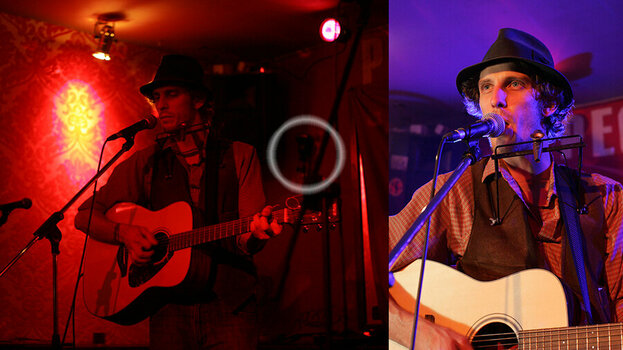

Für Störungen im Hintergrund gibt es einen simplen Knopf in Lr, der bei halbwegs gleichmäßigen Flächen gut funktioniert, worauf @BernhardJ in Beitrag #7 mit dem verlinkten Video hingewiesen hat. Einfacher geht es nicht, wenn es für das Foto eine ausreichende Verbesserung bringt.
Ansonsten gilt, wie neulich schon einer meiner Lieblingsmitforisten in einem anderen Fred so passend zitiert hat:
"The proof of the pudding is in the eating".
Bevor hier nicht jemand (Du?) zeigt, wie man zu besseren Ergebnissen gelangt, bleibt die bisher beste demonstrierte Bildkorrektur die bisher beste Bildkorrektur.
Ob der Nutzen den Aufwand aufwiegt, kann nur @bassheiner herausfinden. Heiners Fragestellung, Heiners Lösung.

Bitte um Entschuldigung! Asche auf mein Haupt, habe die falschen Bilder miteinander verglichen.....:censored:
Totalreflexion
... das macht Deine Bewertung verständlich. Meinen ersten Versuch habe ich ja selbst als "nicht den Aufwand wert" angesehen... :rolleyes:
